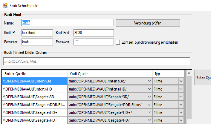

  • Falls es das Problem sein sollte, würde ich das in Kodi ändern. Die Vorteile des Ember Kodi Interface wiegen die Nachteile der einmaligen Umstellung der Quellen in Kodi, meiner Meinung nach, bei weitem auf.
    Aber warten wir mal auf ne Rückmeldung von @DanCooper. Vielleicht lässt sich das in Ember ja auch lösen
  • Er hat doch immer noch nicht die Quelle in Emm gesetzt... Du musst in der zweiten Spalte die Quelle auswählen die du auch in kodi hast. Oder kannst du gar nichts auswählen?

  • das habe ich das kann natürlich dann daran liegen. Na dann ist es halt so aktualisiere ich weiter manuell und scrappe mit Ember.
    Nein, das geht auch bei einer Quelle mit mehreren Pfaden. Ember splittet die Multipfade in einzelne Quellen, sieht man auch im Ember Log:
    [APIKodi] GetSources: Dummy: "smb://COOPER-MOBILE/Filme Netzwerk/
    [APIKodi] GetSources: Dummy: multipath://C%3a%5cEmber%20Test%5cFilme%5c/C%3a%5cEmber%20Test%5cFilme%20Einzeln%5c/ - Multipath format, try to split...
    [APIKodi] GetSources: Dummy: "C:\Ember Test\Serien\
    [APIKodi] GetSources: Dummy: "C:\Ember Test\Serien Test\
    [APIKodi] GetSources: Dummy: "Y:\
    [APIKodi] GetSources: Dummy: "smb://COOPER-MOBILE/Serien Netzwerk/
    Wäre vielleicht mal interessant was da bei dir geloggt wird.
  • hier mal die log-datei.

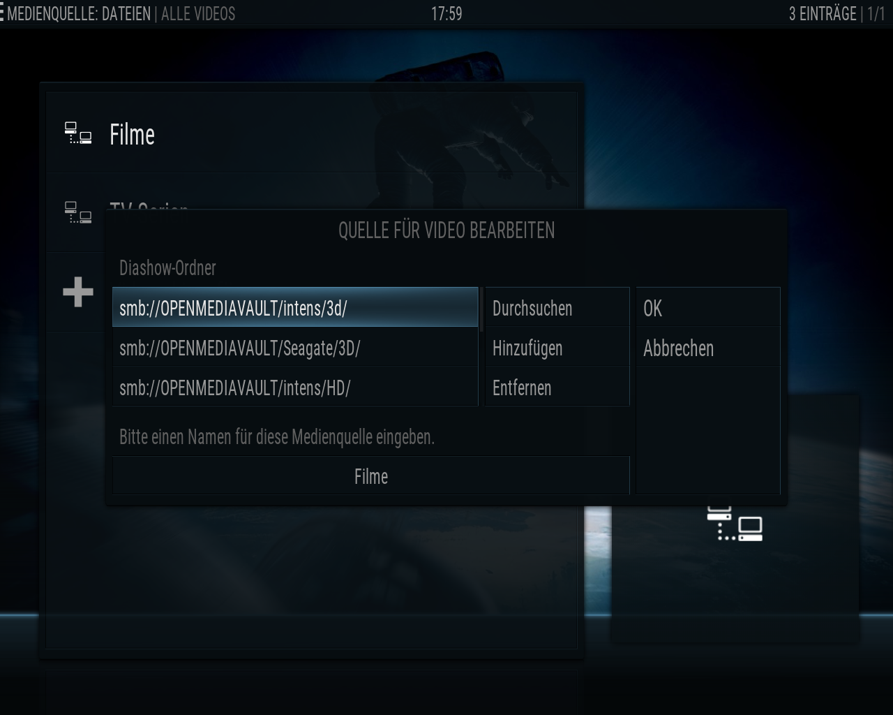

    Da kommt schon was von Kodi...
    [APIKodi] GetSources: kodi: multipath://smb%3a%2f%2fOPENMEDIAVAULT%2fintens%2f3d%2f/smb%3a%2f%2fOPENMEDIAVAULT%2fSeagate%2f3D%2f/smb%3a%2f%2fOPENMEDIAVAULT%2fintens%2fHD%2f/smb%3a%2f%2fOPENMEDIAVAULT%2fSeagate%2fHD%2f/smb%3a%2f%2fOPENMEDIAVAULT%2fSeagate%2fHD%2b%2f/smb%3a%2f%2fOPENMEDIAVAULT%2fSeagate%2fDDR-Filme%2f/smb%3a%2f%2fOPENMEDIAVAULT%2fhdintern%2fFilme_SD%2f/smb%3a%2f%2fOPENMEDIAVAULT%2fhdintern%2fFilme_SD%2f/ - Multipath format, try to split...
    [APIKodi] GetSources: kodi: multipath://smb%3a%2f%2fOPENMEDIAVAULT%2fhdintern%2fTV-Serien%2f/smb%3a%2f%2fOPENMEDIAVAULT%2fhdintern%2fTV-Filme%2f/ - Multipath format, try to split...
    Hast du auch mal mehrmals auf die Dropdownliste zu klicken? Die hängen machnmal nach dem Befüllen. Zumindest ein leerer Eintrag müsste aber auf jeden Fall auftauchen (siehe erstes Bild von mir beim Post 1097). Falls die Liste wirklich leer ist weiss ich auch nicht weiter.
    das war es mehrmals
    danke
