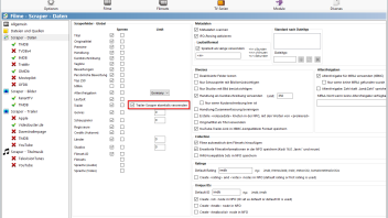

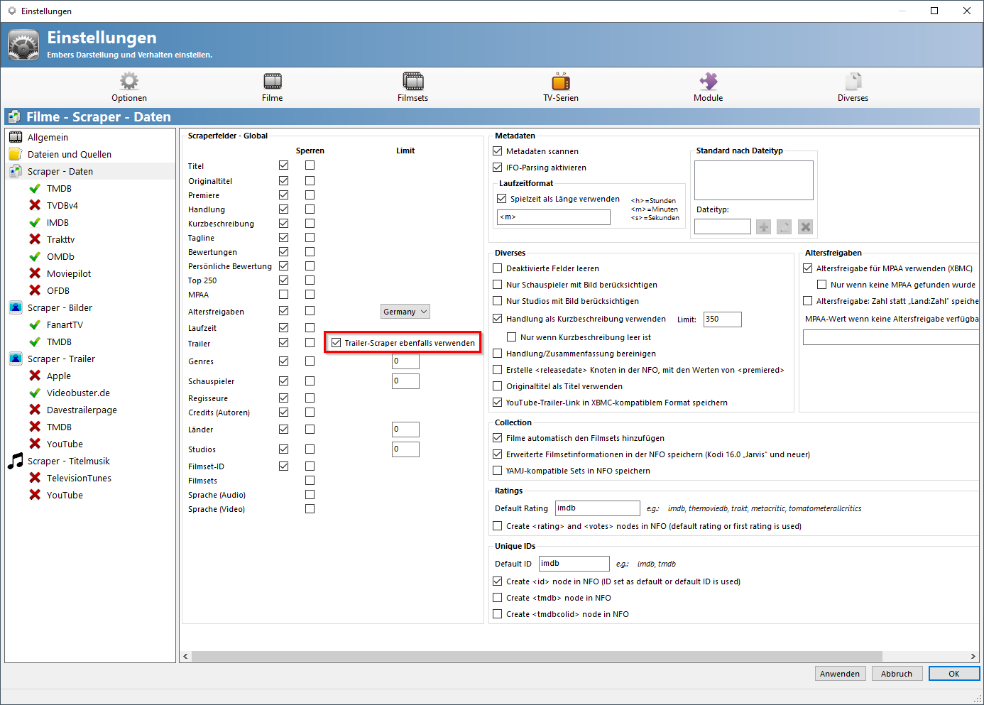

Trailer-Links werden eigentlich durch die Datenscraper bedient. Es gibt in den Einstellungen aber auch die Möglichkeit, die Trailer-Scraper (welche für Trailer-Downloads zuständig sind) dafür zu nutzen. Dazu muss folgende Einstellung aktiv sein:
Nun werden nach den Daten-Scrapern auch noch die Trailer-Scraper ausgeführt und die Links ebenfalls in die Liste der Resultate eingetragen. Da immer erst die Links von den Daten-Scrapern berücksichtig werden gibts zwei Möglichkeiten:
- Du lässt in den Daten-Scrapern das Feld Trailer aktiv, dann wird wenn vorhanden der (YouTube)-Link des Daten-Scrapers verwendet und nur wenn dieser leer ist der des Trailer-Scrapers.
- Du deaktivierst in allen aktiven Daten-Scrapern die Trailer und aktivierst den Trailer-Scraper "Videobuster.de" und evtl. noch "TMDb" und stellst die gewünschte Reihenfolge der Trailer-Scrapen ein. Der TMDb-Trailer-Scraper sollte die selben Ergebnisse liefern wie der TMDB-Daten-Scraper.
Willst du Trailer-Links in den NFOs oder die Trailer downloaden?
