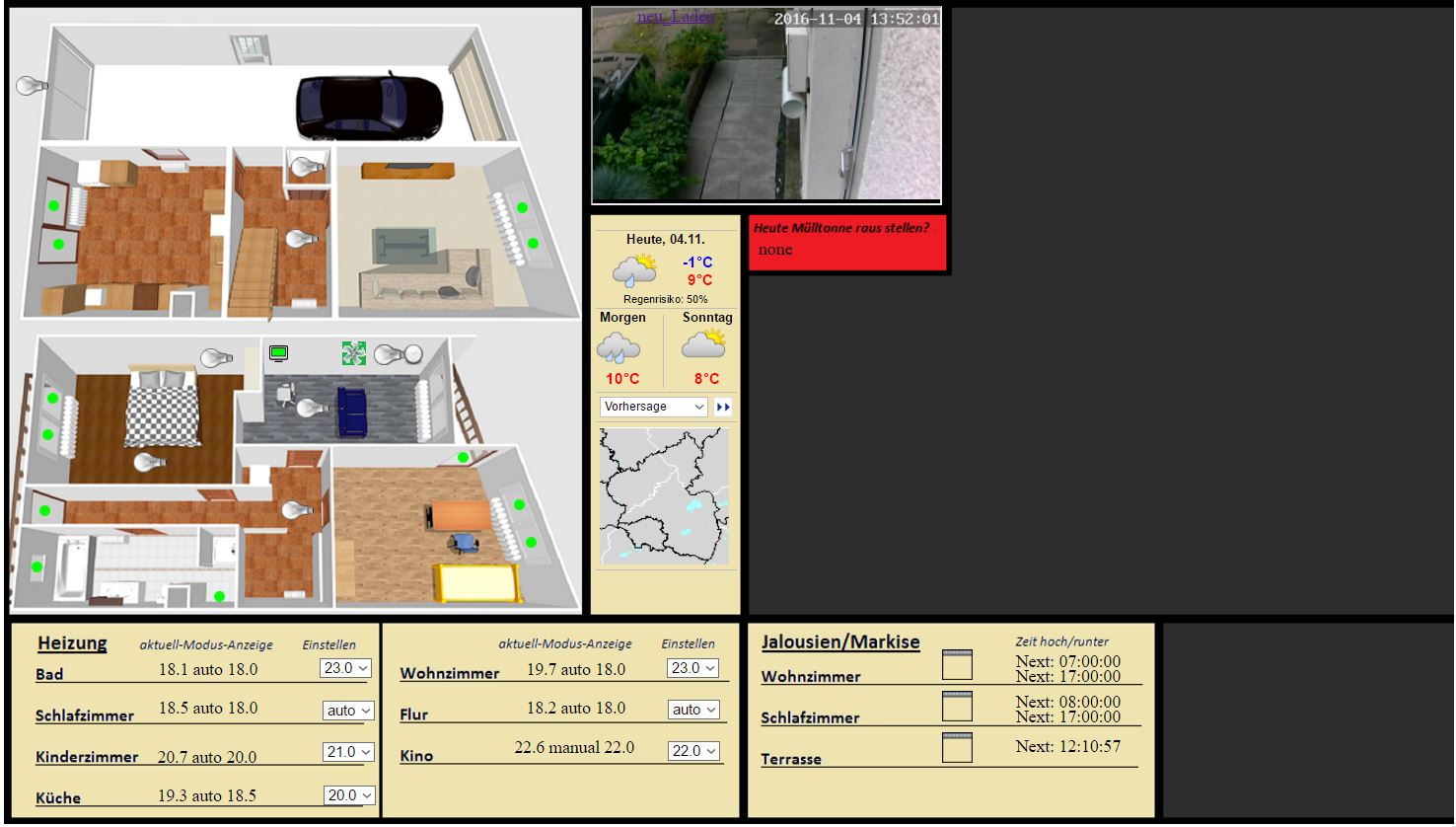

  • Ich nutze Fhem auch seit einiger Zeit für Heizung, Licht, Rollo, Alarmanlage, Wassermelder, Wetter usw.
    Wenn man nur Licht oder nur Heizung steuern möchte ist eine "einfache" Steuerung von einem Hersteller sicher ausreichend.
    Wenn es aber mehr wird, sehe ich Preis /Leistung auch keine Alternative zu Fhem.
    Die Oberfläche lässt sich nach Wunsch anpassen . Ich nutze zB. im Flur einen Touch Bildschirm wo die ganze Wohnung als Grundriss angezeigt wird und an den entsprechenden stellen die Aktoren um diese zu verstellen oder den Status ab zu lesen.
    Bin noch nicht fertig aber hier mal ein Bild wie es aussehen kann:
    Für den mobilen Einsatz nutze ich die App andFHEM, welche sich auch sehr gut und einfach anpassen lässt.
