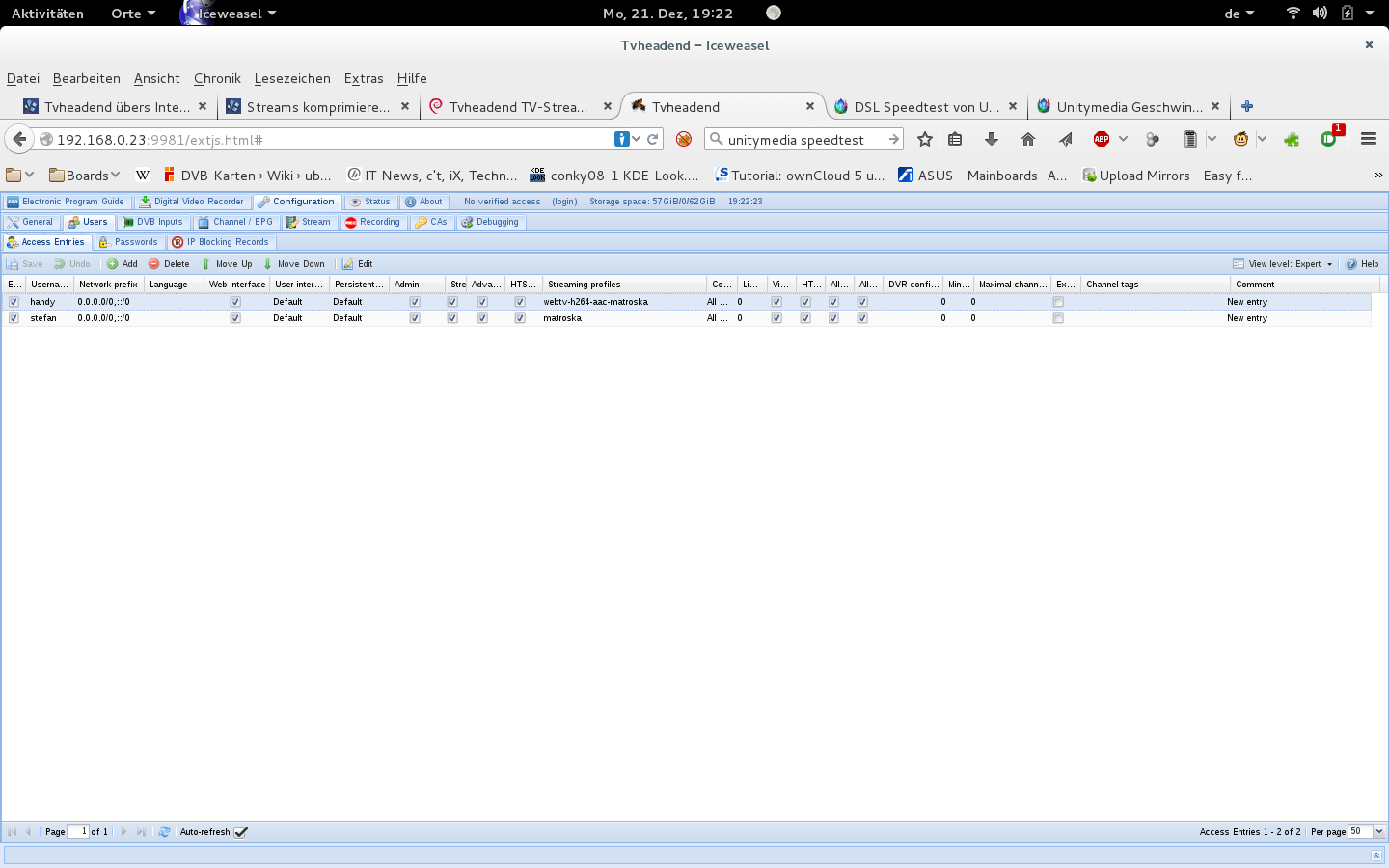

    Du darfst nur innerhalb des Heimnetzes streamen (TVHeadend -> Configuration -> user -> Network Prefix)
    Diese Einstellung habe ich bei mir nicht gefunden, klingt aber interessant.
    Glaube du meinst das ?

  • Glaube du meinst das ?
    Ja genau das. Ich verwende die unstable von TVH, da wurde einiges woanders hin umgruppiert...

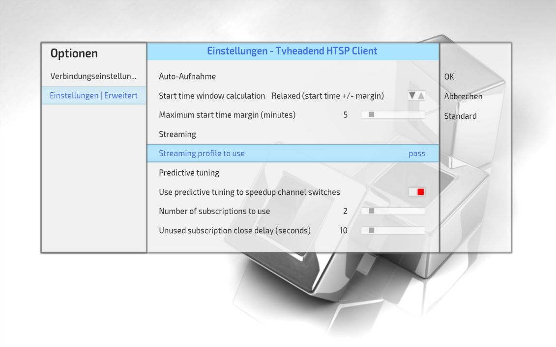

    Da der Netzwerkpräfix bei Dir auf 0:0:0::/0 steht, darf bei dir eigentlich jeder von überall alles ;) - zumal ja noch die Haken bei Admin etc. gesetzt sind. Kommt der MXPlayer mit TS-Streams klar? Im Streamingprofile steht nämlich 'pass'. Ansonsten würde ich mal 'matroska' wählen und das Matroska-Profil unter Configuration -> Stream nochmals verifizieren.

  • pass ist passthrough, der Transportstream vom Satelliten wird als *.ts an den Client durchgereicht.
    HTSP ist ein spezielles Protokoll (Hypertext Streaming Protocol), durch welches Kodi/TVHeadend u.a. kommunizieren und streamen
    Matroska ist ein weit verbreiteter Media-Container, TVHeadend packt da u.a. die TS-Streams des Satelliten on the Fly um und rein.

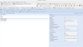

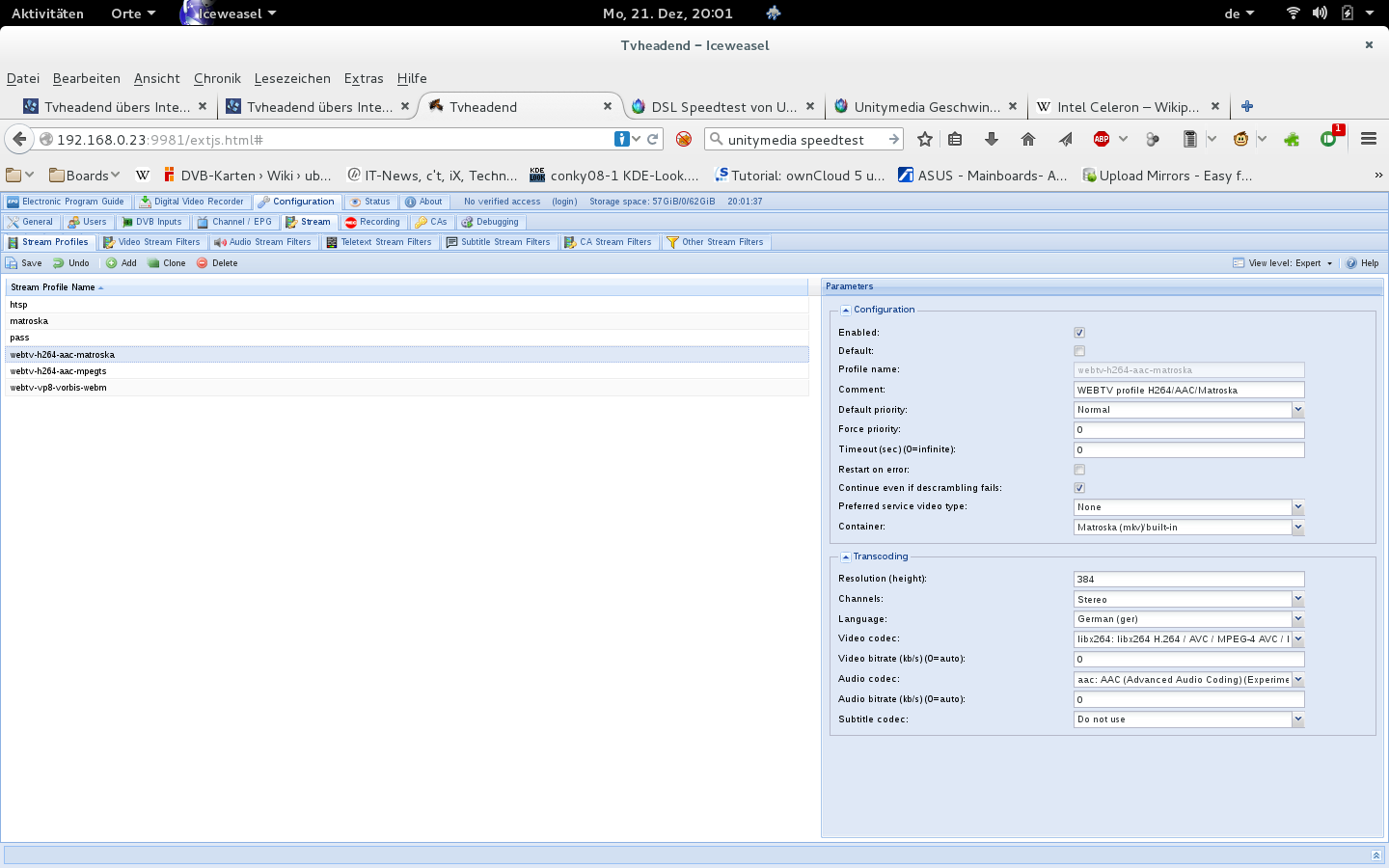

  • Habe nur eine frage zu den Stream Einstellungen, kann ich dort den traffic reduzieren
    ... nur per Transcoding-Support (das sind die WebTV-Profile bei den Streamprofilen). Dazu braucht man aber einen potenten Server, die Transkodierung erfolgt ausschliesslich per CPU.

    schaue ich mir an, macht es bei dieser CPU Sinn ??
    lscpuArchitecture:          x86_64CPU op-mode(s):        32-bit, 64-bitByte Order:            Little EndianCPU(s):                2On-line CPU(s) list:   0,1Thread(s) per core:    2Core(s) per socket:    1Socket(s):             1NUMA node(s):          1Vendor ID:             GenuineIntelCPU family:            15Model:                 4Stepping:              3CPU MHz:               2800.000BogoMIPS:              5985.62L1d cache:             16KL2 cache:              2048KNUMA node0 CPU(s):     0,1
  • 2 Kerne mit 2.8 GHz sollte gehen. Was ist das genau? Celeron?
