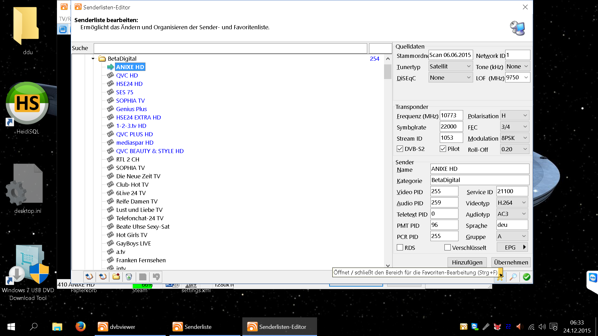

    Eine für dich vernünftige Senderliste erstellst du dir am einfachsten mit dem DVBViewer Kanaleditor.
    http://www.dvbviewer.com/download/editor.zip
    Fehlende Senderlogos kannst du, sofern du das möchtest, unter
    C:\Program Files (x86)\DVBViewer\Images\Logos
    einfach manuell einfügen. Die müssen halt genauso heißen, wie die Sender selber und werden vom RecService dann auch erkannt.

  • Z.B. kriege ich es einfach (noch) nicht hin, dass unter Kodi meine im Kanaleditor erstellete Kanalliste angezeigt wird. Ich habe etwa 20 Sender in einer bestimmten Reihenfolge und der Rest soll alles weg.
    Den Kanaleditor, den ich meine, musst du vonner DVBViewer Seite runterladen. Dann deine aktuelle Kanalliste aus'm Viewer exportieren (.ini, unter Senderlisten-Editor), in den Kanaleditor importieren, dann ne eigene Kanalliste fertigstellen... Diese speichern und dann in den DVBViewer importieren (ebenfalls unter Senderlisten-Editor unten links). Danach die alte Kanalliste (beispielsweise Astra 19,2) ausm Viewer löchen... Dann haste auch nur die Sender die du möchtest in Kodi.
    Klingt kompliziert.... Ist aber eigentlich in wenigen Minuten erledigt. Wenns denn gar nicht läuft, kann ich dir nach den Feiertagen was fertich machen. Teamviewer sagt dir was?

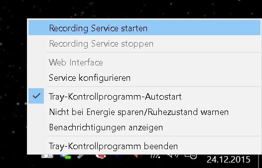

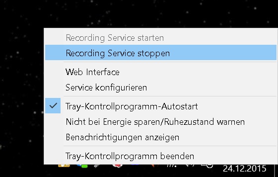

  • es reicht den rec Service mit rechtsklick zu beenden und wieder zu starten nach Änderungen In der Kanal Liste.
    @andinger82
    Du drückst im Kanaleditor auf Favoriten, stellst da deine 20 Sender ein. (es funktioniert Drag and Drop, ich mag es einfach den zu Sender makieren und mit F5 ans Ende zu verschieben)
    Dann innerhalb Kodi Favoriten anstatt Senderliste benutzten auswählen und et Voila, sogar die Reihenfolge wird übernommen.

    Kodi hat bei mir die selbst erstellte Kanalliste erst übernommen, nachdem ich in den Kodi Einstellungen TV deaktiviert, neugestartet, TV Daten gelöscht und dann TV wieder aktieviert hatte. Wenn ich an den Kanälen etwas ändere, wird es immer nur so übernommen. Wenn man es weiß ist es ok. Ich werde das hoffentlich die nächsten Monate nicht mehr ändern ;)
    Das mit den Favouriten möchte ich aber noch testen. Das hört sich sehr gut an.

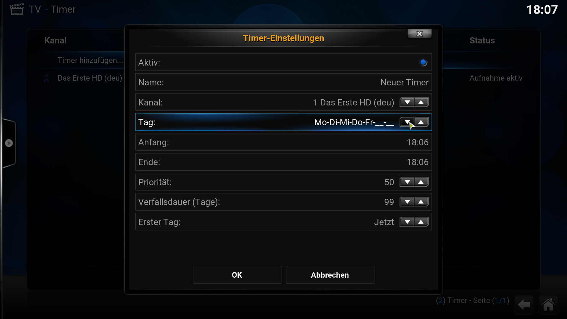

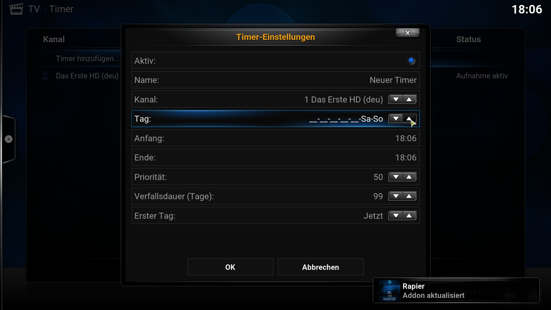

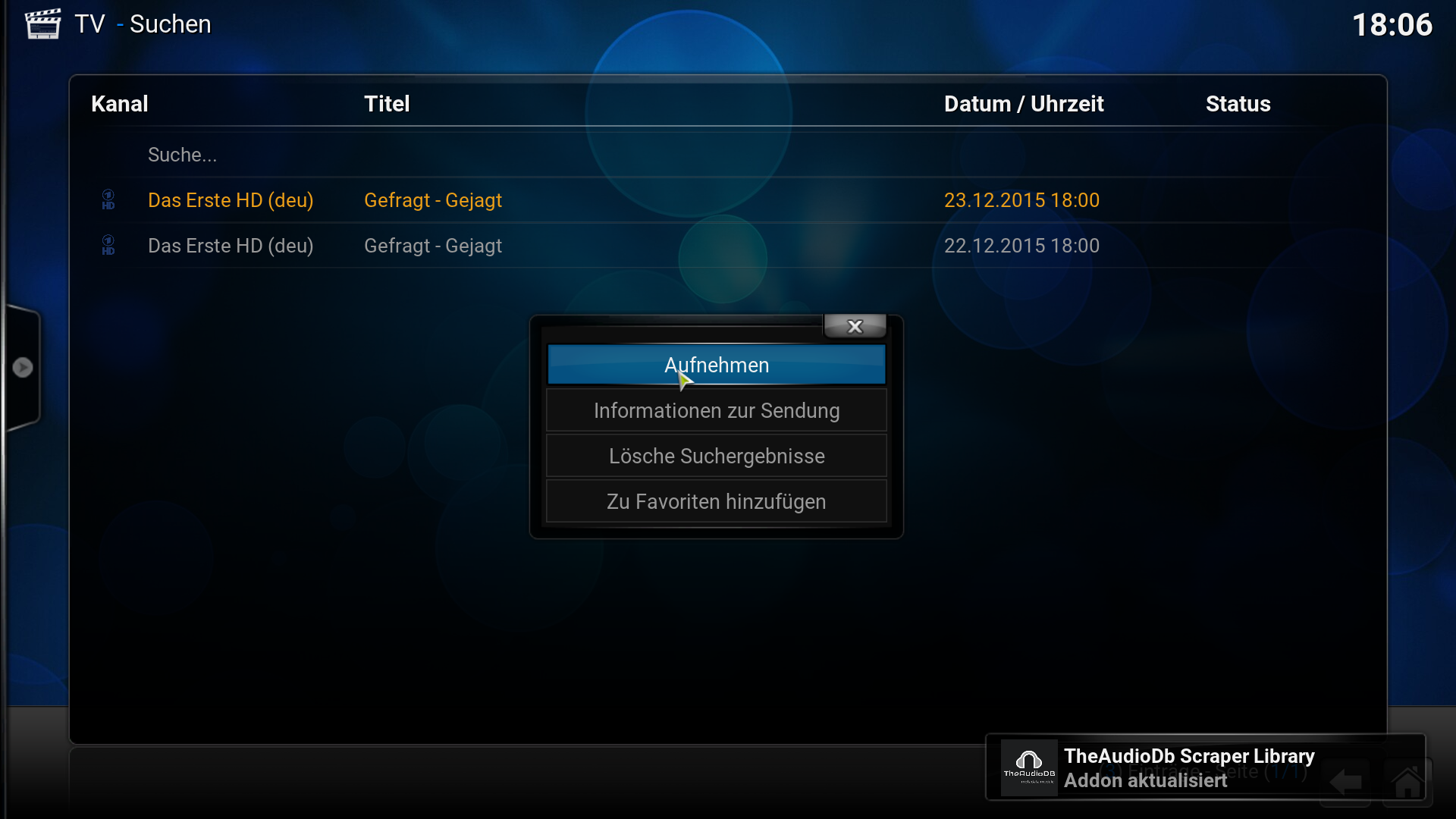

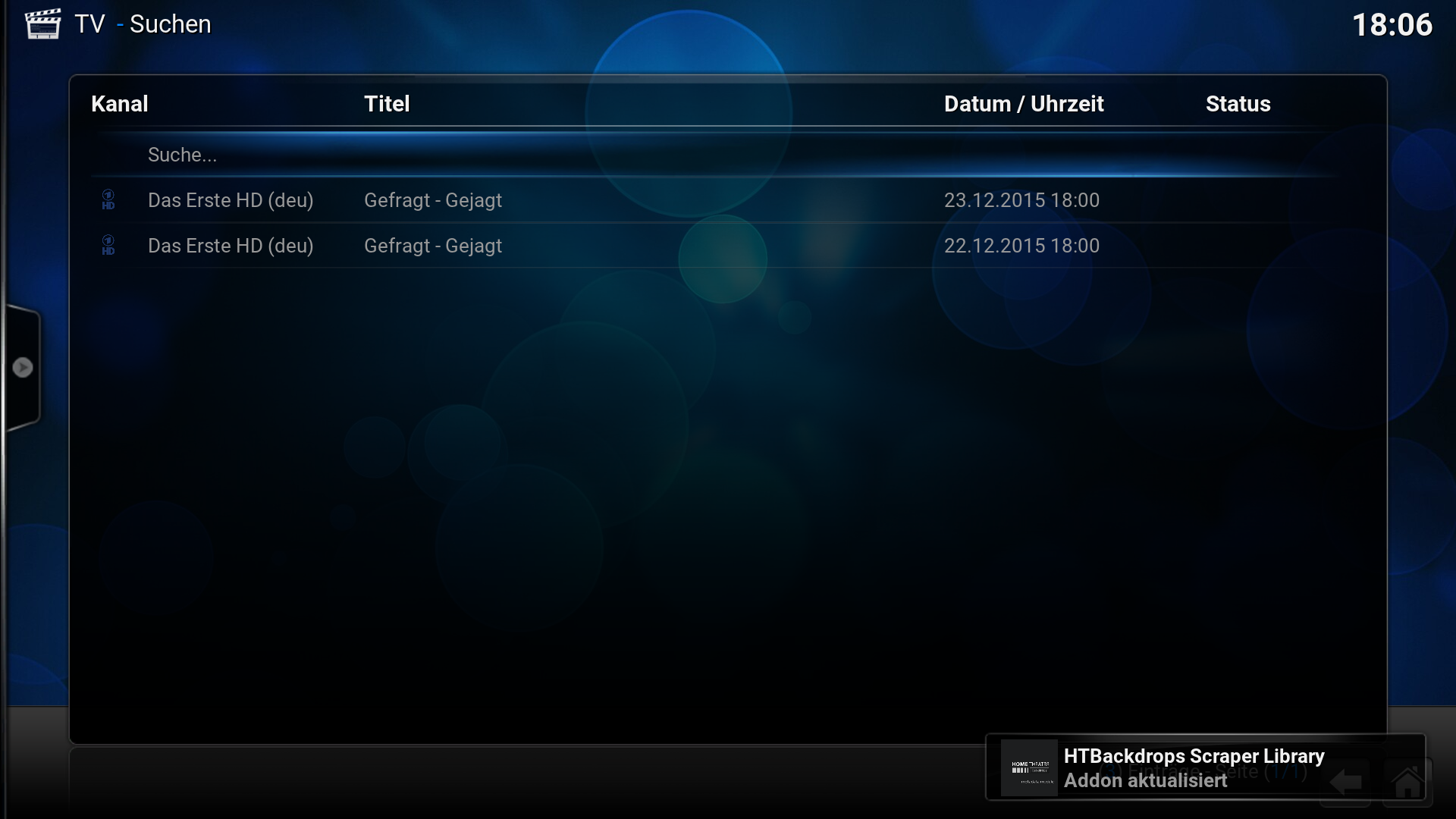

  • Es bleiben nur noch 2 Dinge die ich unbedingt kurzfristig hinbekommen möchte. Zum ersten gibt es zwar eine Anleitung, aber ich finde sie nicht mehr... :
    - wie kann man eine Serienaufnahme planen? Mit dem Meidaportal TV Server kam immer die Frage ob man nur diese Sendung, oder eine Serienhaufnahme starten möchte. Diese Möglichkeit erscheint nicht mehr.
    Also Die Anleitung wie es unter Kodi geht von skybird1980, ein paar Beiträge über deinem, funktioniert eigentlich recht gut. :whistling:
    Übers WI wäre es folgendermaßen...
    Das Viewer-Symbol neben der Uhr Doppelklicken --> Unter "Sender EPG" Sender und Sendung suchen --> Ganz rechts neben der Sendung den roten Punkt klicken --> Die gewünschten Aufnahmetage anklicken --> Bei Serie den Seriennahmen eingeben --> Speichern --> Fettich.
