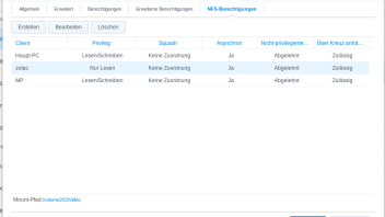

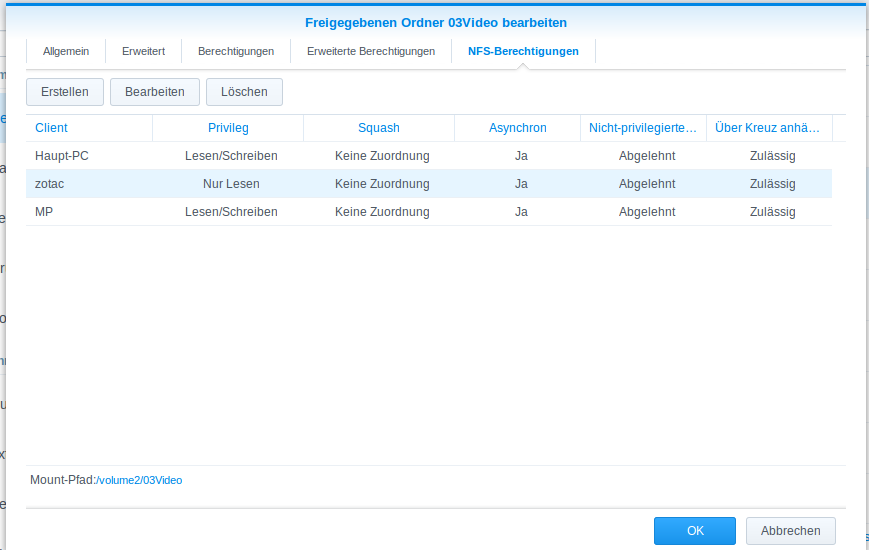

  • Ich muss dieses Thema nochmal aufwärmen. Ich bin grad dabei, Lubuntu zu testen und stehe nun wieder vor dem Problem, dass NFS Freigaben (diesmal Synology) nicht funktionieren im Kodi.
    Im Anhang ist meine NFS Einstellung im NAS. Der Kodirechner heisst "zotac".
    Über den mount-Befehl kann ich die Laufwerke mit NFS einbinden, doch kodi verweigert mir jegliche Navigation hinter /volume2/03Video.

  • schau mal auf deinen Screenshot. Da ist eine Spalte, die sich 'Squash' nennt. In deiner exports steht 'no_root_squash'....ich würde mal schauen, was man in GUI unter der Spalte 'Squash' ändern kann und wenn auf 'all' setzen. Je nachdem was verfügbar ist
  • Ahso, ja habe ich gemacht. Bringt aber nichts.
    Sieht jetzt so aus:
