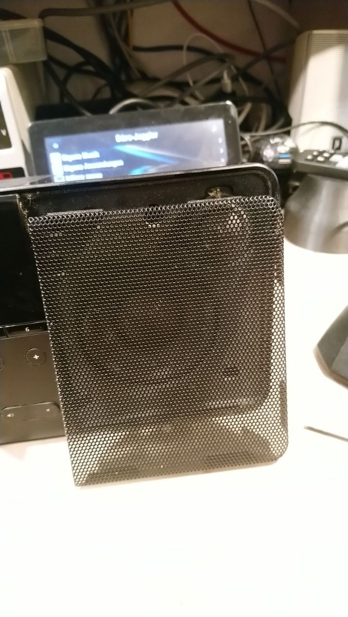

  • Meine Boom in der Küche hat(te) einen Wackelkontakt.
    Es war nicht ganz klar, ob es der Stecker oder die Buchse ist.
    Am Ende war beides das Problem.
    Nach dem ich den Stecker erneuert habe, ging es an die Boom.
    Der Stecker liefert nicht mehr stabil 12V. Da war schon was defekt, aber die Box ging noch immer nicht wieder zuverlässig.
    Also zerlegen.

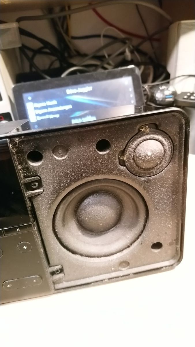

    Die Lautsprechergitter lassen sich recht einfach abziehen. Seitlich etwas lösen und vorsichtig ohne verbiegen abziehen.
    Man sind die LS dreckig.

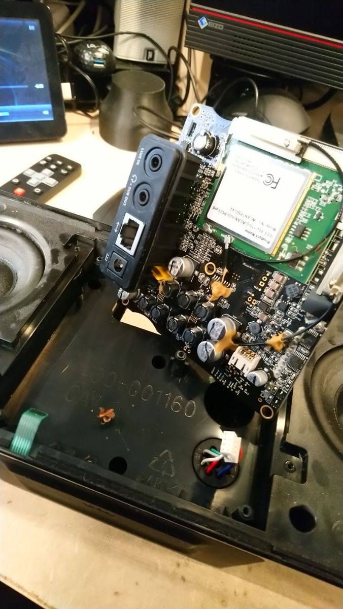

    Dann die Ebene abschrauben:
    Schickes VFD. Man sieht es nicht wirklich auf dem Foto, aber auch das Display hat irgendwie einen Belag (Dreck).

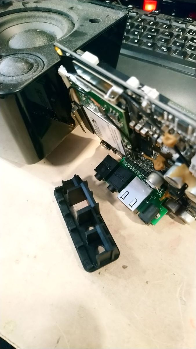

    Und endlich am Anschluss angekommen. Den habe ich nur durch drücken von hinten rausbekommen.
    Und was man in den anderen Anleitungen um Netz nicht sieht: das Teil oben auf ist ein abziehbares Stück Hartgummi.
    Die Buchse ist aber noch komplett fest. Lag dann am Dreck und an der etwas ausgenudelten Feder (für den Minus-Pol)
    Gereinigt und mit einer Nagelschere etwas nach oben gezogen und alles lief wieder.
    LS gereinigt, das Display selber gereinigt und von innen den getönten Kunststoff über dem Display.
    Alleine dafür lohnt sich ein Zerlegen schon. Das VFD strahl jetzt wieder.
    Fühlt sich 5 Jahre jünger an das Gerät.
    Im Gegensatz zu den Radios ist die Boom sehr leicht zu zerlegen. Ein T10 und das war es auch schon.
    Und die Boom läuft wieder stabil. Noch immer mein Lieblingsradio.

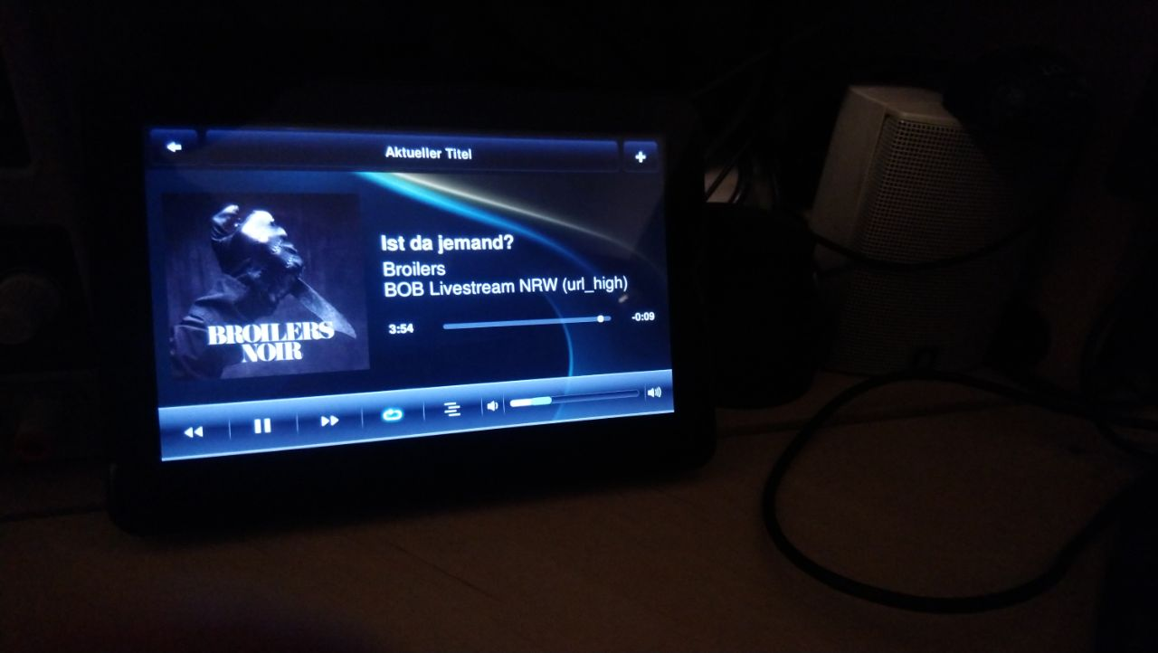

  • Habt ihr auch gerade Probleme wegen Tune-In?
    Ich habe bei mir alle Tasten mit Favoriten belegt.
    Starte ich jetzt zB Radio BOB über die Taste, dann kommt kurz das TuneIn Jingle und das war es.
    Skippe ich dann (wie in einem Album) einen weiter, dann kommt noch mal TuneIn +Werbeblock.
    Ab dann ist es 50/50, ob der Sender startet oder ich erst noch mal einen weiter Skippen muss.
    Das habe ich auch bei Rock Antenne. Ist ja auch mit TuneIn-Vorschaltung.
    Mich stört weder das Jingle noch die Werbung.
    Aber ich will nicht noch mal irgendwas drücken, wenn ich den Favorit mittels Taste bereits aktiviert habe.

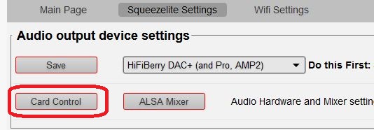

  • Für mich gerade die Erkenntnis des Tages - mir war der HifiBerry Amp2 im Wohnzimmer oft zu laut. Lautstärke 1 war einfach zu viel.
    In den Squeezelitesettings unter "Card Control" ist standardmäßig +6DB aktiv! abschalten und genießen [ay]
    Achja, vlt spart es ja nochmal einen halben Watt oder so ... :D Unter Card Control kann man auch die LED und onboard Audio abschalten und unter tweaks den HDMI Port. Müsste mal man messen was das bringt.
  • Mit HDMI output sieht es anders aus, aber auch auf 0.

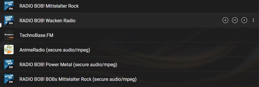

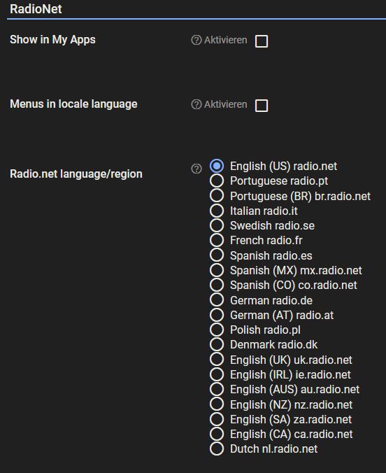

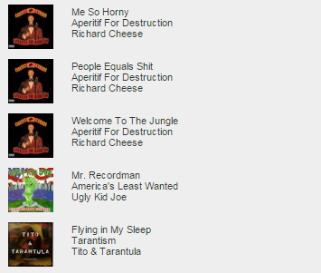

    Andere Frage mal: Mit dem Radio.NET hat man keine Cover mehr, und auch nicht immer das Sender Logo. Kann man das besser einstellen?
  • es sind die kleinen Dinge, alltägliche Taten von gewöhnlichen Leuten, die die Dunkelheit auf Abstand halten. Einfache Taten aus Güte und Liebe.
  • Hab ich so, trotzdem wird am Radio nicht immer das Logo gezeigt. Meist nur, wenn ich das Radio neu starte. Aus dem Standby ist meist nur der Funkturm. Dann muss ich wieder unter Favoriten gehen, Sender neu auswählen. Dann wird Sender Logo gezeigt. Und Lied-Cover (wie bei TunIn) garnicht mehr.
