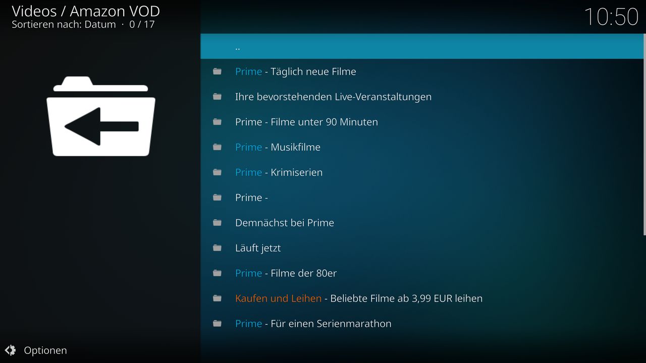

    Bei mir unter Amazon VOD Version 1.0.0+matrix.1...falls unter Einstellungen - Datenquelle - "Android" statt "Webseite" aktiviert ist...und wenn man dann im Menü nach den Menüpunkt "Startseite" "_ _= Weiter zu Seite 2 =_ _" anklickt... kommt immer eine Fehlermeldung aber diese Seite wird nicht ausgegeben...auch wenn man es mehrmals probiert.
    Hatte es nun weiter getestet...unter Amazon VOD Version 0.9.9~beta2+matrix.1 verhält es sich anders...dort wird gleich die zweite Seite von der Startseite ohne Fehlermeldung ausgegeben...aber ab Amazon VOD Version 0.9.9~beta3+matrix.1 verhält es sich so wie unter der Amazon VOD Version 1.0.0+matrix.1
    Dieses Phänomen ist unter Einstellungen - Datenquelle - "Webseite" nicht vorhanden.

    Hi Ronny , ich kann ein ähnliches Verhalten ebenfalls bestätigen (Amazon VOD Version 1.0.0+matrix.1). Bei mir wird bei "_ _= Weiter zu Seite 2 =_ _" die Folgeseite zwar aufgerufen, allerdings keine weiteren angegeben. Demnach ist bei mir immer mit der Einstellung -> Datenquelle -"Android" immer bei der "Startseite" nach 2 Seiten Schluss. Ich bin aber der Meinung, dass seitens Amazon noch mehr Kategorien angeboten werden. Mi der Einstellung - Datenquelle - "Webseite" habe ich jedenfalls wesentlich mehr Auswahl.

  • Moin und danke Sandmann :) für den neuen Code von den neuen Beta Build...der Bug mit der zweiten Startseite ist behoben...hatte es gerade getestet. [ay]

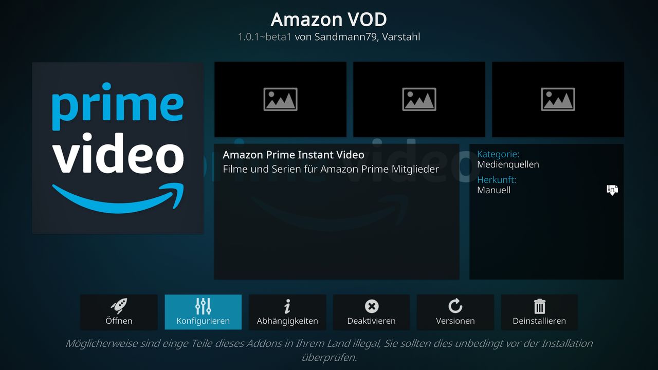

  • Konnte diese Version 1.0.1 Beta1 für Kodi 19 Matrix oder neuer ( Nexus - Omega ) ...noch nicht hier im Link finden https://github.com/Sandmann79/xbmc/issues/700 und hoffe das Sandmann nichts dagegen hat... wenn man diese hier zum testen bereitstellt.
