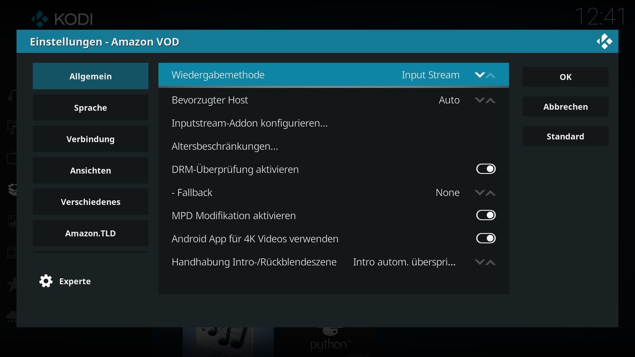

  • Ist es bei Euch möglich mit Kodi 19 Matrix Alpha über das Amazon VOD Addon zur Amazon Prime App zu switchen/springen...wenn ihr euch 4K Filme anschauen möchtet?
    Bei unser einer klappt das einwandfrei mit der Nightly Kodi 18.6/7 und den Amazon VOD Addon.

    Also keine Antwort...aber nun ein Kodi Log...vielleicht gibt das ja Aufschluß.
    Hardware: Nvidia Shiel TV Pro 2019
    Kodinerds 19 Matrix Alpha von 19.05.2020
    Amazon VOD Version 0.8.5
    https://paste.ubuntu.com/p/KhzTjcWxQn/
    Einstellungen siehe Screenshot.
  • Habe den neuen Fix nun eingefügt und getestet...jetzt klappt der Switch zur Amazon Prime App einwandfrei und man kann wieder die 4K Filme und Serien schauen über Kodi 19 Matrix Alpha....danke nochmal...Sandmann. :)
