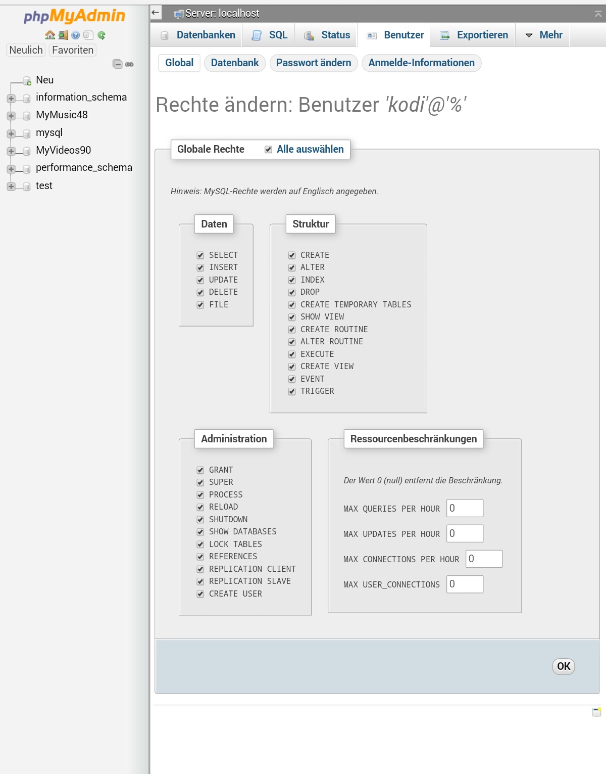

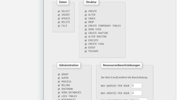

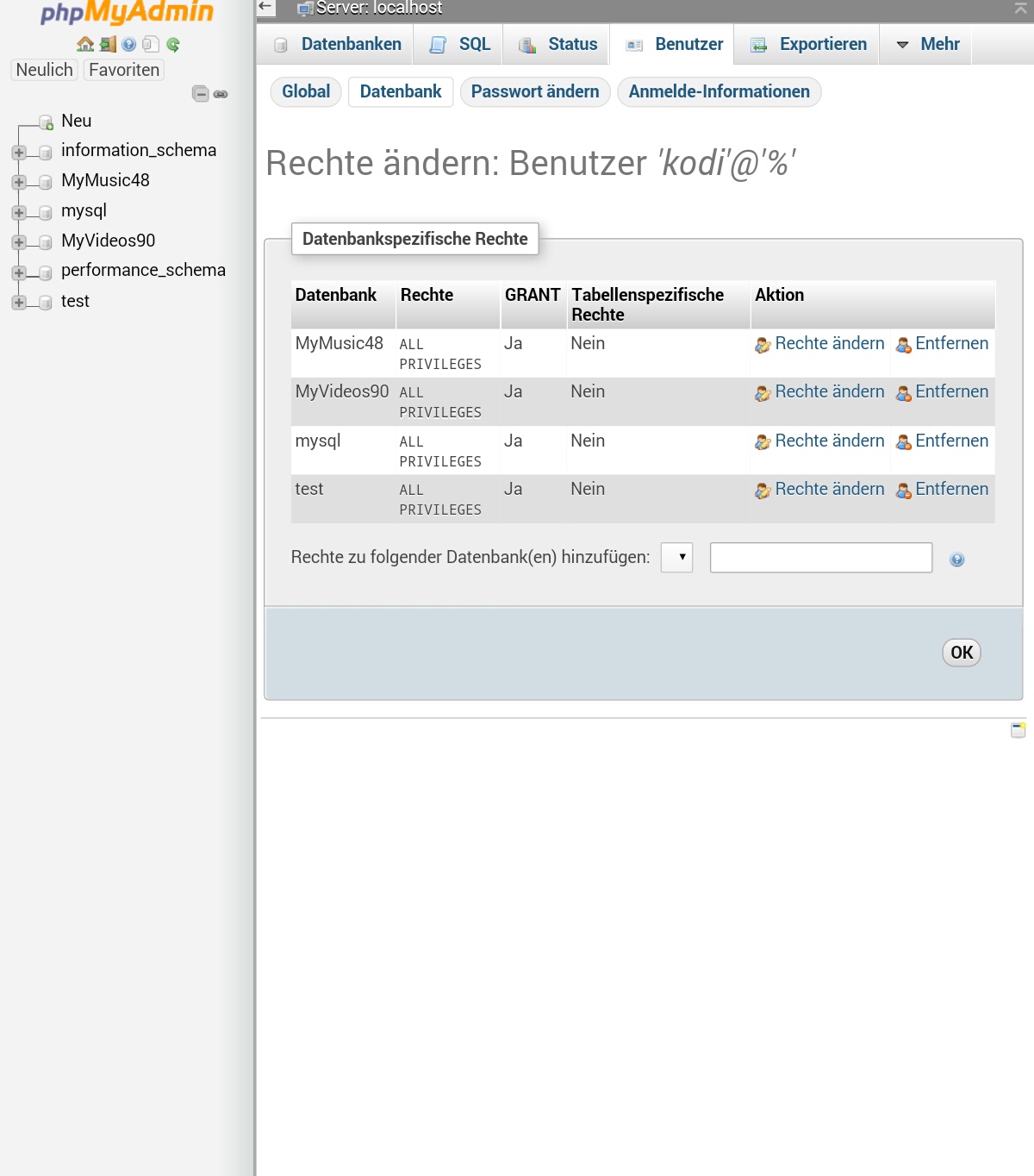

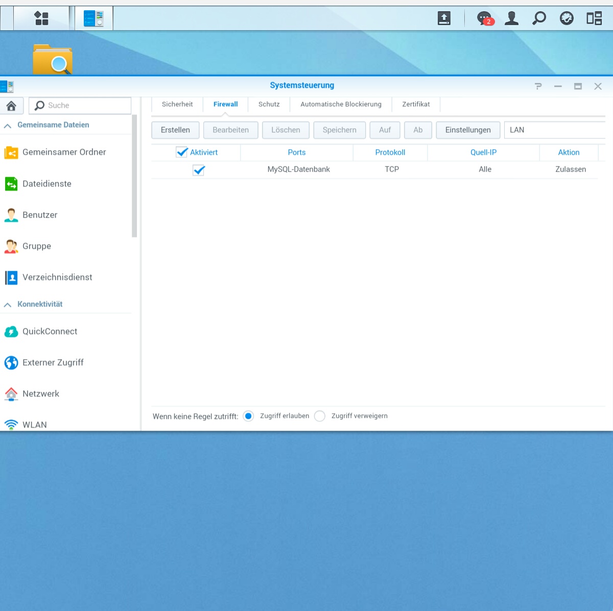

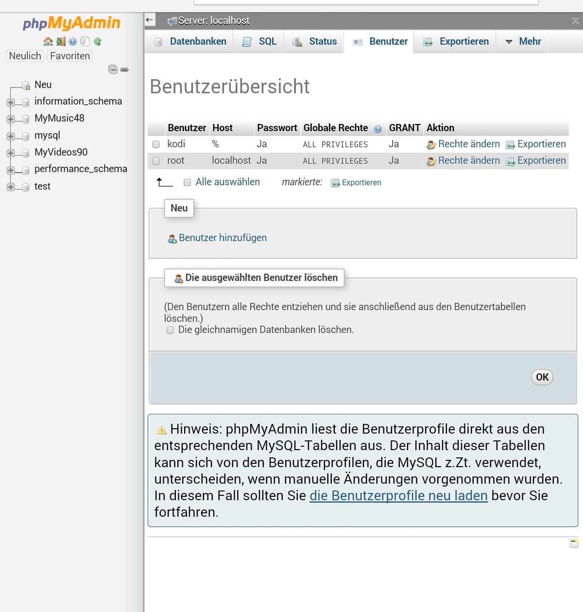

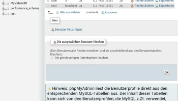

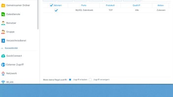

    Ich habe auch das Problem mit der [definition=1,0][definition='2','0']as.xml[/definition][/definition]. Am Anfang hatte ich das selbe Problem das kodi nicht mehr startet. Dann habe ich einen neuen Benutzer angelegt wie auf kodi.tv beschrieben. Nun alles gut. Jetz startet kodi mit openelec zwar liest aber keine [definition=1,0][definition='2','0']as.xml[/definition][/definition]. Mein hauptrechner ist mit LAN an der fritzbox. Dort hab ich nochmal gestern eine neue DB erstellt. Klappt prima. In phpadmin hab ich geschaut. Rechte hat kodi Benutzer alle außer grant. Jetz aber das komische. Hab kodi gestern frisch aufm tablet installiert nix eingestellt sondern nur die [definition=1,0][definition='2','0']as.xml[/definition][/definition] drauf und Siehe da die DB ist da! Das selbe noch mit Laptop auch da wunderbar. Nur bei openelec in der Küche (auch per LAN) klappt es nicht. Gestern übrigens auch frisch installiert. Hab auch einen Fire TV mit WLAN auch da kein Erfolg.
    Woran kann das liegen? Hatte vorher schon gotham drauf da klappte es. Achso alles die final Version von Helix installiert.
    Hab mal die [definition=1,0][definition='2','0']as.xml[/definition][/definition] drangehangen.
    DB mysql liegt auf synology und wird über phpadmin verwaltet.

  • Fehlt da nicht der Port? <port>3306</port>
    kann es Grad nicht probieren. Bin auf Arbeit. Aber werd die Zeile mit einfügen heute abend. Das wäre ja klasse wenns gehen würde. Aber warum es auf dem tablet und Laptop funktioniert verstehe ich trotzdem nicht. Danke Dir erstmal für die Hilfe. Meld mich heute abend ob es funktioniert.
    Update: so hab die Zeile eingefügt aber leider erkennt er die Datenbank immer noch nicht.
