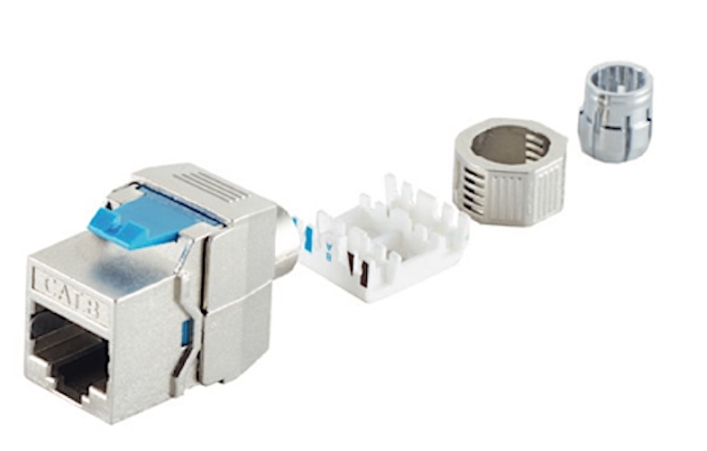

    Aber wenn mans einmal kapiert hat weiss man ja wonach man suchen muss, wenn man so Litze auflegen will, z.b. auf die Schnelle gefunden:
    Keystone RJ45 Buchse - LSA werkzeugfrei CAT 8.1 STP
    An diesem Keystone Modul lässt sich ein Netzwerkkabel anschließen, dabei können verschiedene Kabeltypen genutzt werden. Die…
    www.berrybase.de
    Ist sowieso besser, so eine separate LSA Buchse zu kaufen und dann in Dose reinstecken. Diese Komplettdosen sind zwar billiger, aber nerviger aufzulegen. Das gilt IMHO egal ob man Draht oder Litze im Kabel hat.
