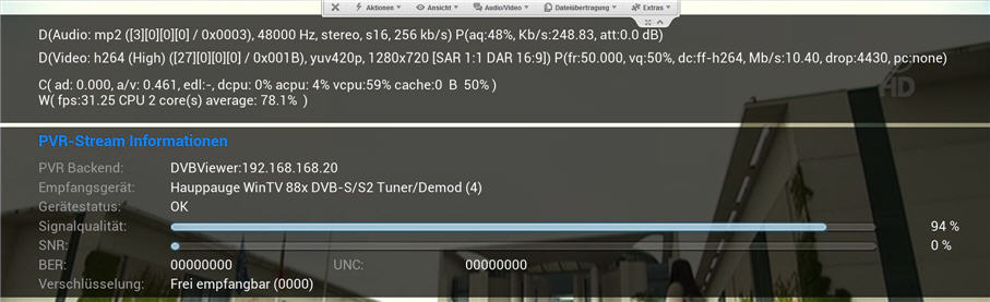

  • Hallo ich habe auch ruckler bei HD..wo kann ich was einstellen für mehr Performance...
    Hier mal die CPU Auslastung kann man da was sehen..
