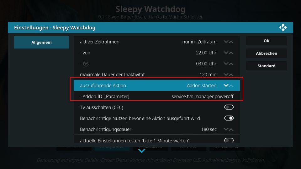

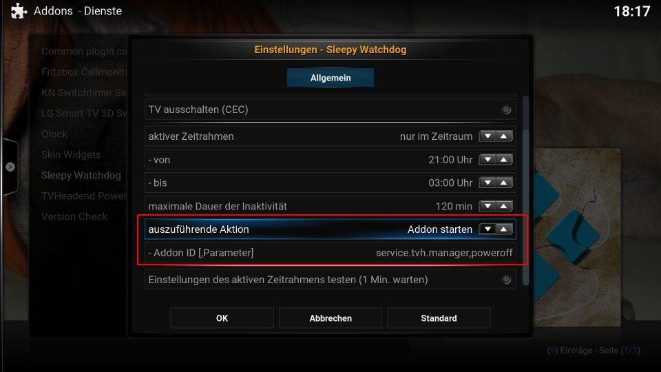

    Bitte daran denken, dass sich der Sleepy WatchDog nicht um laufende Aufnahmen kümmert. Im ungünstigsten Fall werden Aufnahmen abgebrochen, weil der HTPC runterfährt.
    Du kannst allerdings die Kontrolle ans TVHeadend Powermanagement weitergeben. Dazu ist in den Settings von Sleepy WatchDog als Aktion "Starte Addon" mit den Parametern service.tvh.manager,poweroff einzutragen. TVH PM kümmert sich dann um evtl. laufende Aufnahmen.

  • Habe Sleepy WatchDog aus dem Kodinerds Repository installiert aber in den Settings gibt es keine Möglichkeit bzw. keinen Eintrag der da "Starte Addon" lautet, geschweige denn die Möglichkeit irgendwelche Parameter in Zusammenhang mit dem Startverhalten des Add-ons zu hinterlegen. :(
    Und das Deaktivieren des Add-ons bringt zumindest bei mir Kodi zum Absturz.
