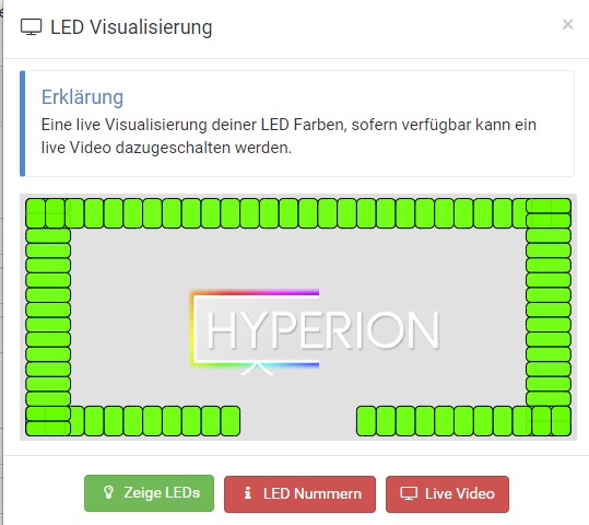

    edit: auf CoreElec-Seite scheint es zu laufen. Wenn ich ein grünes Bild anmache, dann sehe ich im Hyprion WebIF ein grünes Bild für die LEDs. (siehe Anhang)
    Forwarding könnte die Lösung sein... ist da vielleicht das alte hyperion auf dem Pi nicht kompatibel zum hyperion ng?
