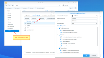

habe heute (warum auch immer) auf DSM 7.0 RC upgedatet. Läuft alles, ausser Emby Server.
Habe nun Emby Server deinstalliert und neu installiert, aber es will nicht sauber laufen. embysrv (user) und video (group) habe ich inzwischen ebenfalls gelöscht.
System / Emby: emby-server-synology7_4.7.0.2_x86_64.spk Synology NAS DS 218+
Deinstalliert habe ich mehrmals, aber die Konfiguration von Emby bleibt immer erhalten, kann nicht neu aufsetzen.
Wie werde ich Emby komplett los, um eine saubere Neuinstallation durchzuführen?

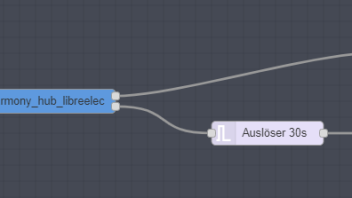

Moin nutze aktuell LE 9.2 auf einem PI4. Gerät wird eher selten genutzt, daher dachte ich mir, das ich das Gerät irgendwie über HomeAssistent Ein und Ausschalte.
Der PI4 soll dann an einem Zigbee Zwischenschalter hängen.
Zur Steuerung nutze ich ne Harmony inkl Hub über Bluetooth. CEC ist auf dem PI4 / LE deaktiviert.
Idee war jetzt, die Steuerung via Node-Red zu visualisieren.
Harmony State Libreelec = on -> Zigbee = on Harmony State Libreelec != on -> PI4 herunterfahren -> 1min warten -> Zigbee = off
