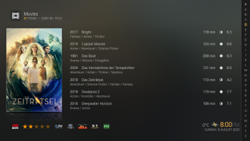

    Verschieb doch mal probehalber die Scrollbar nach rechts in den Listen (50,56,57) gefällt mir persönlich recht gut.
    Könntest du Screenshots zur Verfügung stellen?
    Ich wollte ja gestern eigentlich schon was dazu schreiben, aber hab's dann leider nicht geschafft. Die neue Funktionsweise ist immer noch nicht ohne Fehler und wird es höchstwahrscheinlich auch nie sein :/ Das Problem sind z.B.
    Sonderbuchstaben oder Wraplist-Controls, wo mitunter ein scrollen durch die Alphabet-Liste nicht möglich ist. Wraplisten durch z.B. Panel zu ersetzen, funktioniert teilweise, auf Kosten des Designs... Positiv ist natürlich, dass die Liste kein Addon benötigt... Fehlerfrei funktioniert sie leider (auch in anderen Skins) nicht...
    Was mir hingegen ganz gut gefällt, ist das Aussehen und z.T. die Animation der neuen Liste :) Ich denke Mal, dass es diese beiden Funktionsweisen geben wird. Im aktuellen Test-Branchs kann man ja in den Skin Einstellungen unter Extras wieder umschalten und testen :)

    Der Unterschied liegt in der Animation. Das ist der aktuelle Stand :)
    Gefällt mir, pass auch zu meiner großen Liste. Jetzt verrat mir nur wie ich alles im Hintergrund nach links bekomme bzw. wie vorher um die breite der Jumpbar eingezoomt. [ag]

    Kannst du die Scrollleiste nicht ausblenden, bzw unter dir Jumpbar schieben? Einer seits schön zusehen auf welcher Höhe man ist, aber optisch stört sie glaube.
    Die Idee, die Scrollbar auch einzublenden, wenn die Alphabet-Leiste sichtbar ist, kam mir nur ganz gelegen, als Grund für die Slide-Animation :D Hab jetzt die Animation entfernt und die Scrollbar wird auch ausgeblendet, sobald die Alphabet-Leiste sichtbar ist. Ist noch etwas minimaler, denke ich :)

    Bei der derzeitigen Lösung (im Master) ist es so, dass der Embuary Helper die Inhalte der Alphabet-Liste bestimmt und auch Properties über das Vorkommen der einzelnen Buchstaben/Filme in der DB ausgibt, mit denen man dann beim Skinning die Buchstaben entsprechend färben kann, wenn sie nicht vorhanden sind. Deshalb sind einige ausgegraut.
    Das mit dem Film mit "Ü" habe ich heute auch gehabt, als ich manuell nfo für einen Testfilm mit Wordpad geändert habe. Mit dem Windows-Editor ging es aber einwandfrei. Vielleicht liegts an der Codierung, k.a. :D
    ich habe den Branch https://github.com/beatmasterRS/s…jumpbar-patch-2 nochmal aktualisiert, so dass das scrollen durch die Liste jetzt auch zuverlässig funktionieren sollte. Technische Bedingung: die Liste wird erst angezeigt, wenn es mehr als 4 Seiten gibt. Ich muss mal die nächsten Tage schauen, ob das noch zu verbessern ist...
    derMaik ich habe mir nochmal Gedanken um die Alphabet-Liste und etwas herum experimentiert. Nochmal kurz zur verwendeten Technik. Im Gegensatz zu einer Liste, welche die Buchstaben als einzelne <items> über den <content> bekommt und anzeigt, man also einfach in dieser Liste navigieren kann, ist das bei der neuen "Liste" etwas anders. Hier werden alle Buchstaben in einer <grouplist> angezeigt und dann fett dargestellt, wenn <String.IsEqual(ListItem.SortLetter,$PARAM[label]) = true> ist. Deshalb lässt sich auch mit der neuen "Liste" das alte Design nicht nutzen, da man nicht direkt in der Liste navigieren kann, sondern etwas ähnliches über einen versteckten Button passiert: es wird die eigentliche Film-Liste fokussiert, dann mit Action(nextletter) oder Action(prevletter) gesprungen. Es ist also kein Abgleich mit der Alphabet-Liste möglich, so dass diese entsprechend des angezeigten Buchstaben scrollt. Daher müssen leider alle Buchstaben auf einmal angezeigt werden... .
    Ich finde aber die Idee/Funktion, die ursprünglich von jurialmunkey stammt, gut! Gerade, weil man sich damit auch einen Klick erspart und es flüssig aussieht! aber es funktioniert nicht in allen Fällen einwandfrei. Probleme gibt es z.B. wie du schon geschrieben hast, wenn die eigentliche Film-Liste nicht gefüllt ist oder wenn Filme mit "Ä, Ü" usw. beginnen. Zudem muss es mindestens 4 Seiten an Inhalt geben, damit alles fehlerfrei funktioniert.
    Mir ging es jetzt aber um das Design. Das neue Design finde ich, passt nicht zu den Listen-Ansichten. Aber wie findest du diese Ansicht hier? Hier habe ich die Alphabet-Liste über die gesamte Höhe vergrößert. Bei der Slide-Animation, welche den Inhalt der Film-Liste etwas nach links verschiebt, bin ich mir noch nicht ganz sicher. Aber ich finde die Alphabet-Liste wesentlich besser:
    Zur Not werde ich verschiedene Alphabet-Listen anbieten, sollte keine gute Lösung gefunden werden...
