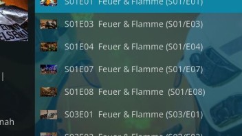

ZDF-Serien: Ausgabe der Liste schlägt fehl, falls das ZDF in der Seriennumerierung Text statt Zahlen verwendet - Einzelupdate ardundzdf.py
joschi77 : teste bitte, ob das auch bei Dir funktioniert. Bisher hat das ZDF bei den Serien immer Zahlen als Textstrings verwendet. Der vorliegende Fall enthält nun seasonNumber": "Staffel 1" statt seasonNumber": "1". Der Fix fängt diese Ausnahme ab (siehe Bild). Falls das in Zukunft häufiger vorkommt, ergänze ich noch eine Formatierung, die besser ins Gesamtbild passt.

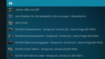

Ich habe 'Sofortstart statt Auflösungen' deaktiviert, aber bekomme keine Auflösungen vor dem Start angezeigt.

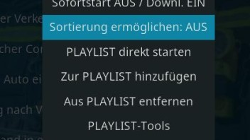

du kannst den aktuellen Status Sofortstart / Einzelauflösungen im Menü "Zurück zum .." überprüfen. Wenn der Status so ist wie im 1. Bild sollte die Auswahl einzelner Auflösungen möglich sein wie in den Folgebildern..
Edit: Falls nicht, den Sofortstart einfach über das Kontextmenü umschalten. Der im 3. Bild ausgewählte Stream war ohne AD.
