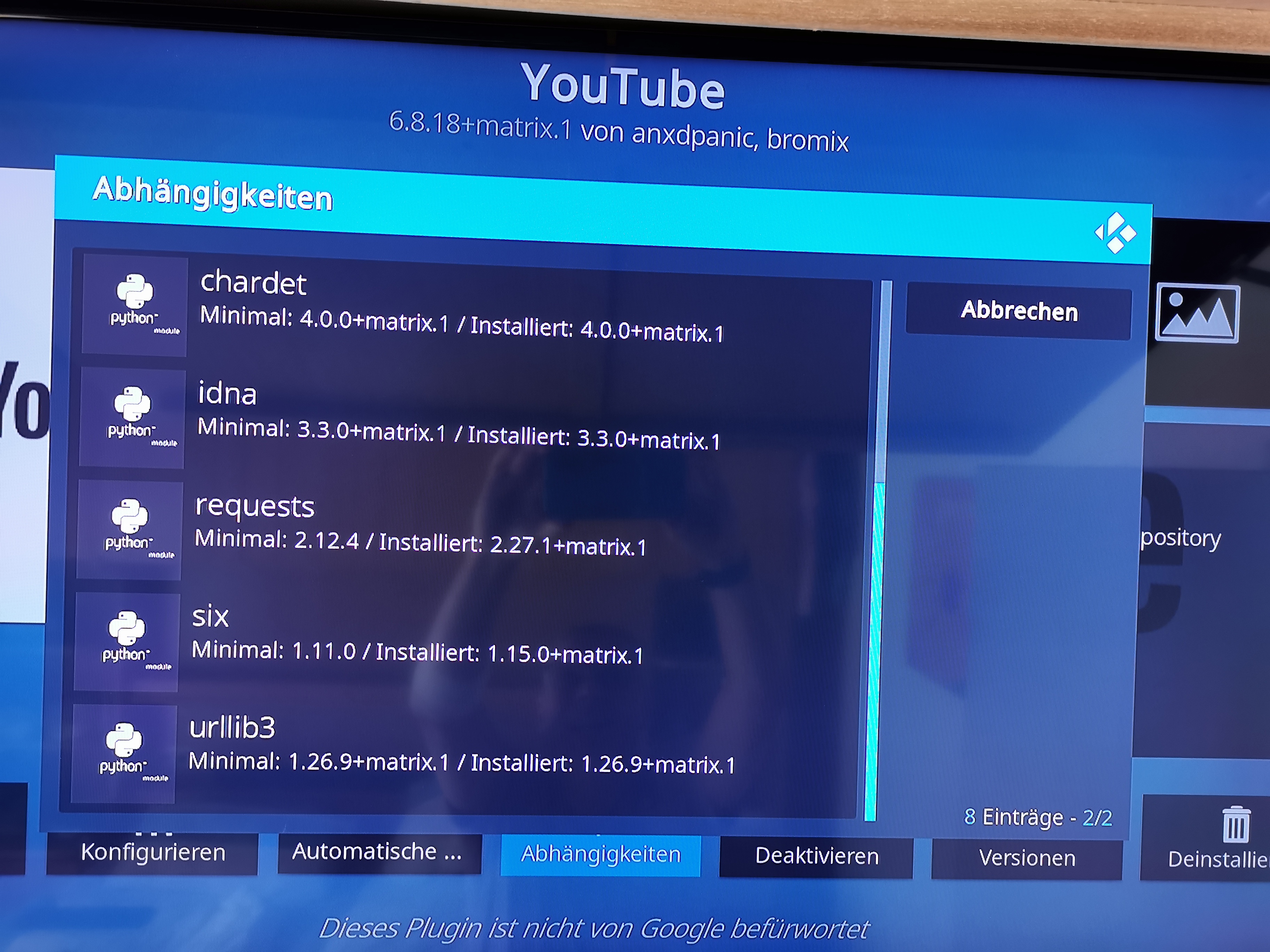

Ich habe gestern noch einmal ein komplett neues System aufgesetzt. Habe mich dann seht gefreut, dass auch YT einwandfrei abgespielt wurde. Heute früh wollte ich weiter schauen. Leider aus der Traum. Geht nicht mehr. Irgendwie hat Google dasfür mich heute Nacht wieder deaktiviert.
Ja, deinen Thread habe ich auch gefunden. Dann können wir diesen hier schließen. Neu installieren musste ich aber ohnehin, da es für die alten Phyton3 AddOns keine Updates mehr gibt. Leider helfen die bisherigen Maßnahmen nichts. Dann hoffe ich mal auf die findigen Programmierer hier.
so, mein altes System habe ich versuch upzudaten. Das läuft quasi nicht mehr. Dann habe ich das System genommen, dass auf dem ich Kodi 19 probiert hatte. Das ist auch ein PI4 mit 4 GB. Da habe ich zunächst Openelec uggedatet. Jetzt habe ich Kodi 20.1. Dann habe ich Youtube auf 7.01 upgedatet. Leider spielt auch der meine Youtube-Videos nicht ab.

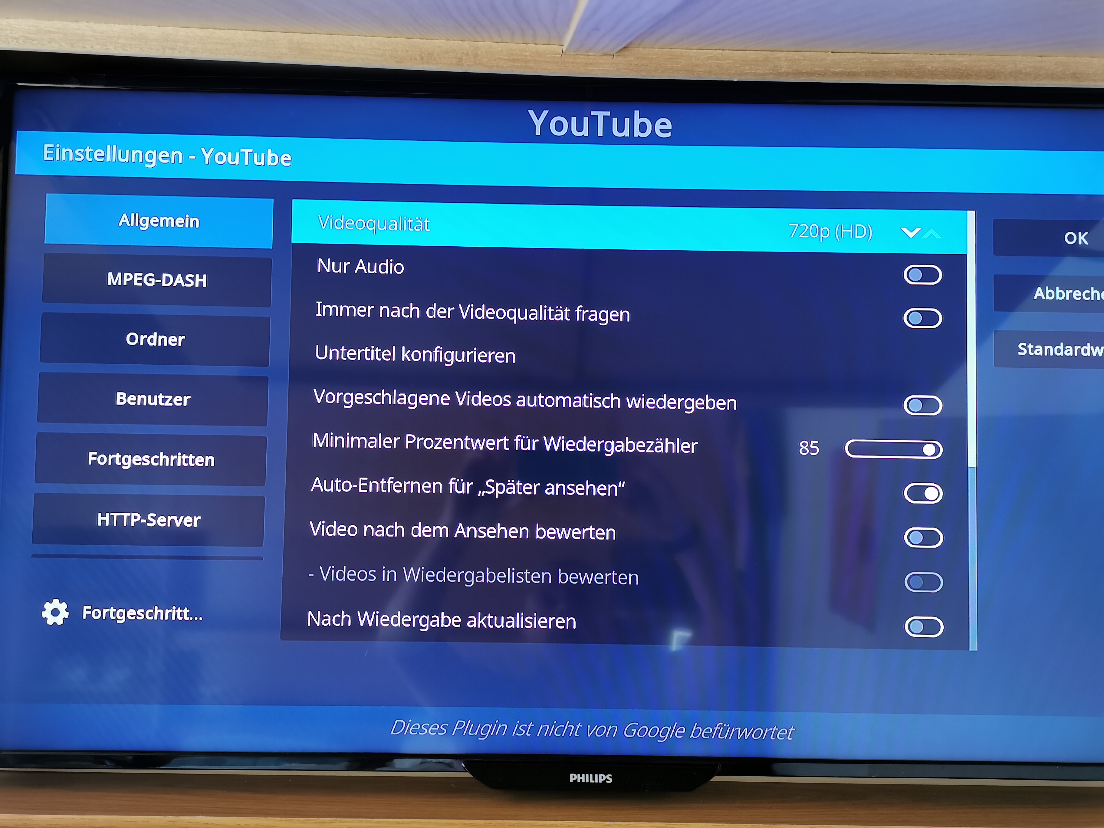

Sorry für die späte Antwort. Ja, mit 480p funktionierte es bisher immer. Gibt es keine Einstellung, dass der höchstverfügbare gewählt wird? Früher hatte ich auch 720p aber nur ganz ganz selten, das was nicht ging. Aktuell ist es ja jeder dritte oder vierte Film.

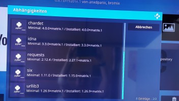

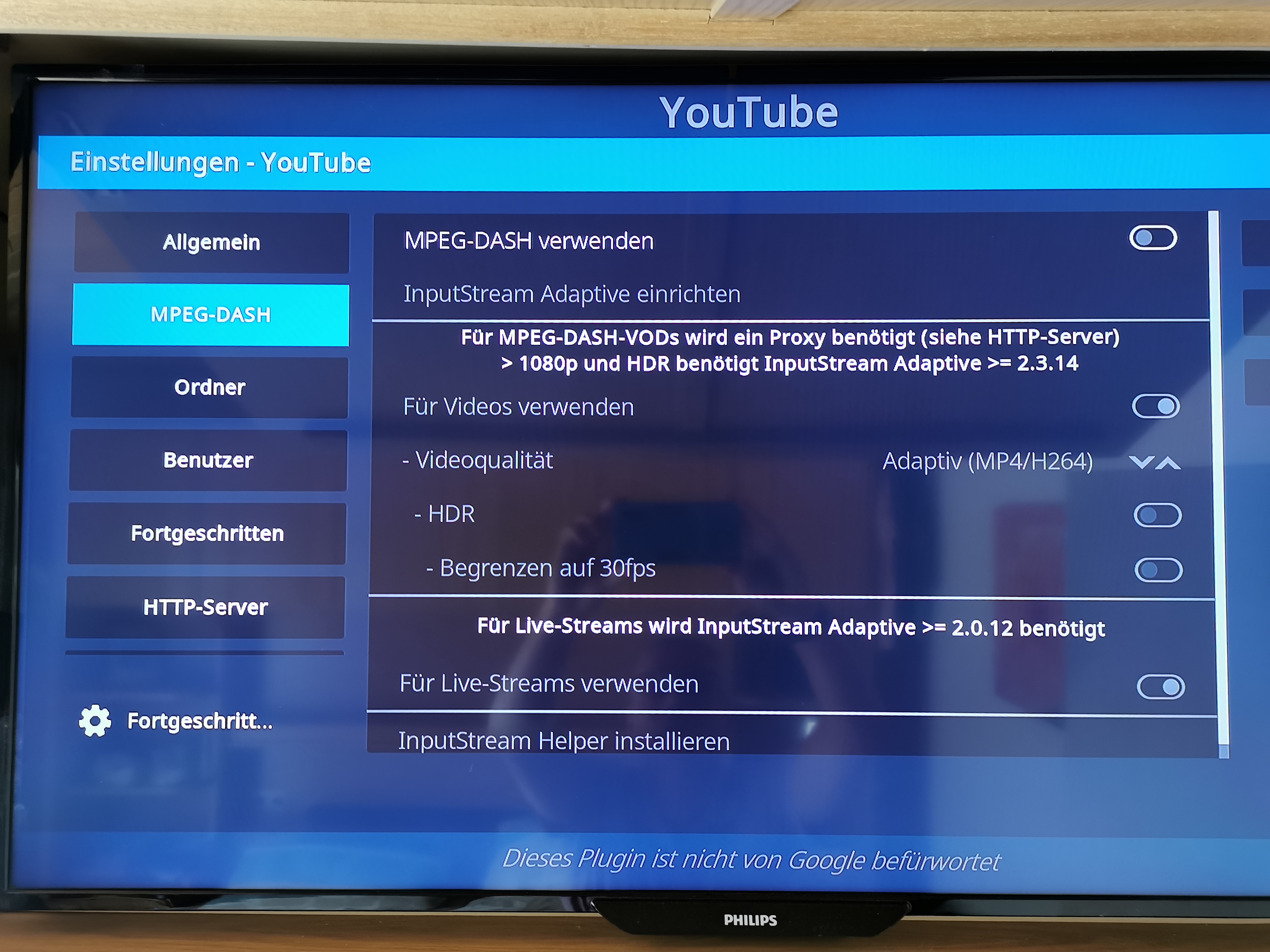

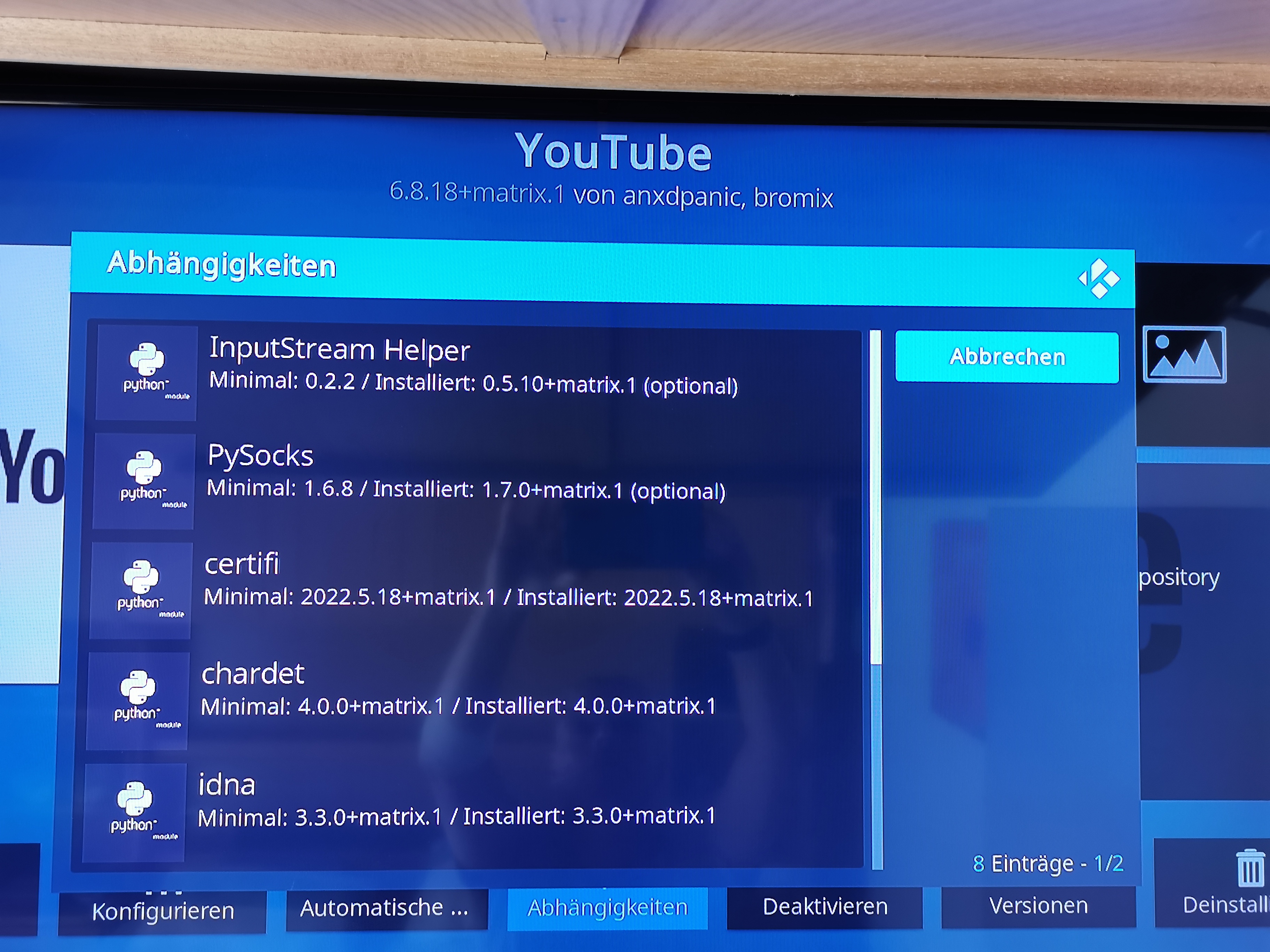

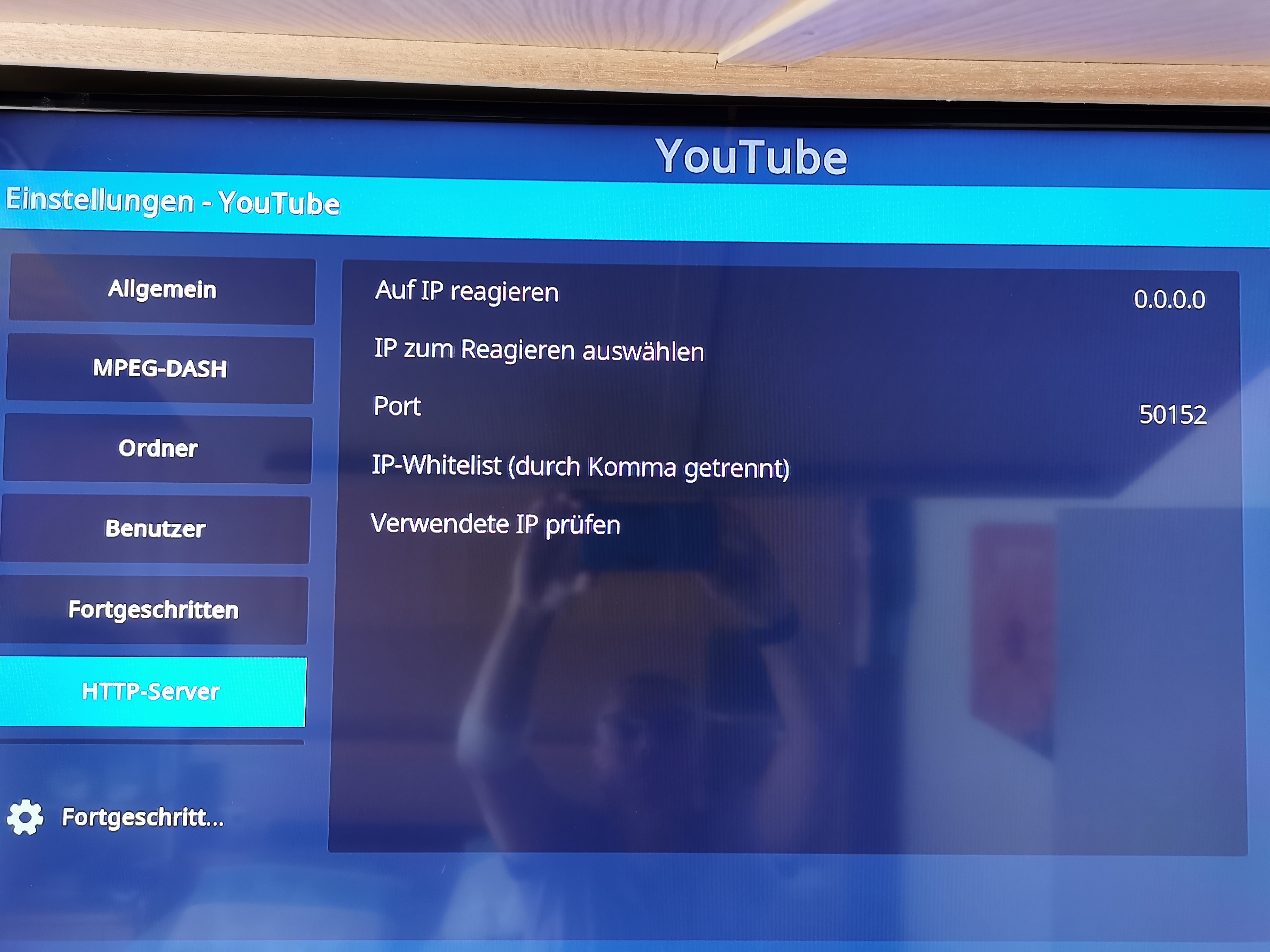

Vor kurzem habe ich mein System mit neuer Hardware neu aufgesetzt. Es ist nun ein Pi4 4GB mit Libreelec 10 und Kodi 19 Leider werden hin und wieder manche Youtube-Videos nicht abgespielt. Manchmal funktioniert es einen Tag später, manchmal aber auch nicht. Liegt das an dem YT AddOn oder evtl. an einem Input-Plugin? Weiß jemand Rat?
