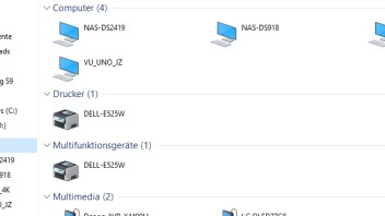

    So, den ganzen Morgen nochmal rumprobiert und getestet. Leider alles ohne Erfolg.
    Hab zunächst wie von @SkyBird1980 empfohlen, alle Geräte runtergefahren und am Ende den Router aus. Dann Router ein und warten, bis er komplett oben ist und alle Leuchten dauerhaft an sind. Dann nur den PC an den Router und die Shield an den Router, um ein "kleines" Heimnetz zu testen und Switche usw. erst mal weg lassen. Es hat aber nicht geholfen, Zugriff geht weiterhin nur per IP Adresse. Zugriff geht auch nicht per Name, also die Namensauflösung geht ebenfalls nicht.
    Netzwerk steht auch auf privat, nicht auf öffentlich. Netzwerkkennung ist an.
    Habe dann an der Shield mal die Netzwerkfreigabe deaktivert, neu gestartet und wieder aktiviert mit neuem User und PW, hat auch nichts geändert.
    Dann den alten Router nochmal angehängt und siehe da, Shield wird wieder angezeigt. Morgen geht der alte Router aber an den Anbieter zurück....
    Dann noch am PC SMB1 wieder aktiviert, aber auch das bringt keinen Erfolg, wird weiterhin nicht angezeigt.
    Heisst jetzt, ich habe die Shield über die IP Adresse in den Schnellzugriff gelegt und kann so zugreifen. Mehr fällt mir jetzt nicht mehr ein.
    Ist zwar insgesamt ja eigentlich eine Kleinigkeit und belanglos, weil es ne Lösung gibt, aber es nervt einfach, wenn man es nicht versteht und nicht so will, wie ich [ag]

    Hi zusammen,
    ich habe vor kurzem den Internetprovider gewechselt. Soweit ist das ja ohne Probleme möglich, Homenetz läuft auch stabil. Im Windows Explorer sehe ich auch alle angeschlossenen Geräte, PCs, VU Boxen, NAS usw., nur nicht die 2 Shields. Das ging bisher problemlos, SMB in Windows ist verfügbar und in der Shield ist die Freigabe auch eingestellt. Greife ich über die Leiste mit \\192.168.0.37 zu, sehe ich die Shield, aber sie taucht nicht mehr im Menü auf.
    Weiß jemand, woran das liegen kann? Am Router selbst sollte hier ja nichts einzustellen sein.
