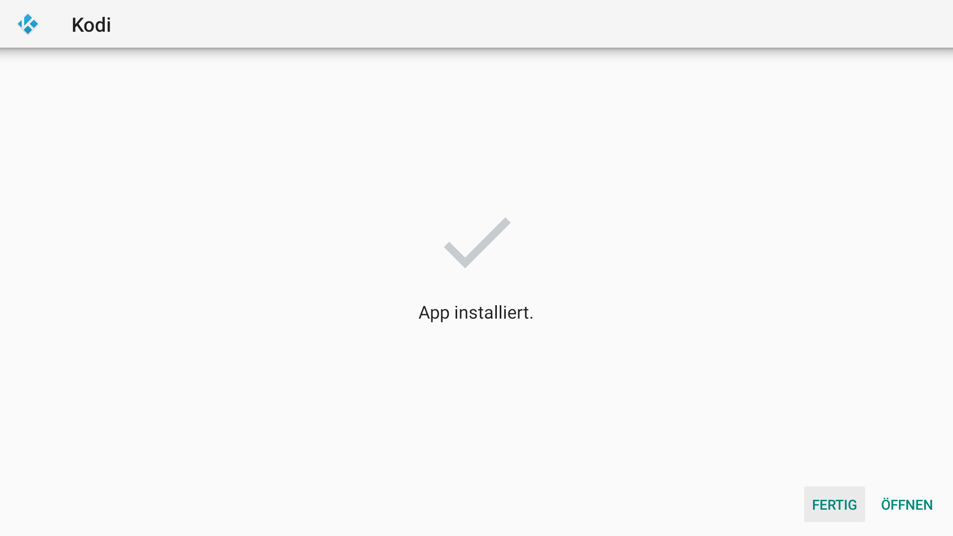

Die Installation läuft ohne Probleme ab, aber die Version bleibt trotzdem auf 18.7.
Ich hatte das erst auf den geringen Speicherplatz meines Fire TV 4K Sticks geschoben, aber mein neuer Fire TV Cube hat das gleiche Problem.

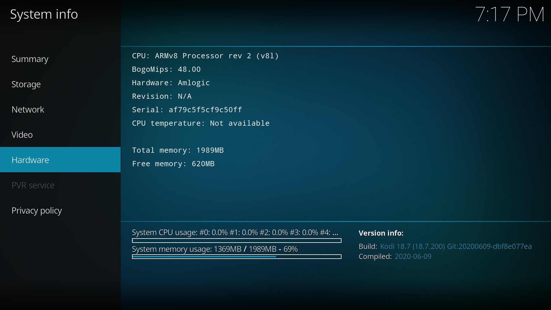

Edit: Ich habe Kodi 18.7 mal deinstalliert und dann mit der APK für 18.7.2 neu installiert. Trotzdem habe ich noch die Version 18.7.
Edit 2:
Es ist wohl doch richtig installiert worden. Unten rechts bei Version Info steht bei Build "Kodi 18.7 (18.7.200)

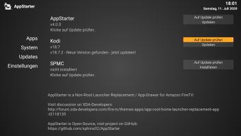

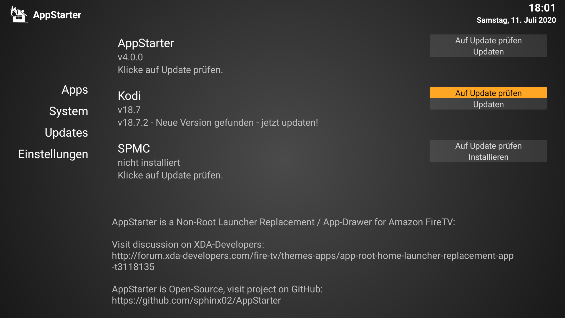

Dann liegt der Fehler wohl bei AppStarter weil der immer meint dass es eine neuere Version gibt. -
Ich versuche schon seit einer ganzen Weile mit adbLink mein Kodi 18.7 auf 18.7.1 upzudaten, aber es geht einfach nicht.
Auch mit der App Downloader wird Kodi nicht upgedatet obwohl ein erfolgreiches Update angezeigt wird.Bei AppStarter genau das gleiche, da wird mir sogar Version 18.7.2 als neueste Version angezeigt. Wie bekomme ich Kodi upgedatet?
