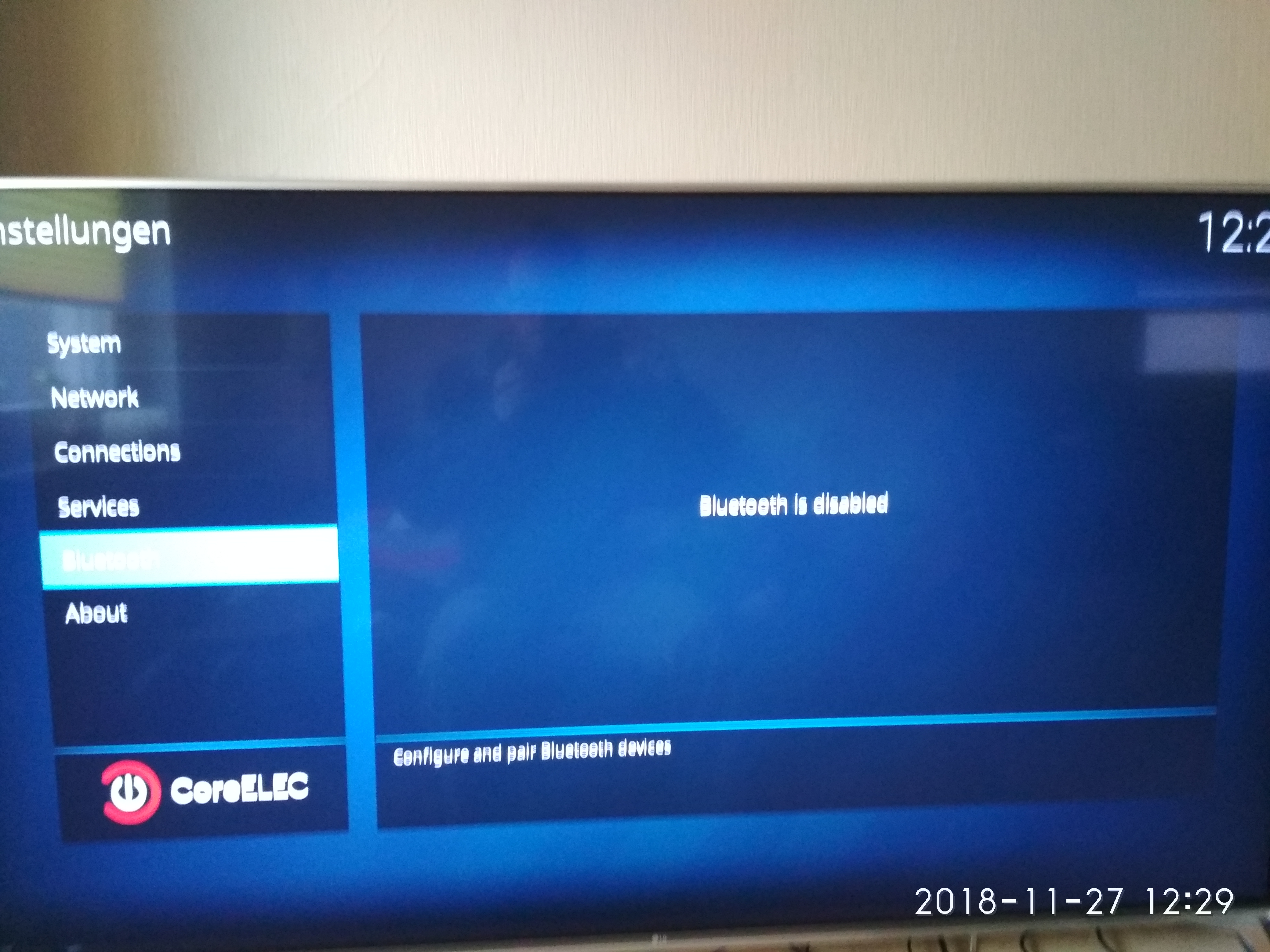

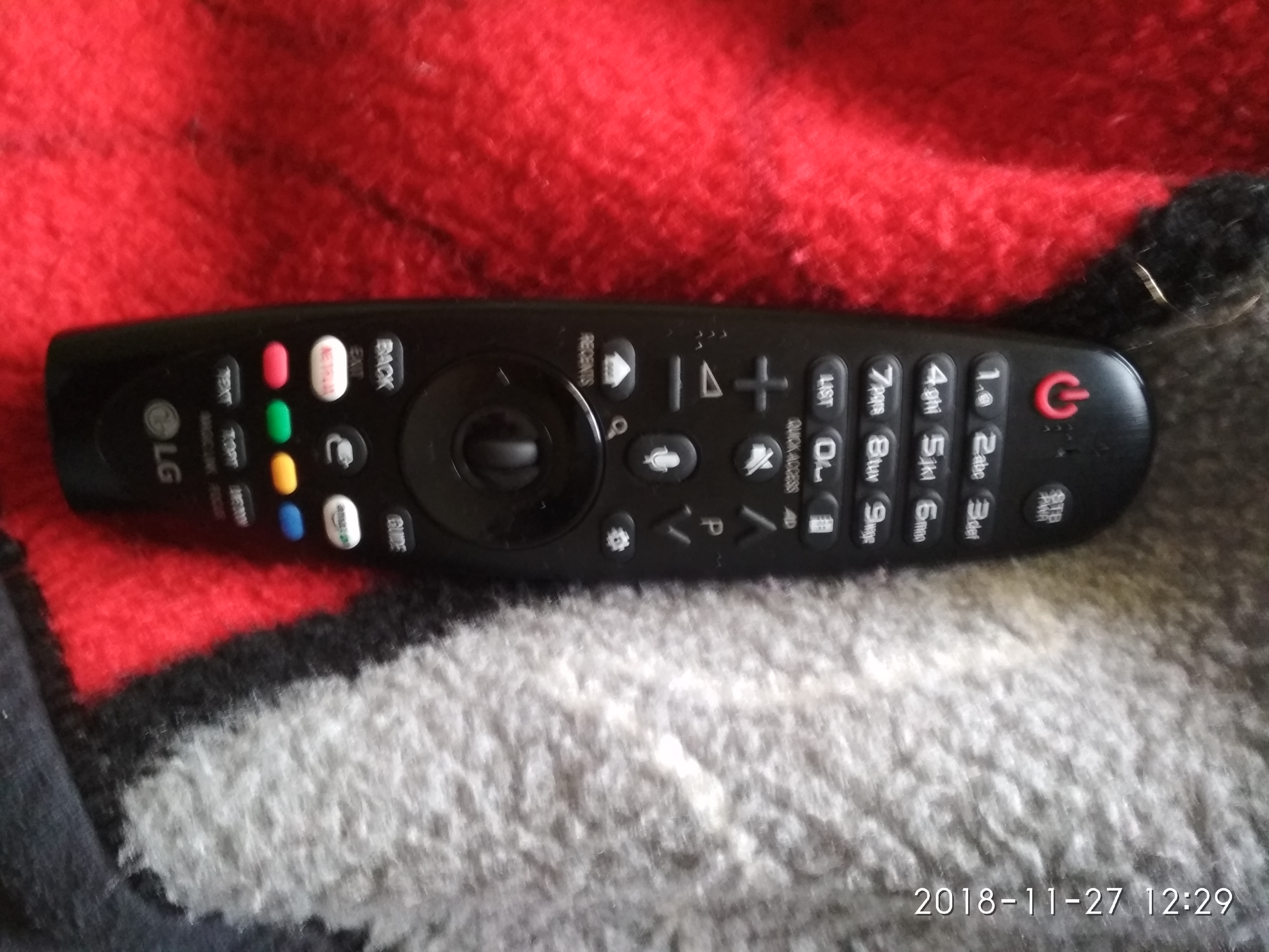

Und könnte meinen Z69 4K mit der LG Magic Remote-Fernbedienung bedienen, beides hat Bluetooth ? Und wie aktiviere ich das Bluetooth am Z69 4K ?
