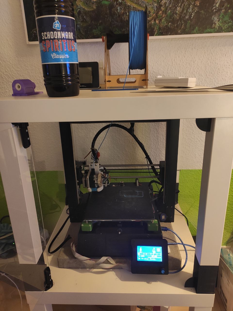

    Ich habe dann bei einem anderen Druck (~2mm dicke) noch einen kleinen Hitze Test, mit einem Sturmfeuerzeug gemacht, also die mit einer blauen Flamme... und das hat sich für meinen Geschmack schon recht schnell verformt.
    Aber das ist nicht wirklich aussagekräftig... man müsste mal eine Bauteilekühlung für den Anycubic drucken, dann könnte man mehr dazu sagen. Aber ich würde schon tippen, das es dafür nix taugt.
    PETG ist dafür auch nicht das wahre, das vervormt sich auch nach einiger Zeit.

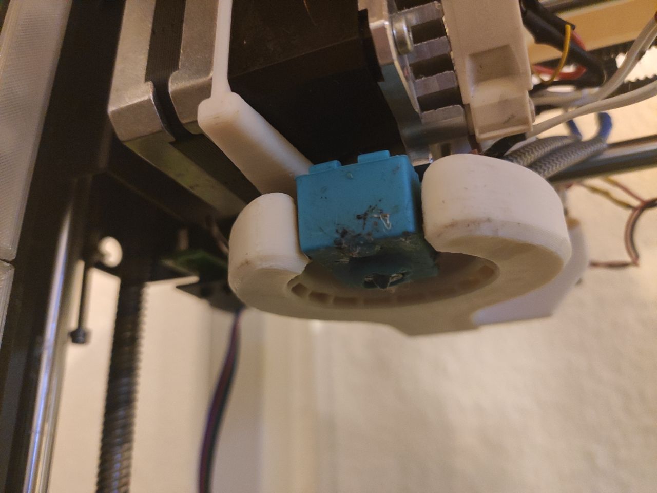

    Mein Favorit ist bisher ASA. Ich habe damit meine Bauteilekühlung (die nur etwa 2mm Abstand vom Heatblock hat) und die Halterung für den Titan Aero gedruckt, vor ca. 6 Monaten und die sieht immer noch tiptop aus. Also nichts gebrochen oder verformt.
    ASA ist gut Hitze und UV beständig und auch zäh. Damit kann man die Schrauben mehr anknallen, ohne Angst zu haben das es knackt.
    Bei PETG/PLA, ist mir da schon öfter was gebrochen. Ich hänge mal zwei Fotos von meinem etwas verbastelten Any an...

    Den Anycubic habe ich in einen Ikea Lack Gehäuse, aber ABS drucken ist damit immer noch nicht einfach.
