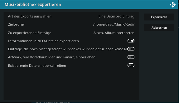

    "Mein" Vorgehen sieht so aus:
    Ich navigiere zu: Einstellungen -> Medien -> Bibliothek
    Wähle dort unter der Rubrik "Musikbibliothek" die Option "Bibliothek exportieren"
    Dann öffnet sich ein Einstellungsfenster. Das sieht bei mir so aus:

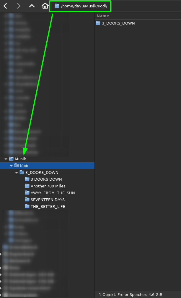

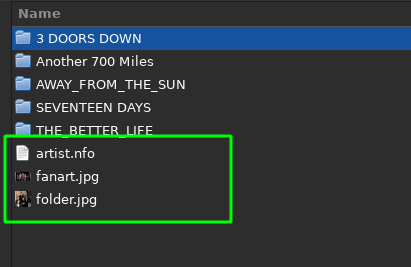

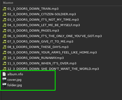

    Unter "Zielordner" gebe ich den Ordner an, den ich auch als Quelle angegeben habe. Das heißt, dass in dem Ordner /home/davu/Musik/Kodi verschiedene Ordner mit den Interpreten liegen. Diese haben wiederum Unterordner für die Alben. Das sieht bei mir so aus:
    Wenn ich dann auf "Exportieren" in dem Einstellungsfenster klicke, dann werden die Daten sauber exportiert und ich bekomme schön fein säuberlich meine NFOs für die Interpreten und auch die Alben sowie auch verschiedene Cover und Interpretenbilder:
