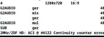

    bei meinen MKV Aufnahmen von TvHeadend mit einer Tv-Karte (DigitalDevices) sind sehr oft Kontinutäts Fehler - AC3 @ #6122 Continuity counter error - und das nur bei den öffentlich Rechtlichen wie 3-Sat HD + ZDF HD + ZDFneo HD .
    Kann es sein das das was mit zu tun hat, das z.b. ZDF heute-journal mit 2 KanalTon sendet der Film danach aber dann 5.1 Dolby Ton hat und das das dann die Fehler gibt ?? .
    Packt der (TvH) das nicht mit der Umstellung/den Tonformaten und spuckt deswegen die Fehler aus ?.
    Was kann man (Ich) dagegen tun ?
    Kann man das einstellen das der nur 2.0 Aufzeichnet, find ich zwar persönlich schade aber besser wie die sch*** Fehler.

  • Mal von MKV auf TS umstellen. Transport Stream ist robuster.

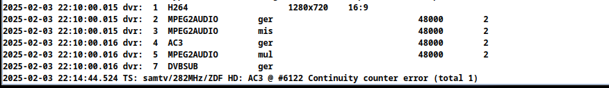

    Wenn ich das sehe hat schon TS den Fehler siehe das Bild
    Nein das Bild:
    Heute Nacht - gestern abend , alle Aufnahmen von ZDF HD neo mit 1 Fehler .
