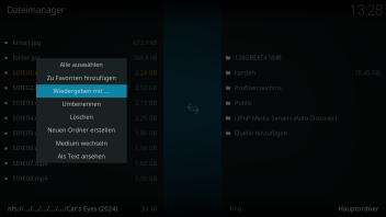

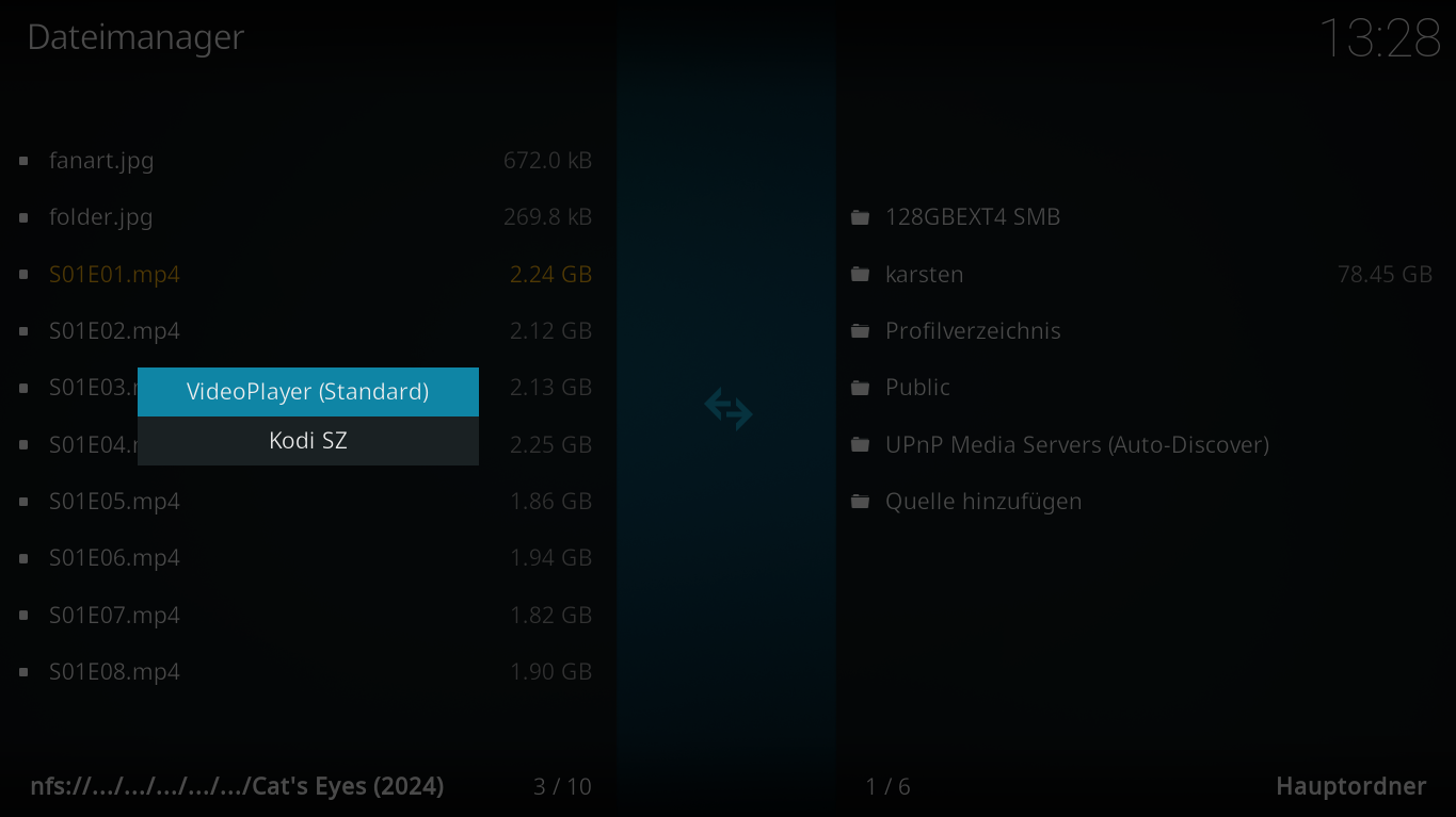

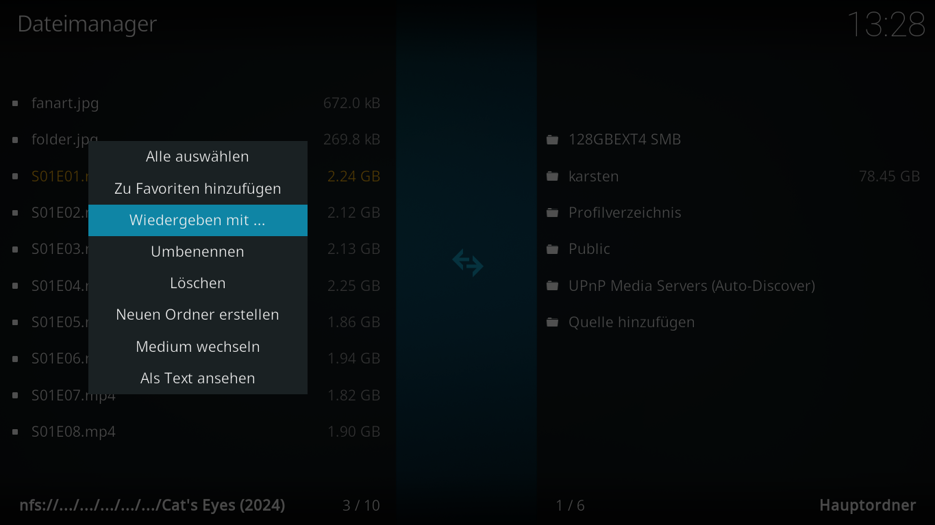

    was passiert wenn du im Dateimanager die Datei mit der rechten Taste anklickst und wiedergeben mit... wählst (zB Videoplayer)?

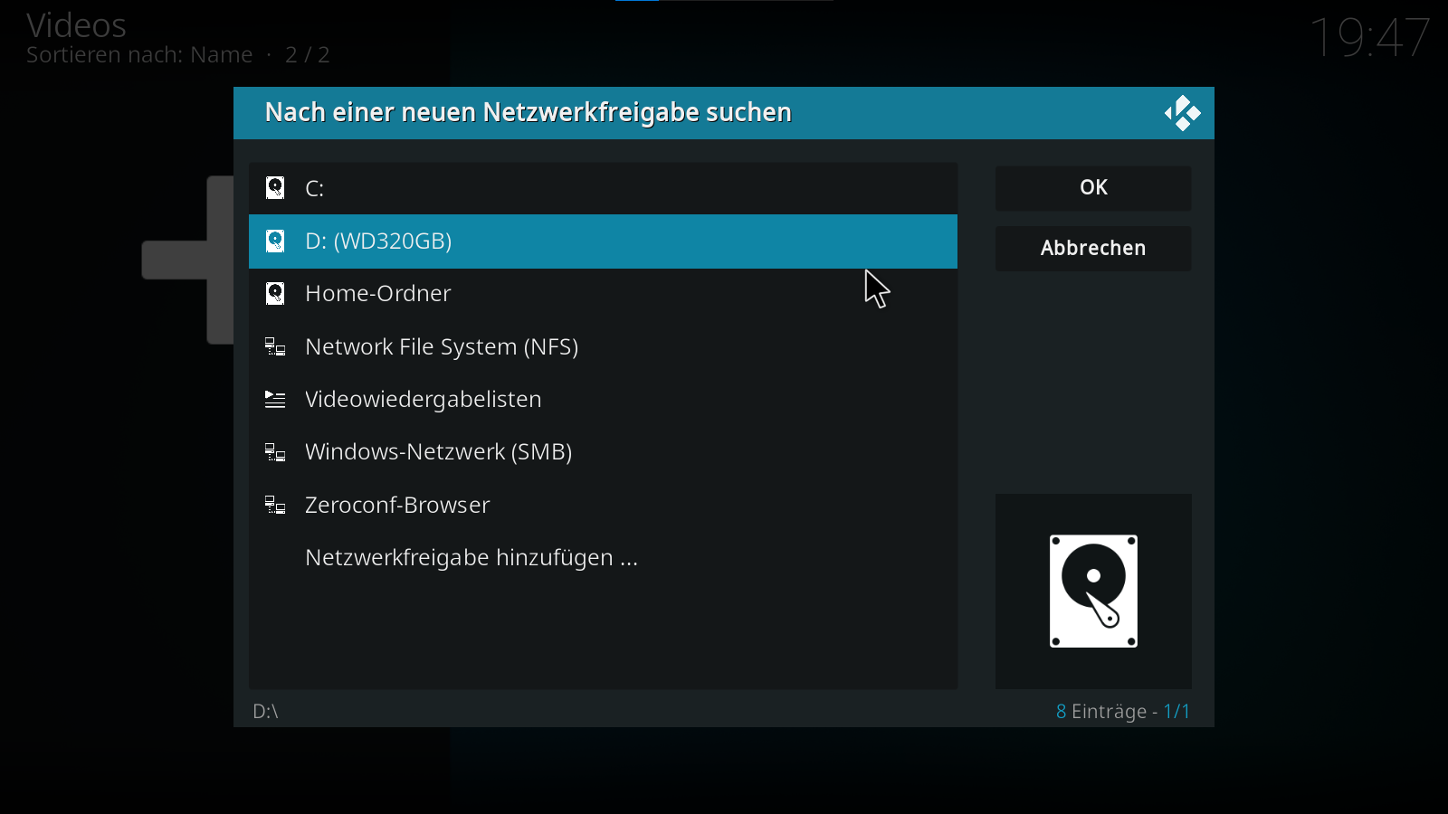

  • Wo liegen denn die Videos?
    Welches System?
  • Evtl hilft ein Win11 Fachmann...
    Ist das eine USB Festplatte?
    Bei WIN10 taucht die Festplatte sofort auf....evtl muß man bei 11 noch etwas freigeben?
