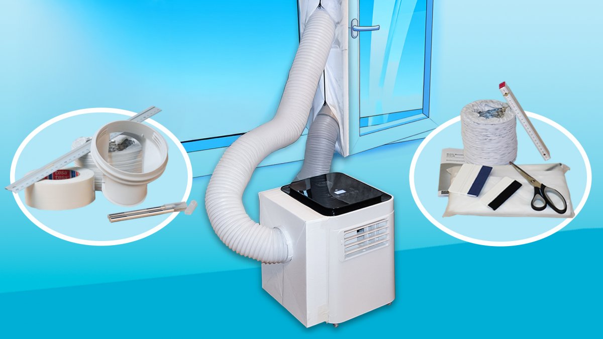

  • Vielleicht mal bei der Heise Abzocke lesen:
    Effizienter kühlen: Mobile Klimaanlage auf Zweischlauchbetrieb umrüsten
    Günstige mobile Klimaanlagen lassen sich mit zwei Schläuchen effizienter betreiben. So gelingt der Umbau mit einfachen Werkzeugen und Materialien.
    www.heise.de
    Hab kein heise+, weiss also nicht, ob/wie gut der Artikel ist. Hatte früher in einer anderen Wohnung aber auch mal so eine mobile Klimaanlage mit zwei Schläuchen, weiss gar nicht mehr Modell oder wie die hieß. Aber Prinzip ist ja einfach: Die heiße Luft, die die Klimaanlage nach außen pustet, die muss ja von irgend wo her kommen, also erzeugt ein-Schlauch Klimaanlage Unterdruck und wenn dann die Luft die von irgendwo nachkommen muss dann aus Ritzen/Fenstern gesaugt wird, wo es heiß ist, dann reduziert das den Wirkungsgrad der Klimaanlage. Wenn man die Luft aber z.b. erst mal lange Zeit ausden kühleren Ebenen eines eigenen Hauses saugen kann, dann ist nicht so schlimm. Z.b. halt Dachboden, alle Fenster zu, bloss im Keller Fenster auf und Türen dort auf.
