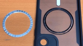

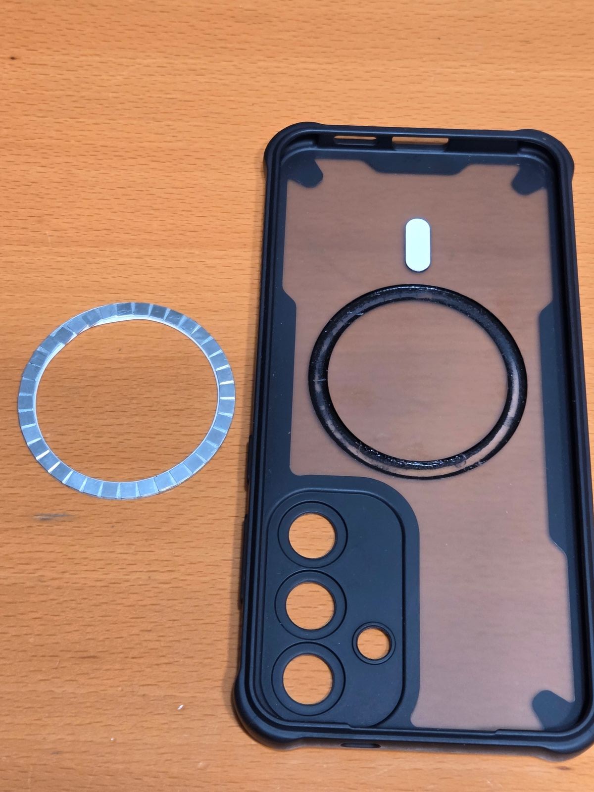

    Man besorge sich also mal so einen Magnetring. Einzeln nur beim Ali, hab ich mir also mal aus einem Case ausgebaut. Das ging richtig problemlos. Auf die Wärmeplatte gelegt, und dann war das auch leicht zu lösen. Und man sieht schön, das der Magnet in dem Plastikcase eingefräst war. So das dann der Abstand durch das übrige Plastik sehr dünn ist und damit der Magnet auch gut hält. Hab leider nicht die Tools um das sinnvoll abzumessen.

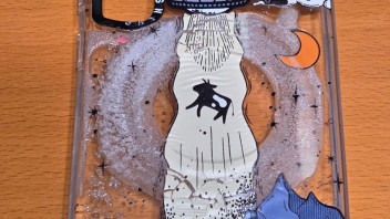

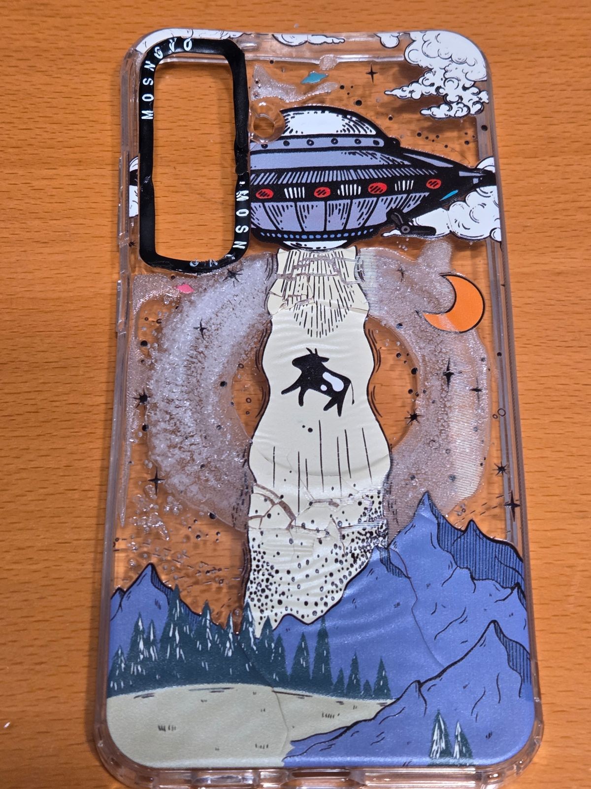

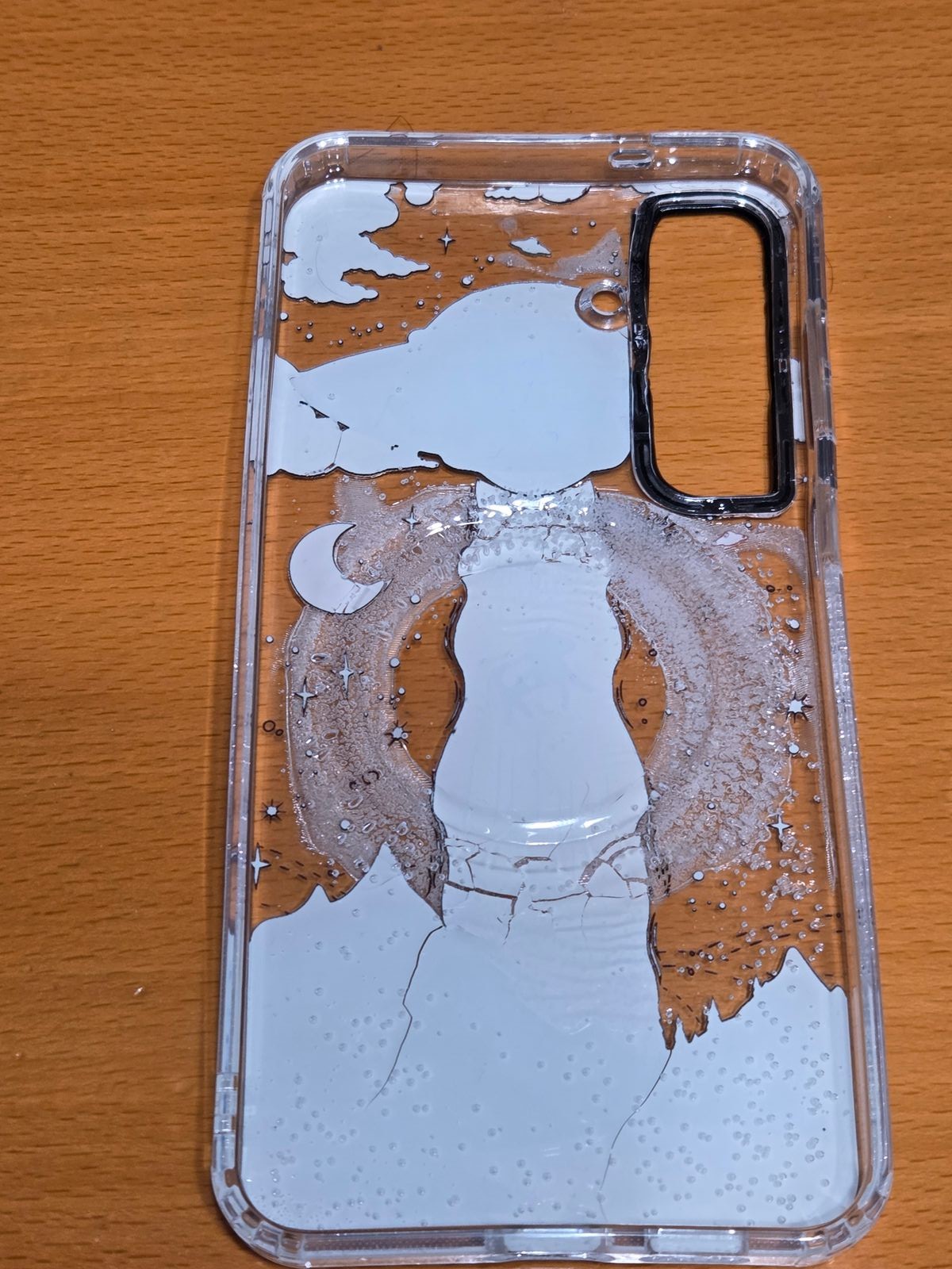

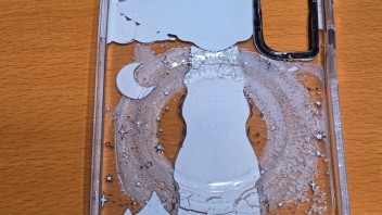

    Bloss die Idee "Dann mache ich mir mal den Case mit dem Motiv warm bis er weich wird - und drück den Magneten rein" ... die wurde nix:
    Schön langsam die Heizplatte aufgedreht, bei ca. 200C wurde es dann weich, hat sich aber leider auch total verzogen und sofort Blasen geschlagen.
    Gut, hätte man mit weniger Blauäugigkeit sich vielleicht auch gleich denken können, aber vielleicht war ja auch bloß der Wunsch mal wieder was sinnvolles mit der Heizplatte zu machen Vater der Idee.
