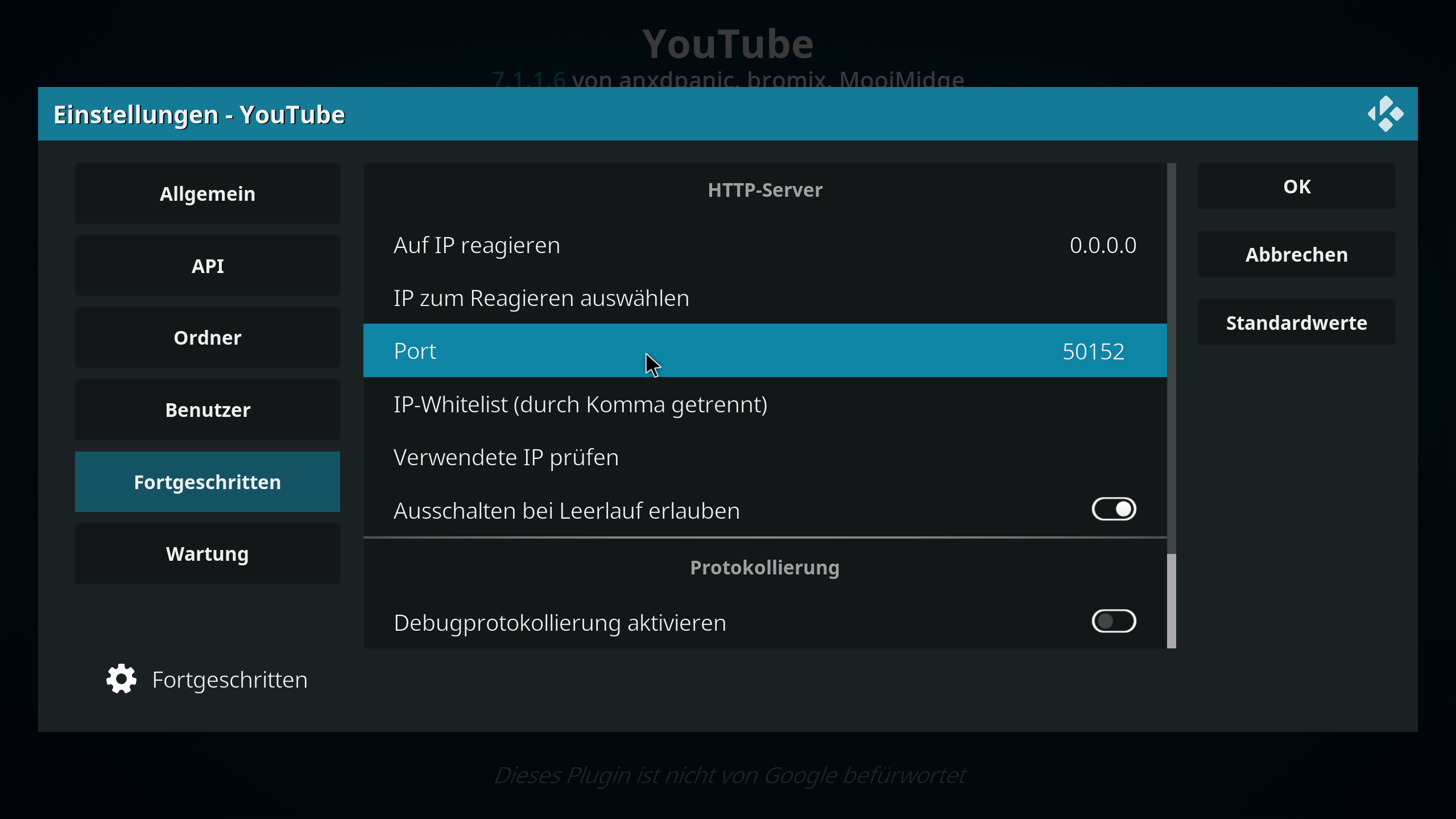

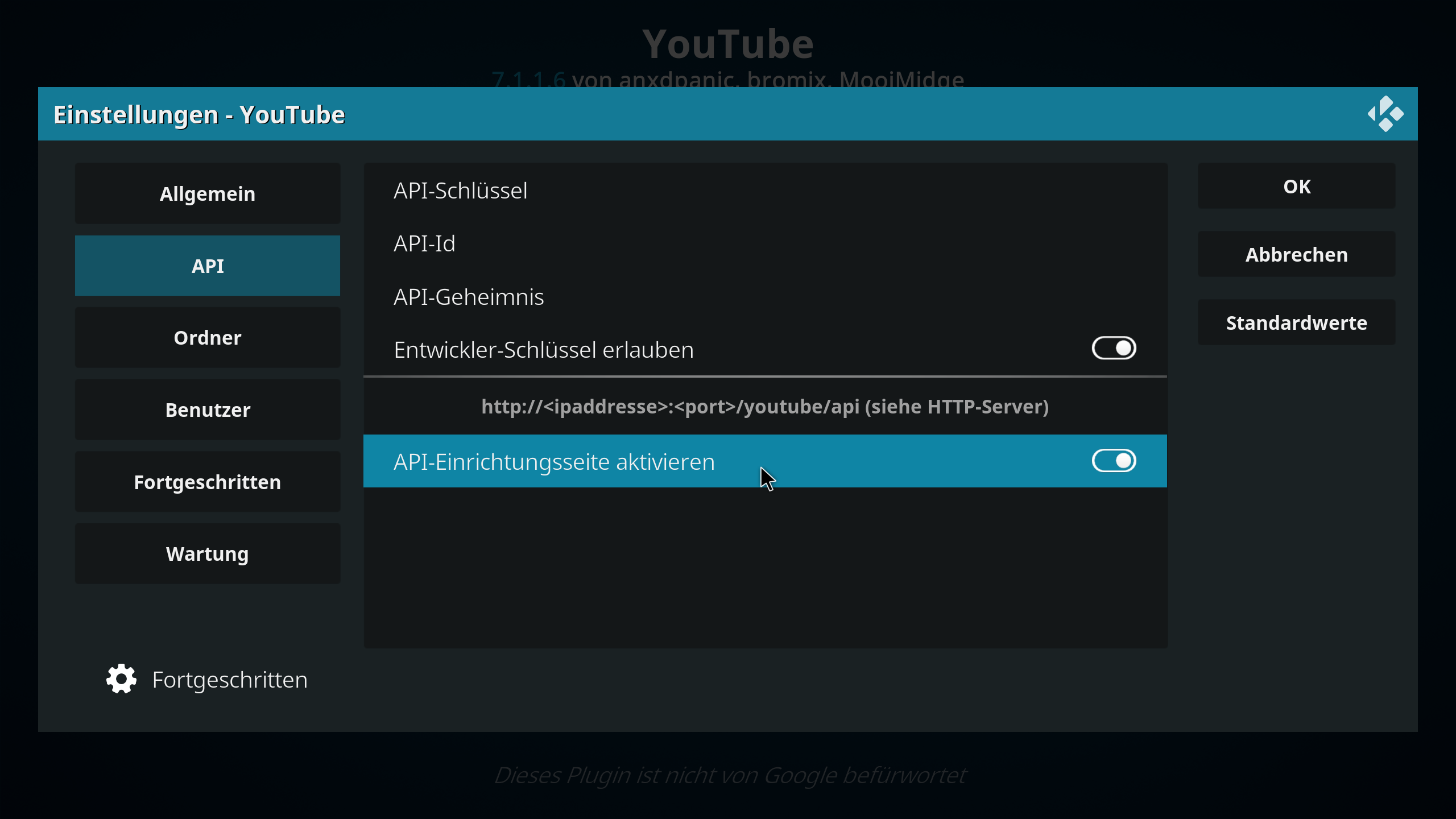

  • In dem Fall den http Server im youtube addon aktivieren und per webbrowser eingeben wäre wohl am einfachsten (und fehlerlosesten)
    Ich habe dir angehängt wo du die Einstellungen machen musst.
    Der Aufruf wäre dann http://<ip deines android geräts>:50152/youtube/api
    Dafür braucht Kodi aber von Android alle Rechte.
