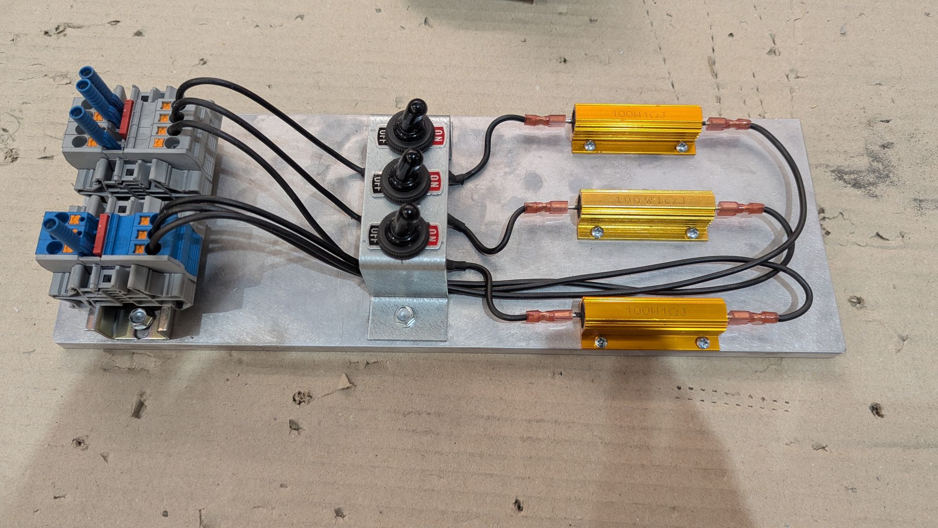

    Da das Netzteil, das ich ausgesucht habe, leider von einem typischen chinesischen Hersteller stammt, möchte ich mir zunächst mit drei Lastwiderständen eine Schaltung aufbauen, um das Netzteil ausgiebig zu testen. Die Widerstände sind leider noch nicht da. Danach kommen die LEDs dran.
    Ich schicke heute Abend aber mal ein paar Fotos von den Teilen, damit nicht zu viel Langeweile aufkommt.

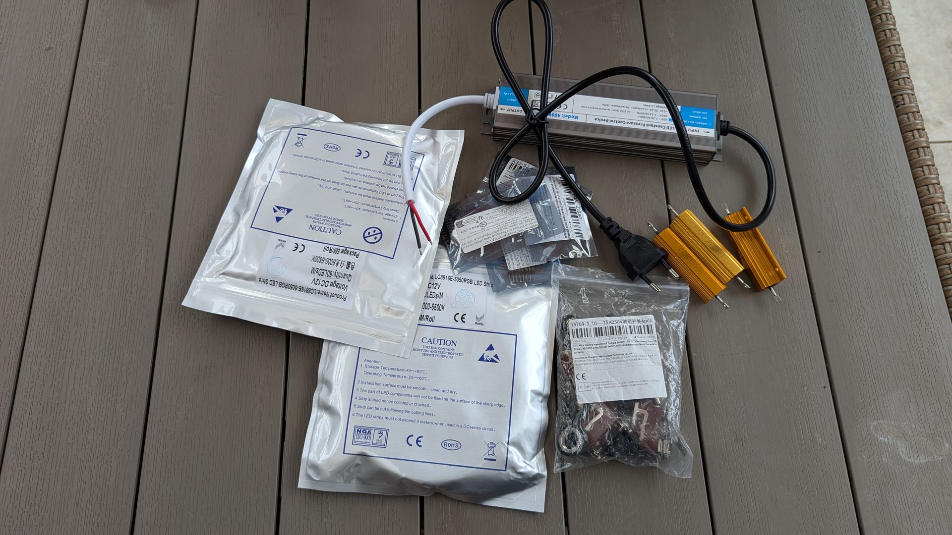

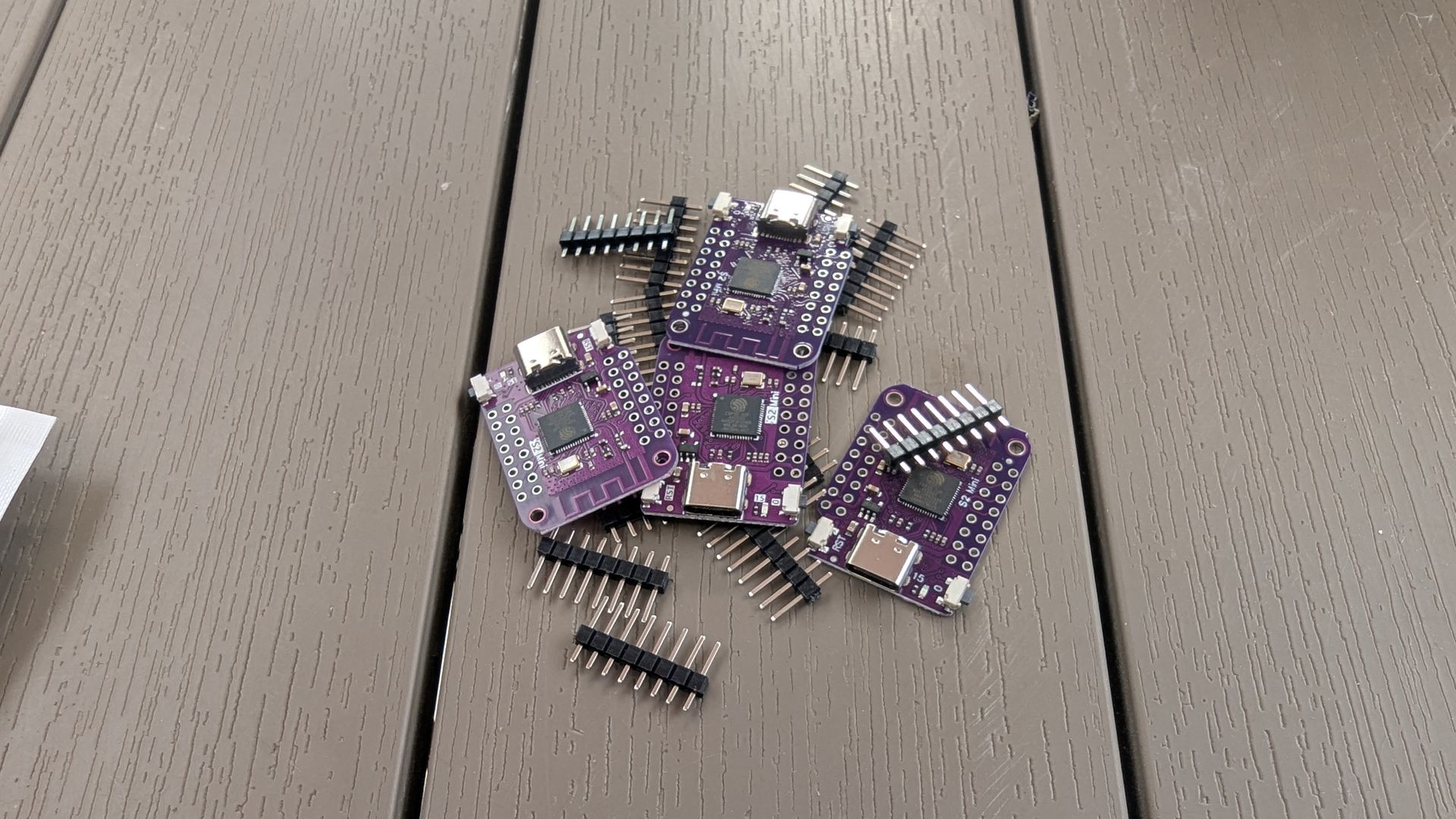

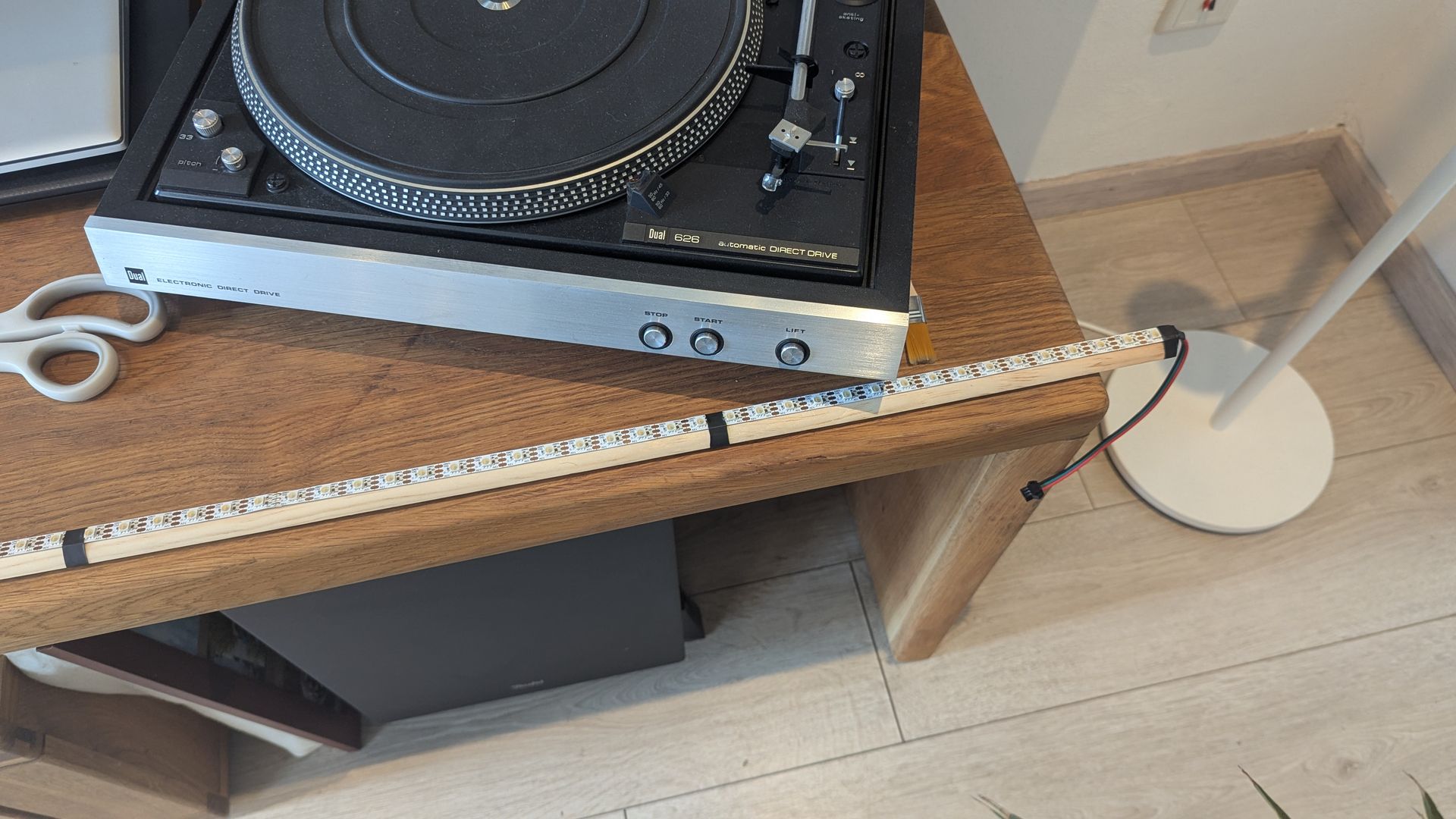

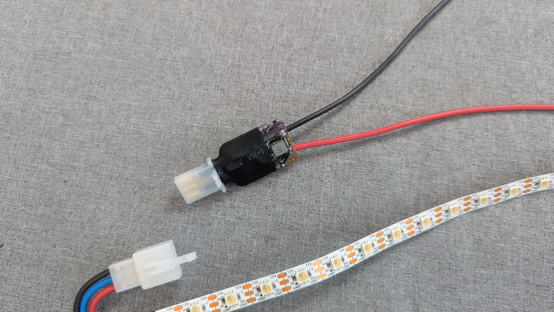

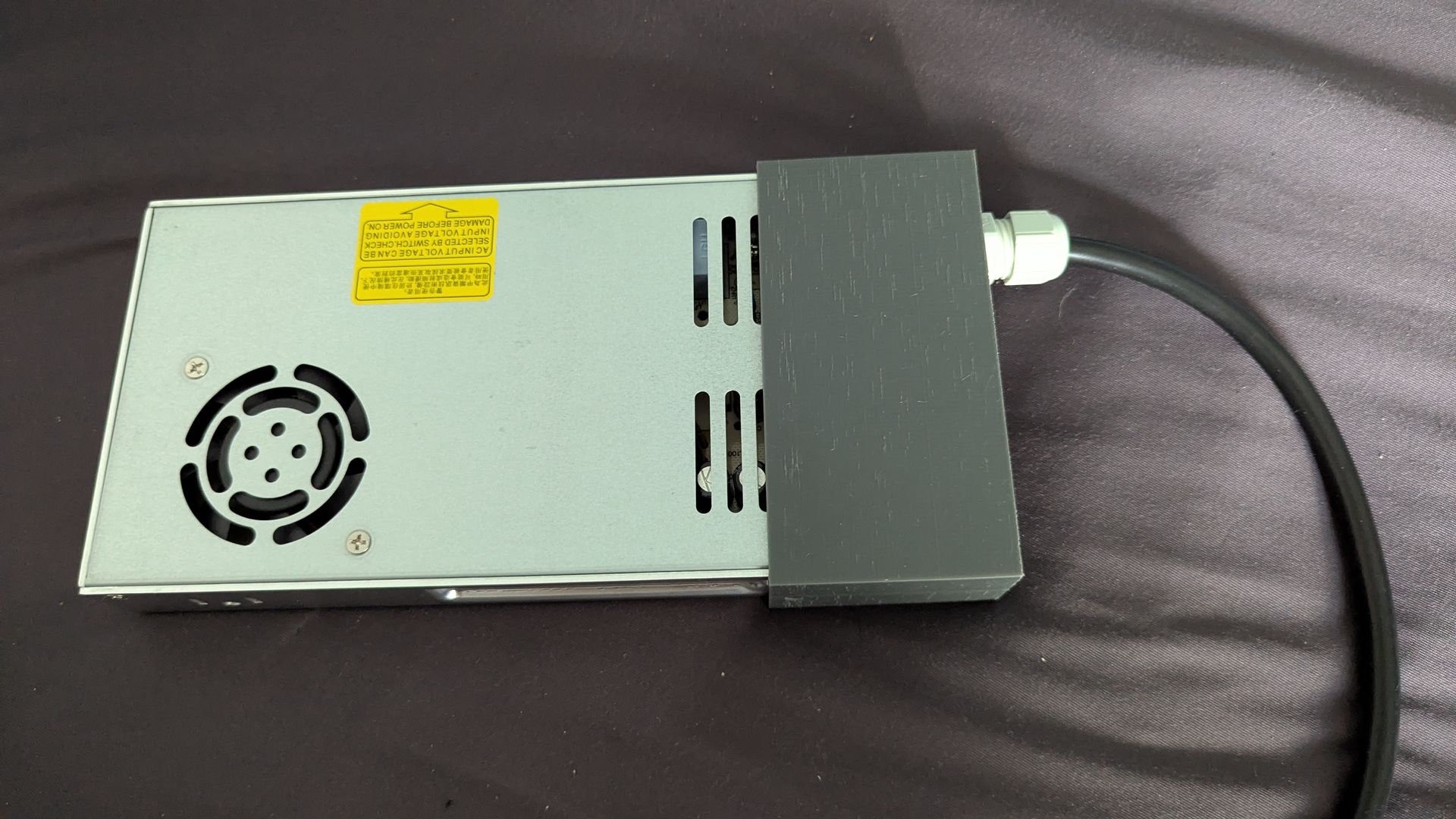

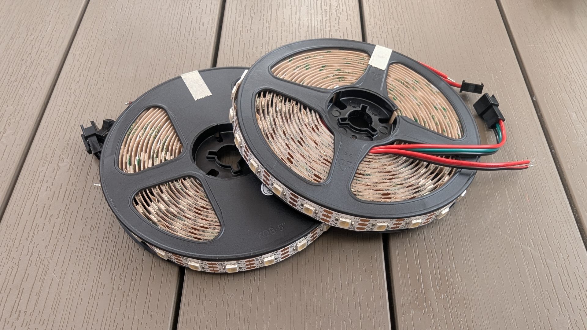

  • So, hier ist das ganze Sammelsurium.
    Da ich der Meinung bin, dass man nie genug WLED-Controller haben kann, habe ich gleich mehrere bestellt.
    Da 5 Meter nicht reichen, habe ich gleich 10 m bestellt.

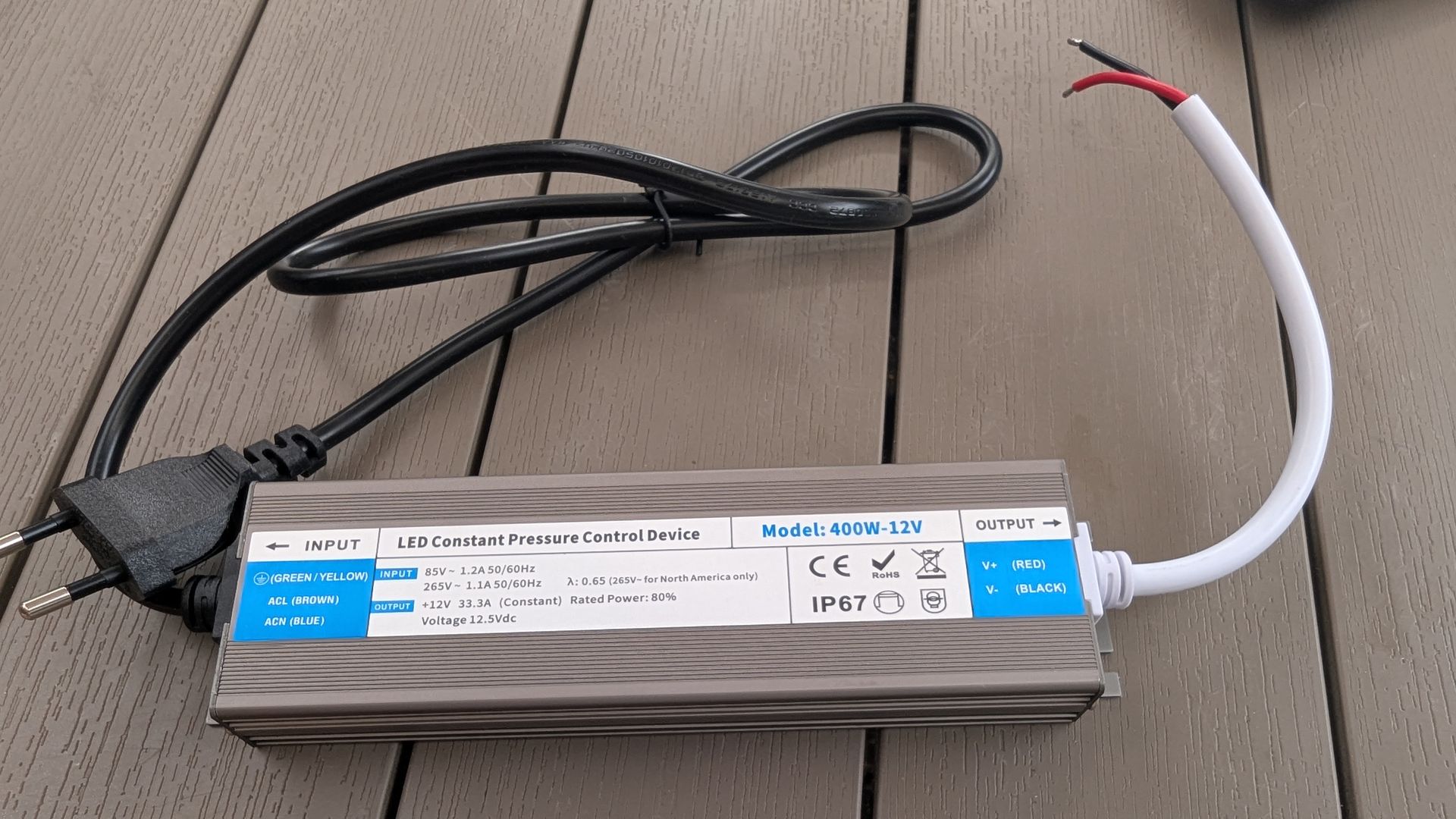

    Hier dann noch das Netzteil – laut Angabe soll es 400 W bei 12 V leisten.

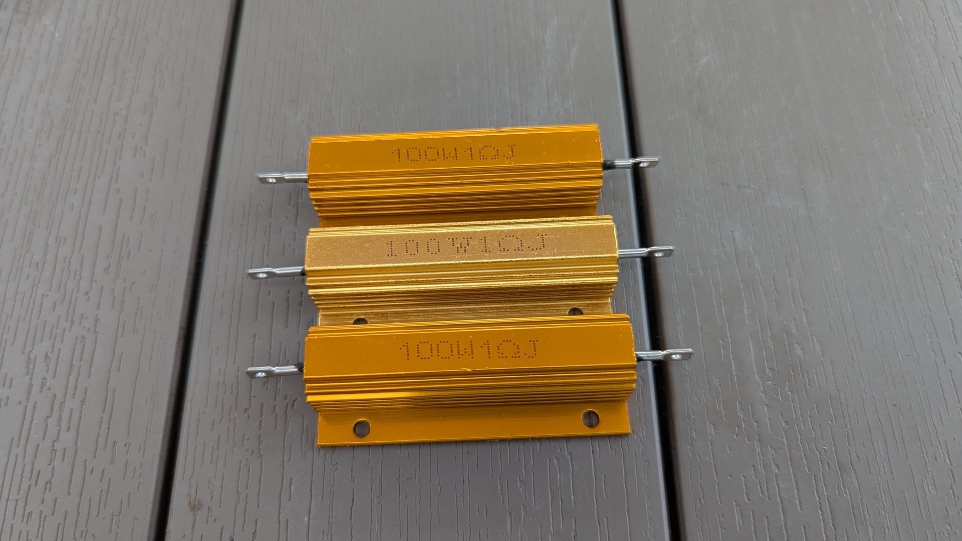

    Da ich dem aber nicht traue, möchte ich zunächst eine Schaltung mit drei 1-Ohm-Widerständen bauen.

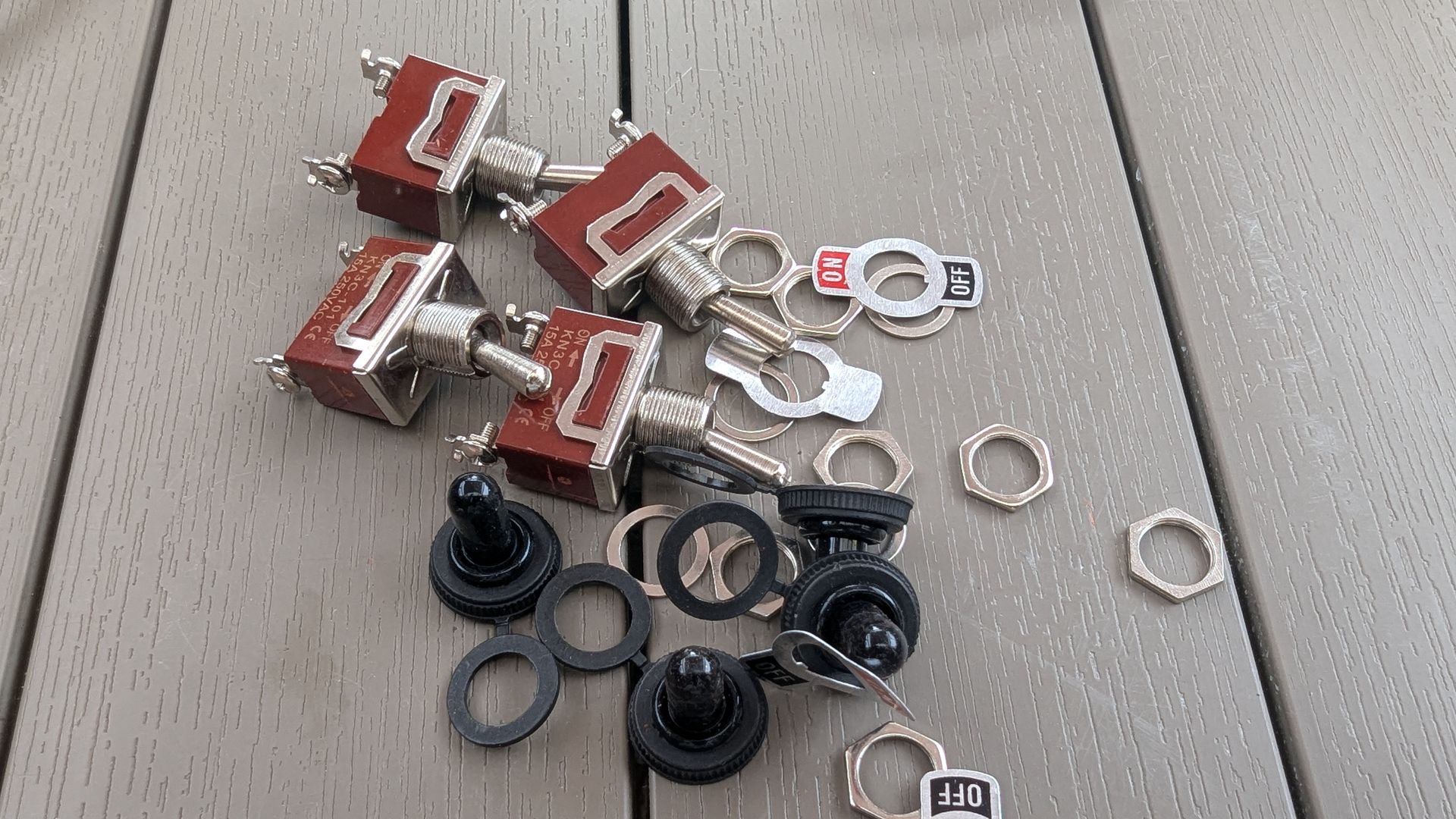

    Mit den Schaltern möchte ich die Widerstände nach und nach zuschalten
    und dann mit zwei Messgeräten Strom und Spannung prüfen.
    Die Schaltung dazu will ich morgen auf der Arbeit bauen – das Ganze soll auf einer 5 mm dicken Aluplatte aufgebaut werden. Die soll gleichzeitig als Kühlung für die Widerstände dienen.
    Wenn das Netzteil dann die versprochenen Werte liefert, darf es an meine LEDs.
    Ansonsten geht es zurück, und ich muss mir etwas anderes suchen.
    Wenn das zu viele Bilder sind, sagt einfach Bescheid – dann lösche ich ein paar und halte mich künftig etwas zurück.
  • Also dem Kabel des Netzteiles auf der Niedervoltseite traue ich nicht. Das sind doch höchstens 0.75mm² Querschnitt und da sollen 33A (bei maximaler Belastung) durch?
  • Ich lach mich schlapp – meinst du, da habe ich drauf geachtet?
    Hab jetzt nachgeschaut: Es ist 1 mm², also eigentlich maximal 10 A. Das ist schon lächerlich.
    Daher kann ich mir die Tests sparen und es gleich zurückschicken. Die Testschaltung baue ich aber trotzdem schon mal zusammen – fürs nächste Netzteil.

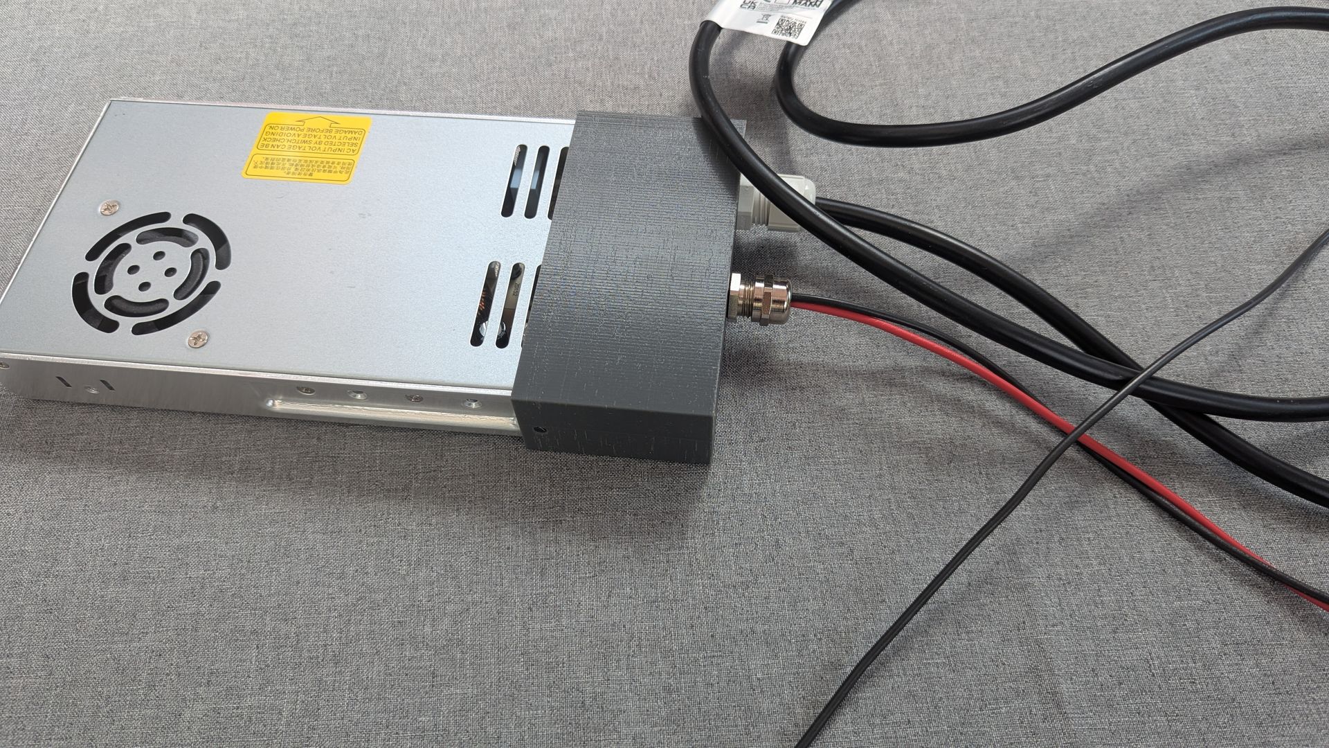

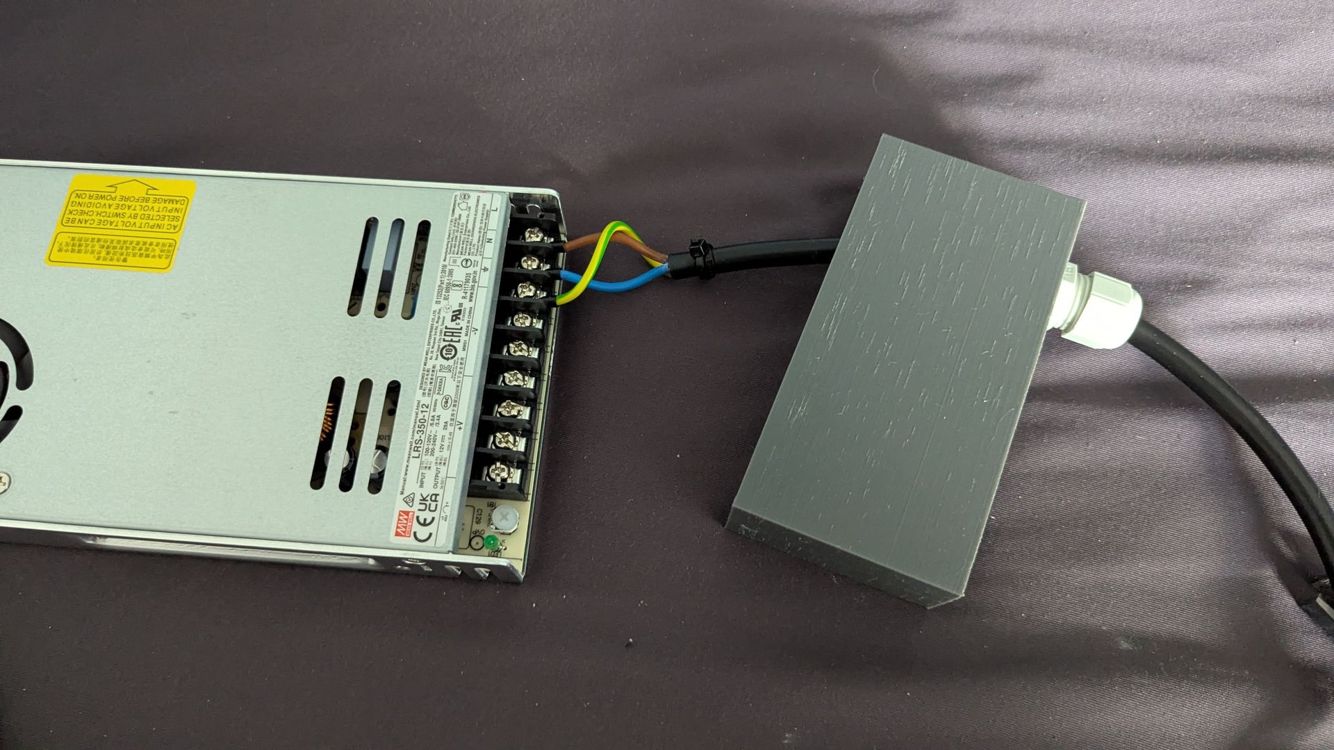

    Ich hab mich jetzt für das Mean Well LRS-350-12 entschieden. Das sollte reichen und im normal Fall sollte der lüfter auch nicht anspringen.

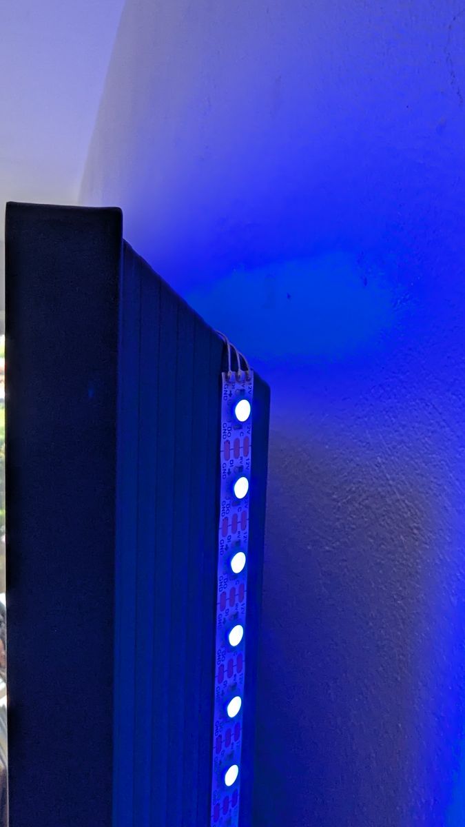

  • So, etwas spartanisch aufgebaut – aber es funktioniert.
    Leider hatte ich nur blaue, passende Prüfbuchsen.
    Klemme 1 und 7 sind für die Spannungsmessung, Klemme 2 und 4 sind in Reihe für die Strommessung.
    Jetzt, wo ich doch ein Mean Well habe, ist das Ganze eigentlich überflüssig – aber es hat eben auch Spaß gemacht. 🤣

    Das 400-Watt-Netzteil hatte ich ursprünglich gewählt, weil es das einzige in dem Preisbereich war, bei dem die Zuleitung fest integriert ist – und genau das wollte ich eigentlich.
    Das Mean Well, für das ich mich jetzt entschieden habe, wurde es, weil es bei eBay gerade für 32 € inkl. Versand angeboten wird.
    Und bei der vorhandenen Leistungsreserve sollte der Lüfter gar nicht erst anspringen.

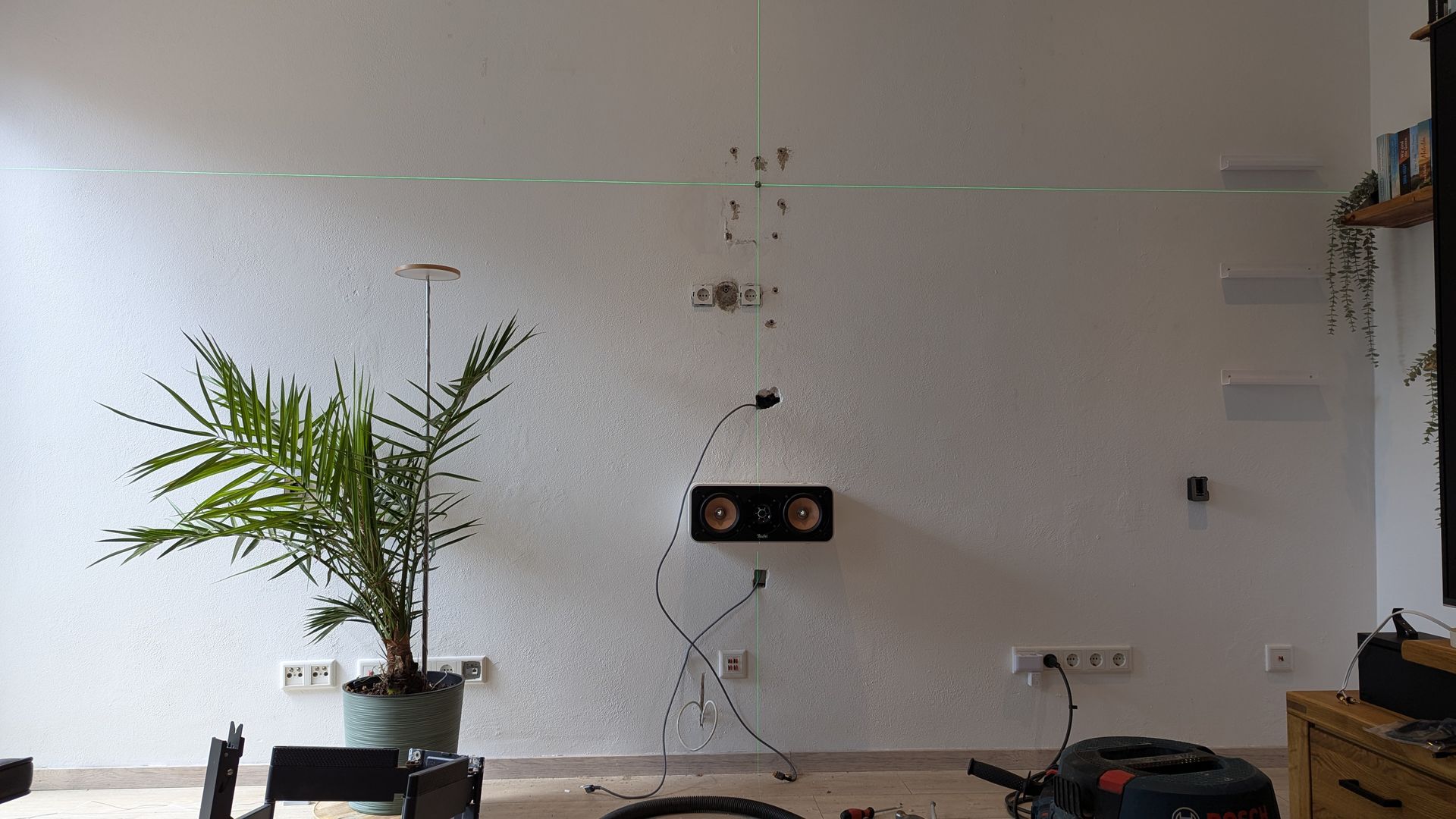

  • Ich muss euch leider um mindestens eine Woche, wenn nicht sogar zwei, vertrösten.
    Als ich heute anfangen wollte, ist mir aufgefallen, dass meine Wandhalterung gar nicht für meinen Fernseher mit 72kg ausgelegt ist. Amazon hatte damals fälschlicherweise 69kg angegeben, und meine Halterung ist nur bis 70kg zugelassen. Ich glaube zwar nicht, dass die 2kg einen riesigen Unterschied machen, aber ich möchte hier lieber auf Nummer sicher gehen.
    Wenn so ein 100-Zoll-Gerät von der Wand fällt, ist der Schaden vermutlich noch das geringste Problem – gerade wenn jemand davor steht oder ein Hund dort liegt.
    Die neue Halterung kommt leider erst am Montag, und hier vor Ort hat sie niemand vorrätig. Daher muss ich am nächsten Wochenende erst einmal den Fernseher abhängen, die neue Halterung anbringen und ihn wieder aufhängen.
    Bis dahin wird der Schwenkarm definitiv nicht genutzt.
