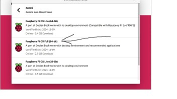

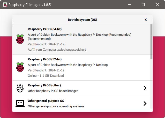

Du musst allerdings nicht zwingend die "Full" Version vom PiOS nehmen. Es gibt drei Versionen, einmal "PiOS Lite". die kein GUI hat, einmal "PiOS Full", bei der alle möglichen Zusatzprogramme (z.B. LibreOffice) bereits installiert sind und dann gibt es noch PiOS ohne weitere Zusätze in der Bezeichnung. Das steht gleich als erstes OS in der Liste:
Die Lite und Full Versionen sind unter "Raspberry Pi OS (other)" zu finden. Bei PiOS ohne weitere Bezeichnung ist das Linux mit GUI, aber ohne die ganzen zusätzlichen Programme enthalten. Um LibreElec (Kodi) auf der NVMe zu installieren reicht also die "mittlere" Version aus. Die "Full" geht aber auch, dauert nur deutlich länger beim Laden und installieren, weil erheblich größer. Nur die "Lite" reicht nicht, weil man dort eben den RaspberryPi Imager nicht ausführen kann, der LibreElec auf der NVMe installiert. Das Programm braucht eine grafische Oberfläche und lässt sich nicht über die Kommandozeile bedienen. Alles andere wie den Bootloader zu aktualisieren oder die config.txt zu modifizieren ginge auch mit der "Lite". Das hilft nur nichts, wenn du Kodi von der NVMe starten willst.

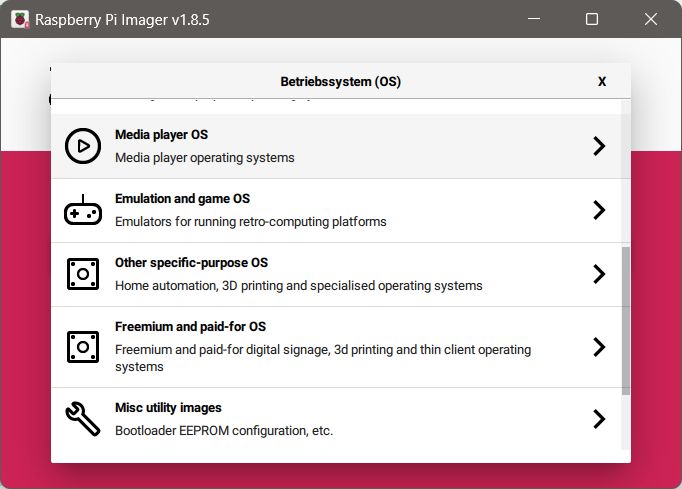

Nachdem du dann das PiOS von der SD Karte gebootet hast (auf dem RasPi) kannst du dort ebenfalls den RaspberryPi Imager starten. Der sieht unter Windows und Linux exakt gleich aus. Hier wählst du dann "MediaPlayer OS

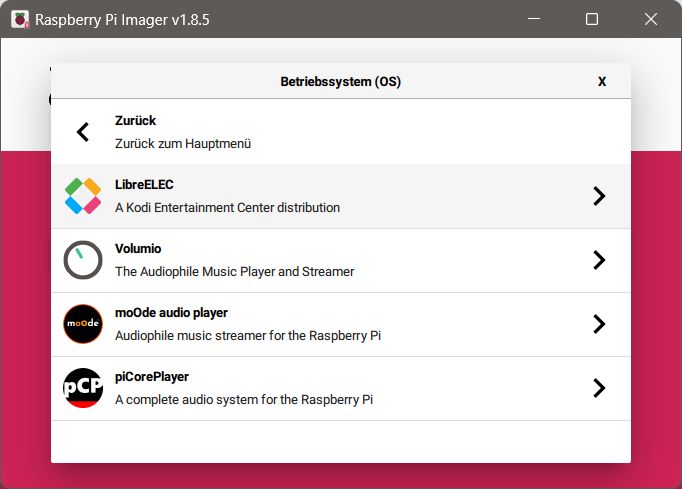

und dann LibreELEC aus.
Dann wählst du als Installationsmedium noch die NVMe aus und du kannst starten. Der Imager lädt die aktuelle LibreElec Stable aus dem Internet und installiert es dann auf der ausgewählten NVMe. Der LibreElec Download ist etwa 150 MB groß. Je nach deiner Internet- Geschwindigkeit dauert der Download einige Sekunden bis einige Minuten. Aber nichts, was ewig dauern würde.
