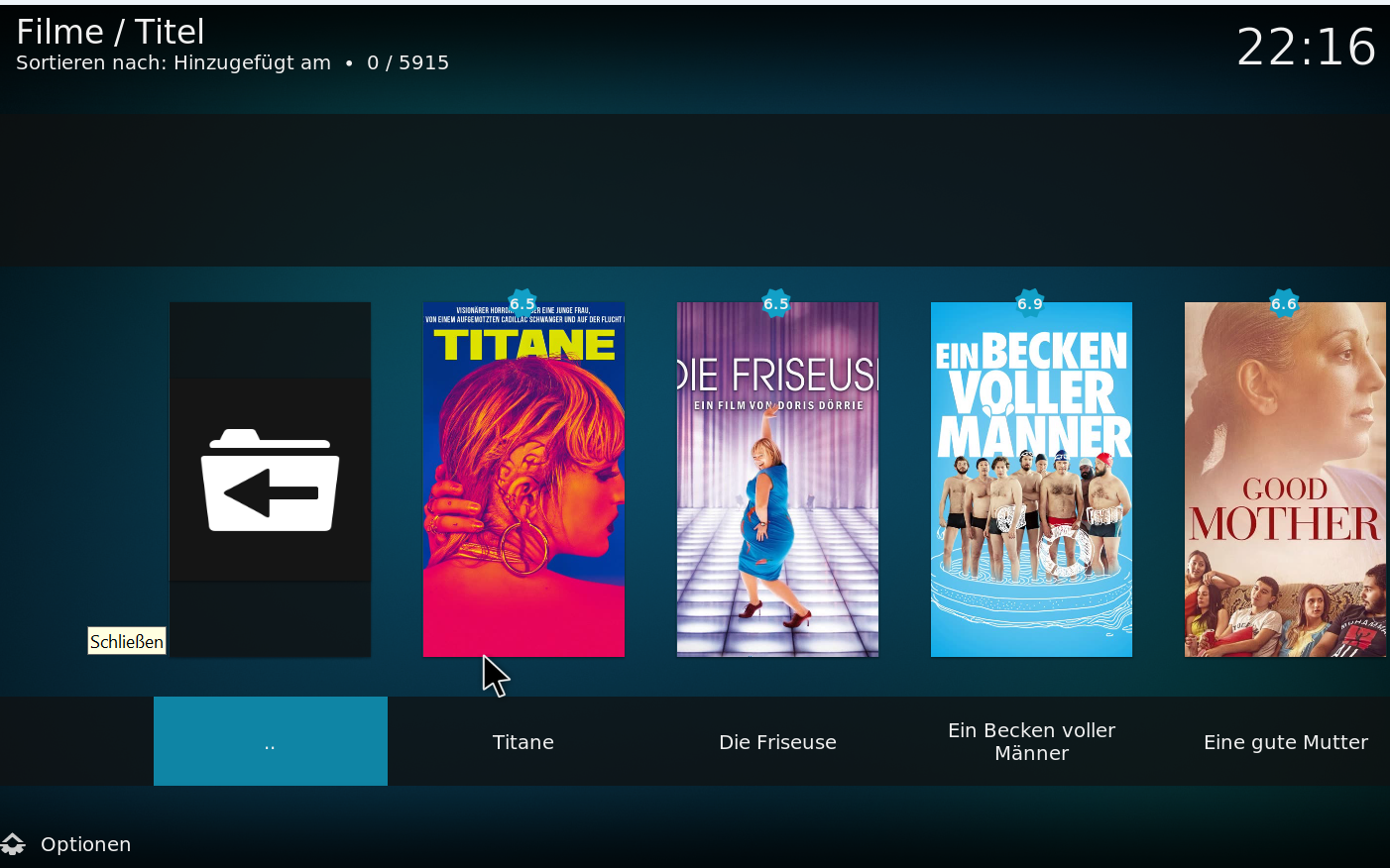

    EDIT: Habe es nun selbst probiert. Der "Hinzugefügt am" Eintrag wird in der Tat durch Aktualisieren auch des einzelnen Filmes nicht aktualisiert. Der vorgeschlagene Workaround geht. Habe das bei mir für den Film Titane gemacht, ist bei "Hinzugefügt am" Sortierung der 5. Film hier.
    Datumsstempel der Filmdatei aktualisiert, dann 1. - 4. durchgeführt. Nun sehe ich
    Titane ist wie gewünscht an die 1. Stelle gewandert.

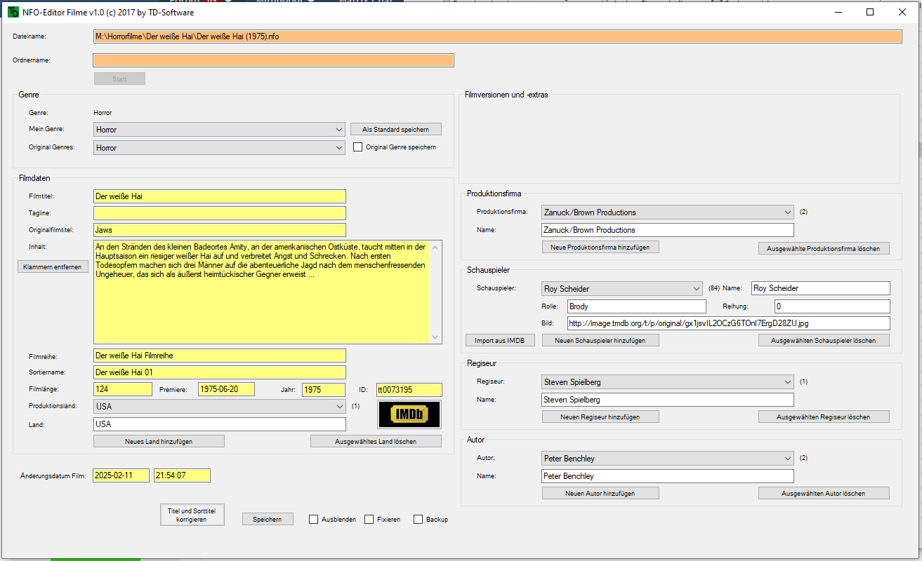

  • Ja, danke. ich hab das gestern ausprobiert und das werd ich auch so machen. Ich hab mir eh einen NFO-Editor programmiert und jetzt habe ich das auch noch hinzugefügt. Beim Laden der NFO liest der Editor automatisch die Änderungszeit der Filmdatei aus.
    sieht dann in der NFO so aus: <dateadded>2025-03-31 21:37:49</dateadded>
    Danke für die Tipps

  • Nein. Ich füge einen Film in die Bibliothek hinzu und exportiere den Film damit ich die NFO-Datei habe.
    Diese bearbeite ich mit meinem Editor:
    Dabei entferne ich alle von mir unerwünschten Anhänge (IMDB-Bewertung, Links zu Poster und Fanart, ...)
    Übrig bleibt eine NFO in der sich nur diese Informationen befinden, die ich wünsche:
    Der weiße Hai (1975).nfo.txt
