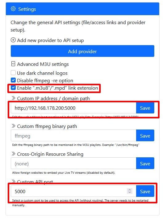

    wenn ich auf die Telerising website bei mir gehe: lokal-ip:5000 und dort dann einfach mal auf Watch TV klicke und dann einen Sender wähle, kommt bei mir internal server error.
    Was könnte das Problem sein?
    LG
    ANdreas
  • Mal abgesehen davon, dass v0.13.4 schon ziemlich alt ist, sollte Telerising auch die richtigen Settings haben. Siehe Screenshot, natürlich mit deiner IP und Port.
    Sollte das dann immer noch nicht funktionieren. k.A. was bei dir falsch läuft.
    Ah! das war das Problem. Bei der Custom IP stand noch eine alte IP Adresse drinnen. Der Raspi hat mittlerweile eine andere IP vom DHCP bekommen.
    ich habe erstmal den hostnamen genommen: http://tv-server.local:5000
    Das klappt auch und dann kann sich auch die IP ändern...
    alles klar, danke!

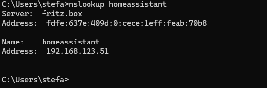

  • ehm Raspi5Fan , das ist so leider Blödsinn. Logisch gibt es im Heimnetz DNS! Wie solltest du sonstauf Ressourcen im Internet zugreifen können? Dein interner DNS ist im Standardfall immer der Router, der löst dir auch interne Adresse auf. Da brauchst du keinerlei zusätzlichen DNS aufsetzen.
    Viele haben aber bescheidene DHCP Leasetimes und daher gibt es dann oft Probleme. Wenn man das halbwegs anständig einstellt funzt das intern wunderbar und man braucht nicht viel an fixen IP Adressen.
    Ein DHCP Release ist auch keine Fixe Adresse ...
  • Das ist nicht ganz korrekt, der Router stellt den lokalen DNS natürlich zur Verfügung.
    Bei der Bekanntmachung läuft es aber manchmal (tm) schief und dann antwortet der nicht korrekt.
    Das ist KEIN Blödsinn!!! DNS im Heimnetz NUR für die Ressourcen im Internet. Für Geräte IM HEIMNETZ hast du kein DNS. Habe ich oben doch explicit beschrieben! Unterscheide mal Nutzung von Namem im Internet und im Heimnetz!
    Raspi5 mit LibreElec, TX-Box mit 905X4, Kodi unter Windows 11 - Ein Raspi ist NICHT der heilige Gral aber funzt verdammt gut! ;)
  • Doch, dein Router macht exakt das. Ich kenne noch keinen Router der das nicht tut. Probleme haben einige mit fixen Adressen (am Gerät selbst fix eingestellt, nicht über den Router). Aber jeder Router löst dir intern IP Adressen auf. Sonst würde so einiges im internen Netz nicht funzen.
    Wenn du magst schließ ich die Router die ich so rumliegen an und zeigs dir gerne :) Das funzt.
    Raspi5Fan habs wirklich nicht bös gemeint, sry :( Sollte mit der Wortwahl wohl mehr Überlegen! wollte dich in keinem Fall irgendwie angehen.
  • Bei der Bekanntmachung läuft es aber manchmal (tm) schief und dann antwortet der nicht korrekt.
    Jepp und genau das ist der Punkt! Ein unzuverlässiges DNS ist gar kein DNS. Nur ein interner DNS-Server wäre IMMER zuverlässig bzgl. Namensauflösung im Heimnetz. Viele Geräte (Microsoft) nutzen ja bis heute auch die Auflösung über Broadcast (Netbios). Auch z.B. Router wie die Fritzbox unterstützen das. ;) Das arbeiten mit der reinen IP-Adresse ist IMMER die sicherste Lösung. Netbios ist eh Müll, total veraltet!
    Oben der Name homassistant kommt über Netbios! Starte mal nen Sniffer, der beweist das... dann siehst du die SMB-Pakete mit der Namensauflösung per Netbios! Im Datenfeld vom IP ist dann das SMB-Paket. Da machst du mir nix vor.
