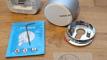

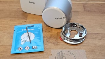

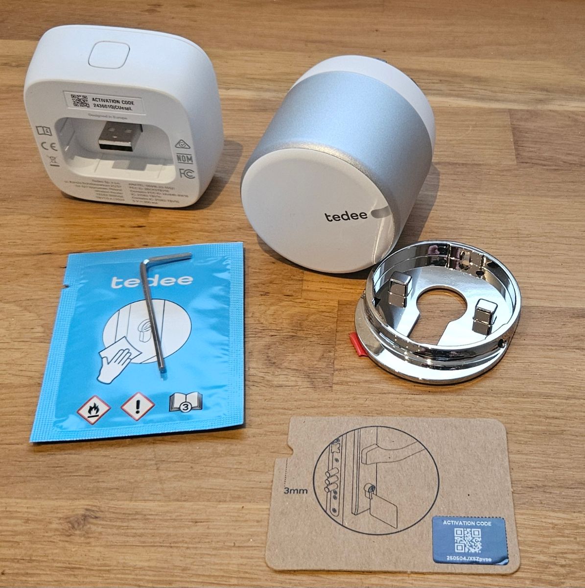

    Also, das Tedee Go mit Bridge. Im Angebot hab ich das Paket für 200,-€ inkl. Versand bekommen :)

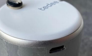

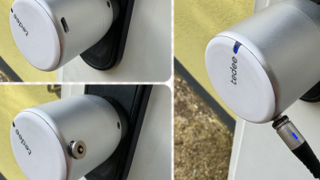

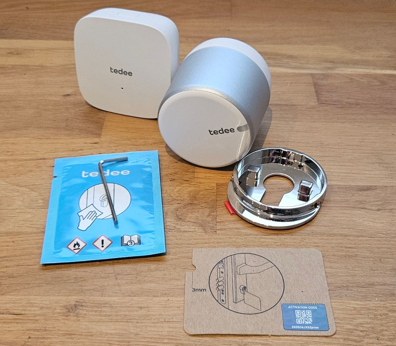

    Dabei ist neben dem Schloss, Batterien, Montage Material auch ein kleiner standard USB Ladesteckker wie bei jedem Smarthome. Die Bridge kann direkt darauf gesteckt werden. Soweit so uninteressant.

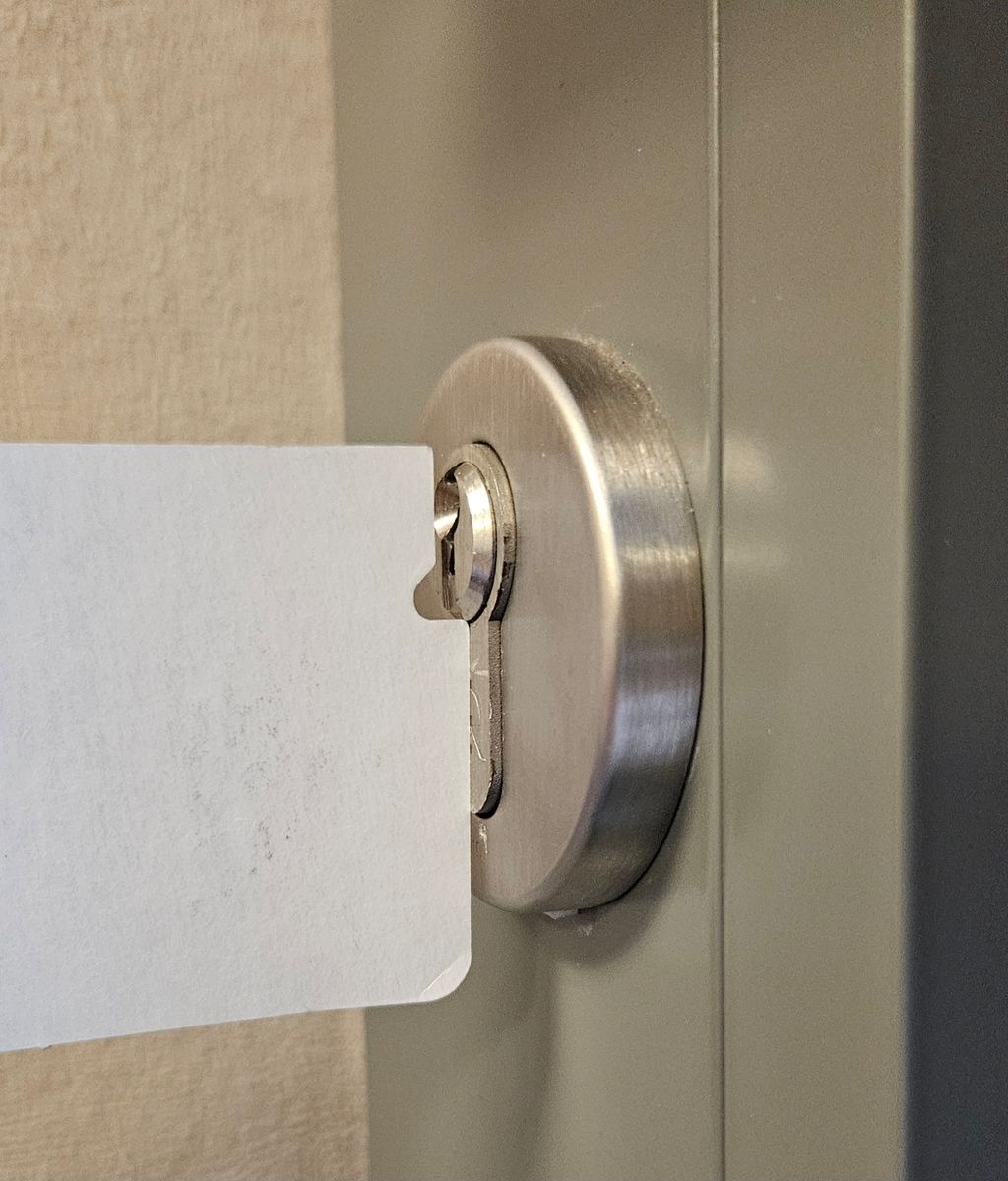

    Unten rechts ist die Karte ist interessant bzgl. Montage. Einfach ein Messwerkzeug.
    Montage:
    Spalt da, dann Montage so, spalt nicht da dann anders.

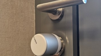

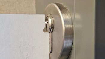

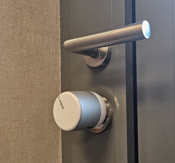

    Montage an sich war super easy und die rein bebilderte und somit Sprachneutral. Schloss abwischen, Montagerahmen aufkleben, Schlüssel einstecken, Schlossmotor drauf und mit den 3 Madenschrauben fixieren - fertig. Abdeckung abziehen und die Batterien freigeben.
    Danach per Hand drehen und testen ob sich das Schloss bedienen lässt, passt? passt!

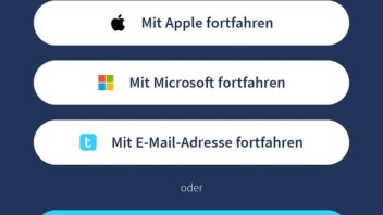

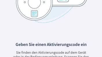

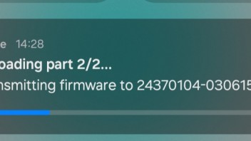

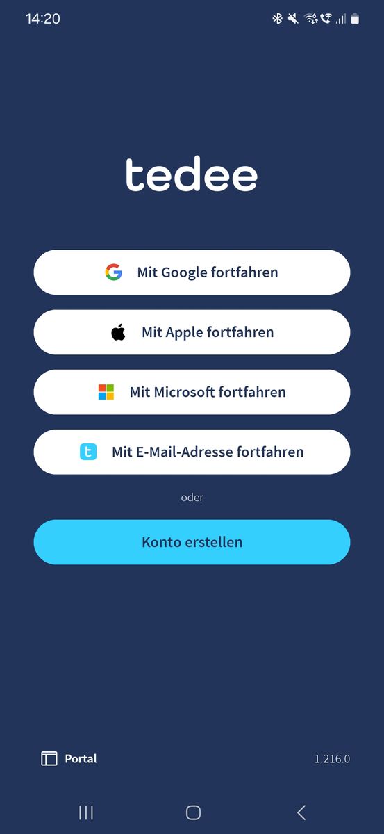

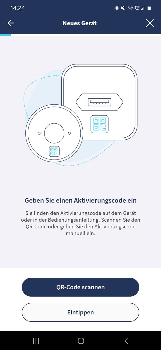

    Die Einrichtung über die App war genauso Easy wie alles andere. Der Standard halt - Account erstellen, Gerät einbinden (per Auth Code der auf der Bridge und dem Schloss aufgedruckt ist samt QR Code zum scannen statt abtippen), Firmware Update und schon funzt es.
    Das Türschloss danach kalibrieren, war auch über die App super easy fertiggestellt. Die App funktioniert im Übrigen direkt über Bluetooth. Man kann das Türschloss auch ohne die Brdige bedienen, direkt mit der App.

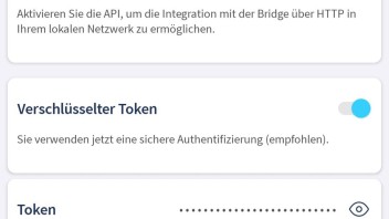

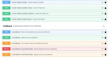

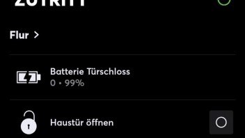

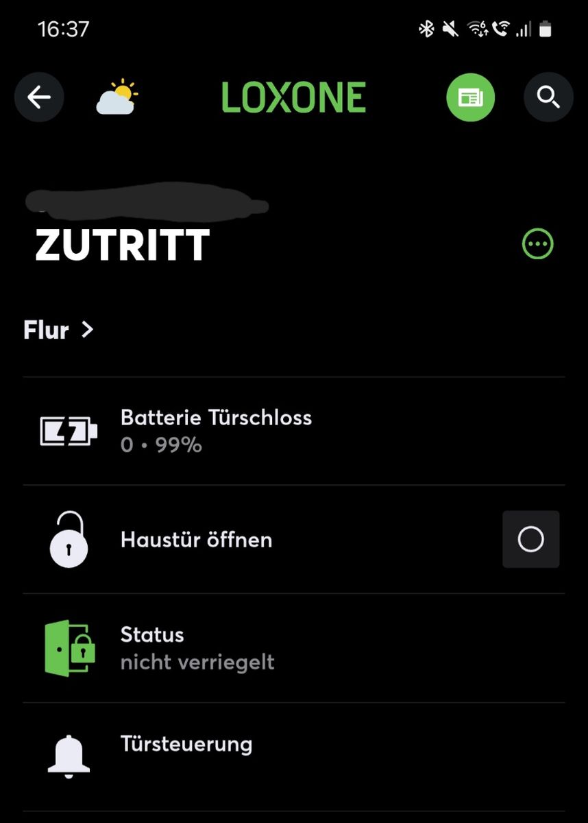

    Die Bridge habe ich zur Anbindung ans SmartHome - dies geschiet über die freie, lokale, dokumentierte API per HTTP requests. Hierfür in der App auf der Bridge einfach die API aktivieren und bei Bedarf anpassen - fertsch.
    Das Ganze war dann auch in wenigen Sekunden im SmartHome eingelernt (wenn man weiß wie man die Platzhalter ausfüllt geht es wirklich in Sekunden :D ) und getestet -> tut! Ohne Internet, direkt ein netzwerk interner Befehl.
    Erstes Fazit: Gefällt! Der Befehl geht vom Smarthome gefühlt instant. In dem Moment wie mein Finger den Knopp "öffnen" berührt dreht das Schloss schon los :) Supi! So muss das.

    • Der Motor ist verschraubt nicht verklebt! Mit 4 Torxschrauben kann man den Motor einfach öffnen.
    • Verpackung ist komplett recycling Pappe, Bedienungsanleitung nahezu vollständig ohne Text, nur Bilder -> eine Anleitung für alle Sprachregionen. Einzig die Sicherheitshinweise sind zwangsweise in 5 trillionen Sprachen dabei
    • Lautstärke ist okay, definitiv nicht laut, aber auch nicht leise.

    In der App gibt es 3 Knöpfe - Schließen, Öffnen und Ziehen und per API kann man das ebenso ansprechen - Schließen, Öffnen, Ziehen oder auch Öffnen und Ziehen, wie lange er ziehen soll usw.

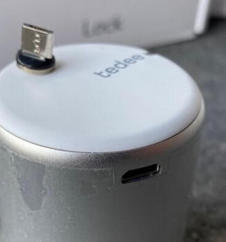

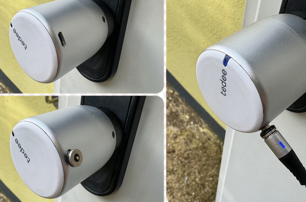

    Zum Pro: Du schreibst, es hätte Micro-USB – ist das tatsächlich so? Das wäre für mich ein K.o.-Kriterium. USB-C sollte es heutzutage schon sein. Micro-USB geht mit der Zeit einfach immer kaputt.
    Edit: Wow, 399 € ist natürlich auch eine Hausnummer für das Pro – nicht ganz ohne! 😅
  • Was heißt mehrere Monate?2-3? 6? 10 ?
    Leider Micro, ja. Ich weiß auch nicht warum, ist echt schade ... Die haben zwar so ein Magnet Kabel. Sieht aber optisch einfach ** aus wenn das Ding da hängt.
