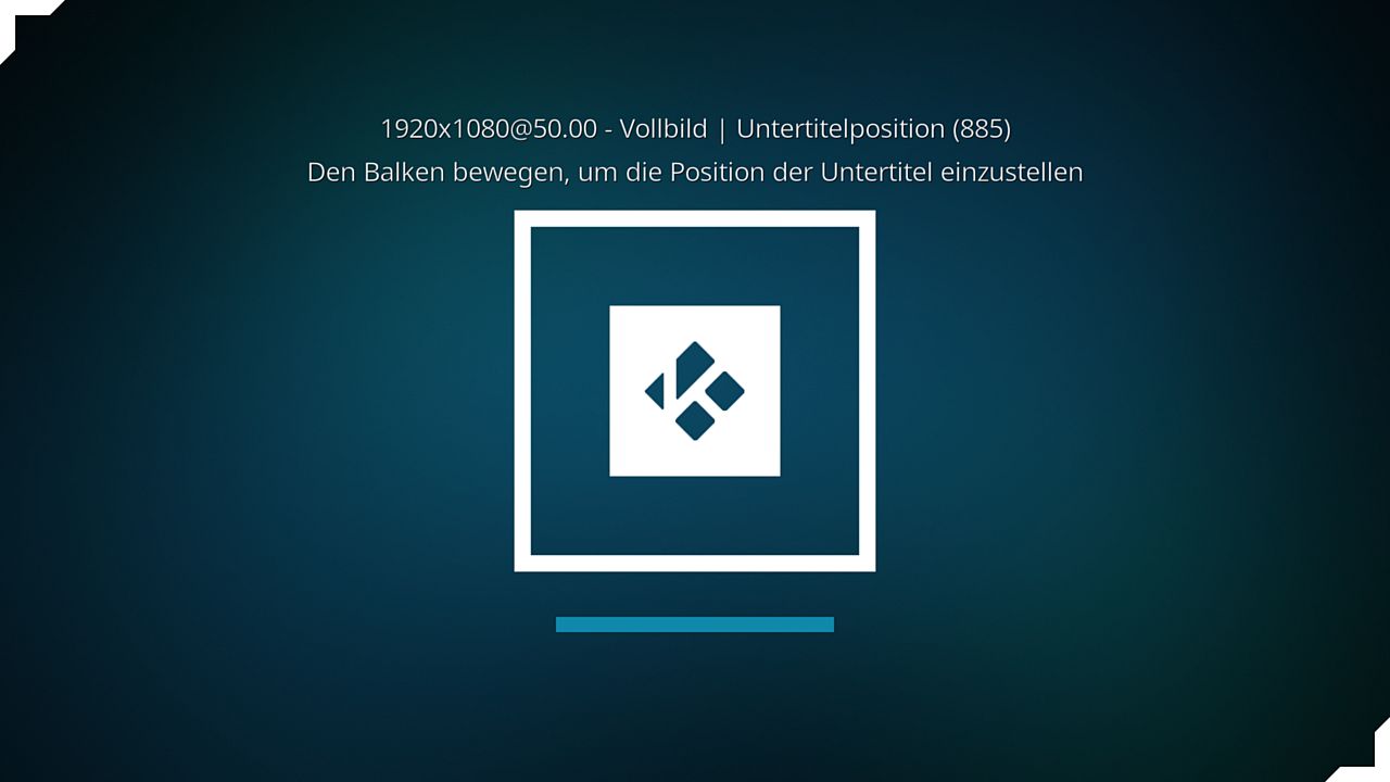

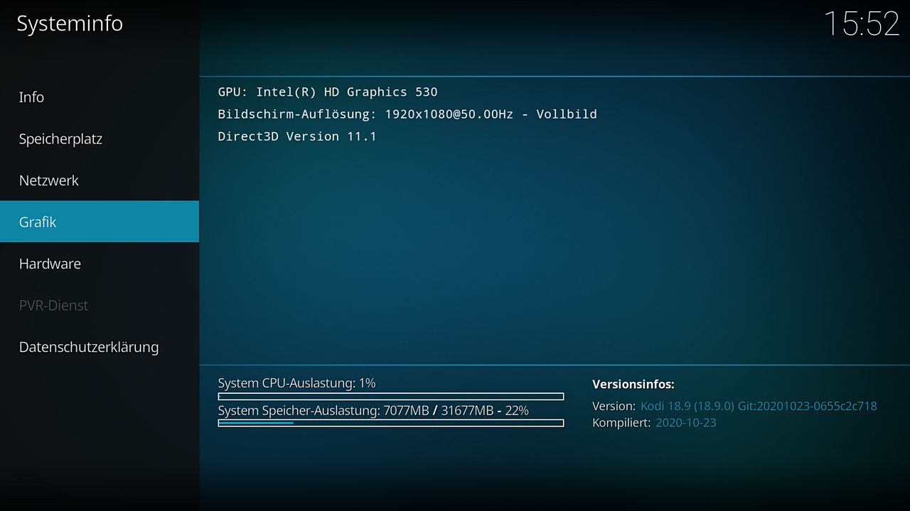

    Ich verwende noch Kodi 18.9, da zumindest funktionert das hochschieben über die Bildkalibrierung leider nicht, warum auch immer.

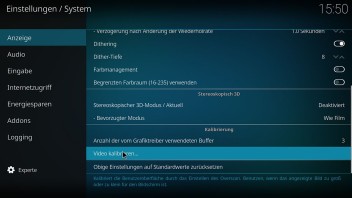

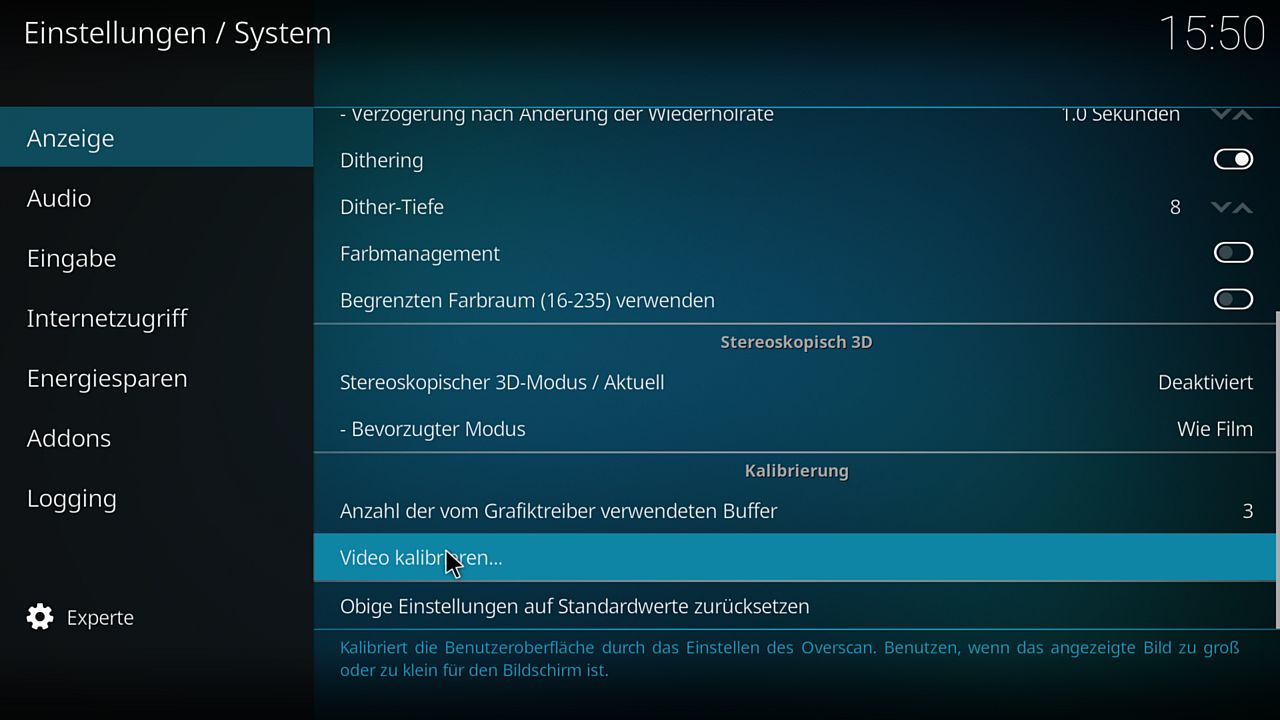

    Vielen Dank! Und wo gibt man in Kodi an, wo die hin sollen? Weil hochschieben funktioniert ja bei Filmeigenen Untertiteln nicht, so wies aussieht
  • Ich verwende noch Kodi 18.9, da zumindest funktionert das hochschieben über die Bildkalibrierung leider nicht, warum auch immer.
    Genau dort, in der Bldkalibrierung, stellt man es, meines Erachtens, ein.

    Muss wohl schon etwas länger so sein, denn ich ich nutzte Omega bzw. Kodi 21.2. und Du 18.9 und hier kann ich es auch nicht mehr einstellen.

    Dann hat der Maintainer des Skins vergessen, es einzubauen bzw. die Änderungen seit Nexus zu implementieren. Man kann aber temporär auf den Stock Estuary umschalten, die notwendigen Änderungen in der Kalibrierung vornehmen und dann wieder auf den genehmen Skin zurückschalten. Siehe auch hier: https://forum.kodi.tv/showthread.php…3572#pid3133572

    Ronny Da Kodi mkv feste Untertitel nicht schieben kann, liegt das ggf an meiner 18.9 Version? Oder am Skin?
