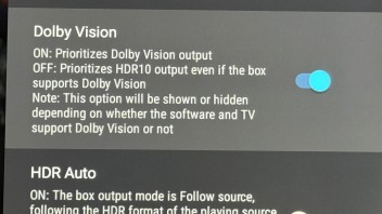

    Meine Dune HD steckt direkt im TV, bei Netflix schaltet der TV meistens auf Dolby Vision um, auch 4K wird dann wiedergegeben. In Kodi macht er das nicht, gucke auch fast nur LiveTV. Soweit alles normal.
    Jetzt habe ich bei der Dune eine Einstellung geändert und der TV zeigt nun scheinbar alles per DV. Ich weiß noch nicht wozu das gut sein könnte oder ob mir das Bild besser gefällt, oder was genau alles anders ist als vorher.
    Kann mir das jemand erklären? Macht das so überhaupt Sinn wenn ich nur LiveTV nutze?

  • Du musst die Option "HDR Auto" aktivieren und glaub ich danach einen Neustart machen.
    Ohne "HDR Auto" wird versucht alles in Dolby-Vision darzustellen, kann man machen, muss aber jeder selbst entscheiden ob ihm das gefällt! 🤔

  • Hatte das vorher auf Auto und frage mich gerade, ob das so besser wäre und was genau anders ist
