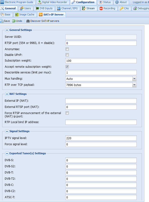

  • Ich bin leider kein TVH Experte, habe aber eine ähnliche Aufgabe vor mir. Ich weiß nicht, ob TVH Standardmäßig als SAT>IP Server fungiert. Einstellen kann man das aber, so weit ich weiß. Dann müsstest du den TVH als SAT>IP Server in DVB-Viewer sehen können.

  • Funktioniert einwandfrei, einfach in TVH satip einstellen und im DMS die IP und den Port angeben, wird aber bei der Suche eigentlich automatisch gefunden.
  • Du kannst TVH als SAT IP Server confen... ich selber habe das noch nicht gemacht...

  • So, die Probleme sind gelöst. TVH wird sofort gefunden und ich bekomme die Sender vom Server. Ich habe den Port auf 9983 gesetzt und die Firewall entsprechend angepasst.
    Bei der Fehlermeldung "Sender nicht verfügbar vom Server" waren Netzwerk-ID und SAT>IP Quellennummer in den Netzwerkeinstellungen das Problem. Als ich diese beim DVB-S Netzwerk auf 1 gesetzt habe, hat es funktioniert. Ich erinnere mich, dass ich das damals auch so einstellen musste.
