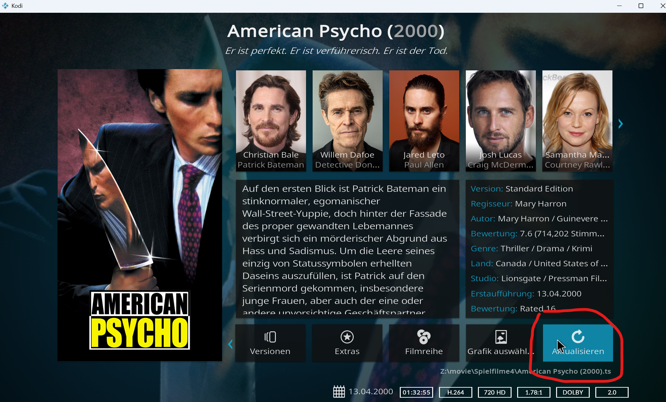

  • Vielleicht kann das jemand anderes erklären. Bei mir ist Aktualisieren wie im Screen-Shot farblich hinterlegt, kann ausgewählt werden, und macht auch wie zu erwarten eine Aktualisierung (ggf. nach Rückfrage zu lokal vorhandener .nfo Datei). Das hat nach meinem Verständnis auch nix mit Experten-Einstellung zu tun.
