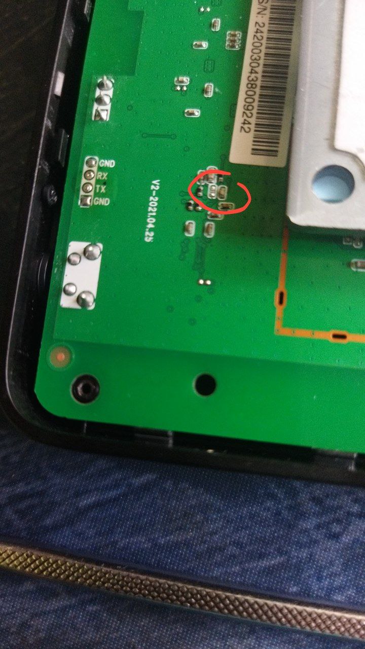

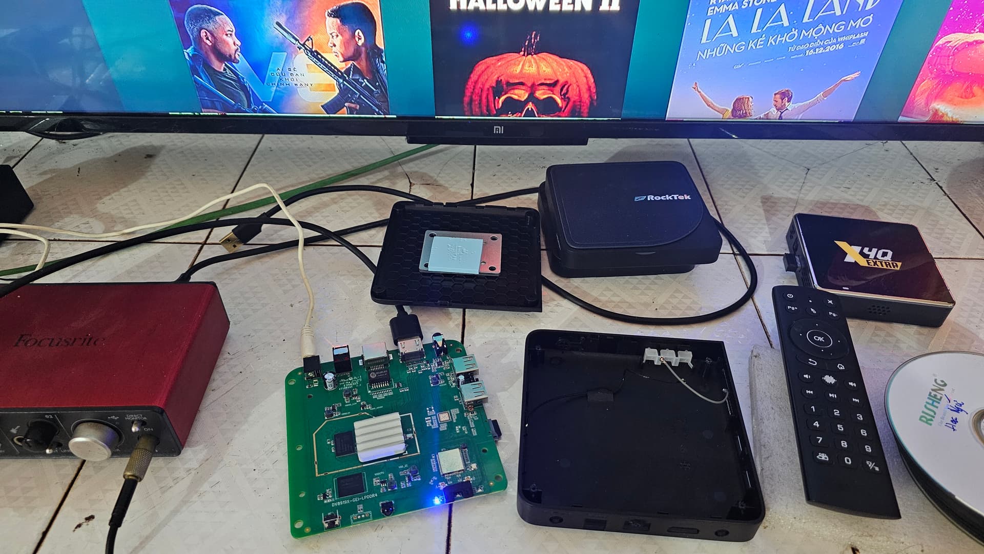

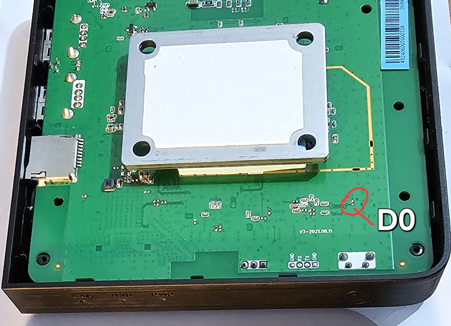

  • Es gibt seit zwei Tagen eine Methode den Bootloader des G1 zu entsperren.
    Da muss aber was kurzgeschlossen werden für.
    Kinhank G1
    hi guys, i just got the G1 from new shipment, default from factory installed latest fw. i had to teardown and use UART to unlock, finally able to run CE and…
    discourse.coreelec.org
    Kinhank G1
    Short these two points.
    Kinhank G1
    Copy bootloader.img from hungphutho to SDCARD Insert SDCARD to your G1 SDCARD slot Connect PC to G1 using UART Open Putty or similar with speed 921600 Turn on…
  • Da muss aber was kurzgeschlossen werden für.
    Nicht nur das, so wie es aussieht muss auch die serielle Schnittstelle entweder belötet oder mit einem Pfostenstecker versehen werden, damit man den UART Adapter da ran bekommt. Naja, wird wohl erst zwischen den Feiertagen.
