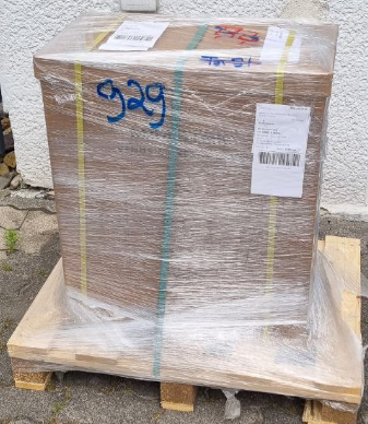

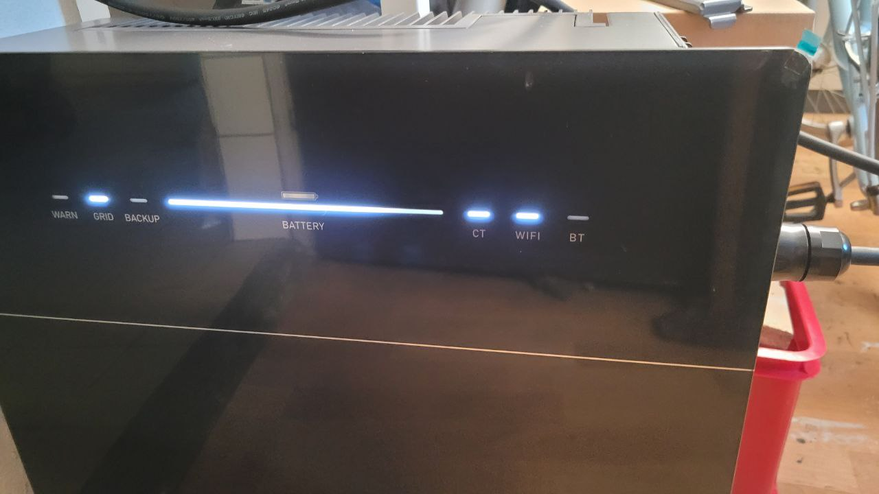

  • Gestern angekommen:
    Da wir am Samstag in den Urlaub fahren, ist der jetzt nur in der Werkstatt angeschlossen.
    Irgendwie zeigt die App andauernd offline an - aber das System arbeitet.
    Meinen emulierten Shelly einbinden war generell kein Problem, aber das anlernen am Anfang schon.

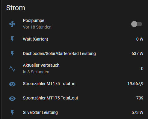

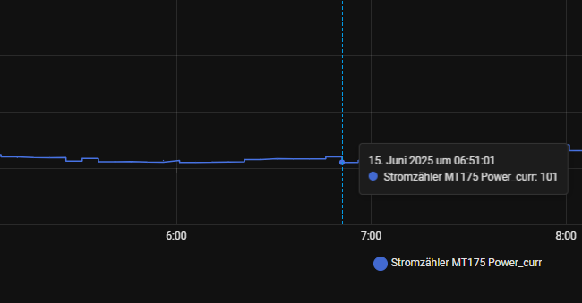

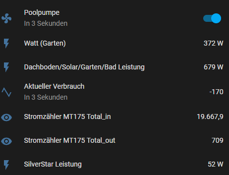

    Man sieht hier den Versuch schon deutlich, aber mein Lesesystem ist zu träge.
    Der emulierte Shelly ist ein Hichi-Lesekopf auf einem ESP32 mit Tasmota.
    Der ist in HA eingebunden und dort ist ein Addon, welches diese Daten passend für den Marstek formatiert.
    Aber HA zeigt(e) mir teilweise Werte vom Hichi an, die schon Minuten alt waren.
    Das kann ja nicht funktionieren. Bei meiner Poolpumpe war das kein Problem (eher eine Art Hysterese), hier ist es aber Voraussetzung.
    Da der Hichi per MQTT in HA eingebunden ist, muss das schneller gehen.

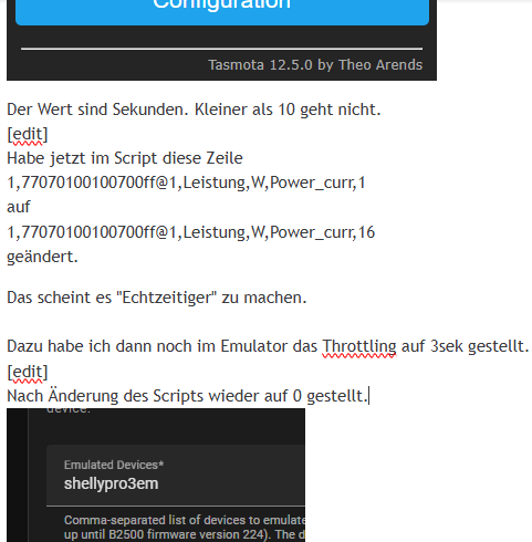

    Eingestellt wird das Intervall aber nicht in HA oder im MQTT Broker, sondern in Tasmota.
    Unter Config/Config Logger/ gibt es den Punkt "Telemetry period"
    Der Wert sind Sekunden. Kleiner als 10 geht nicht.
    [edit]
    Habe jetzt im Script diese Zeile
    1,77070100100700ff@1,Leistung,W,Power_curr,1
    auf
    1,77070100100700ff@1,Leistung,W,Power_curr,16
    geändert.
    Das scheint es "Echtzeitiger" zu machen.
    Dazu habe ich dann noch im Emulator das Throttling auf 3sek gestellt.
    [edit]
    Nach Änderung des Scripts wieder auf 0 gestellt.
    Damit spiele ich noch ein wenig herum.
    Zumindest sehe ich jetzt in HA, dass das System bemüht ist, das 0Watt Ziel zu erreichen.

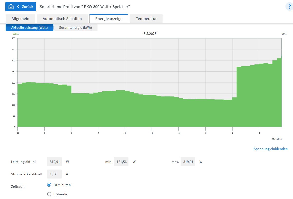

    Dazu habe ich den Marstek an einen AVM-Steckdose angeschlossen und kann den Stromwert dort lesen.
    (Leider zeigt der nur "ist Wert" an. Also egal ob IN oder OUT, der Wert bleibt positiv.)
    Und der Live-Wert im WebIF von Tasmota ist identisch mit dem in HA.

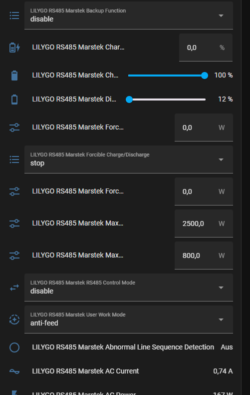

    Es gibt am Speicher auch eine RS485-Buchse. Und auch dazu schon Projekte, um diese Auszulesen und in HA zu verwenden.
    Kein Hexenwerk, nicht teuer - werde ich machen, wenn der Akku erst mal rund läuft.
    Das Anschlusskabel ist sogar im Lieferumfang. Der lillygo kostet keine 20€.

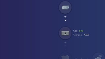

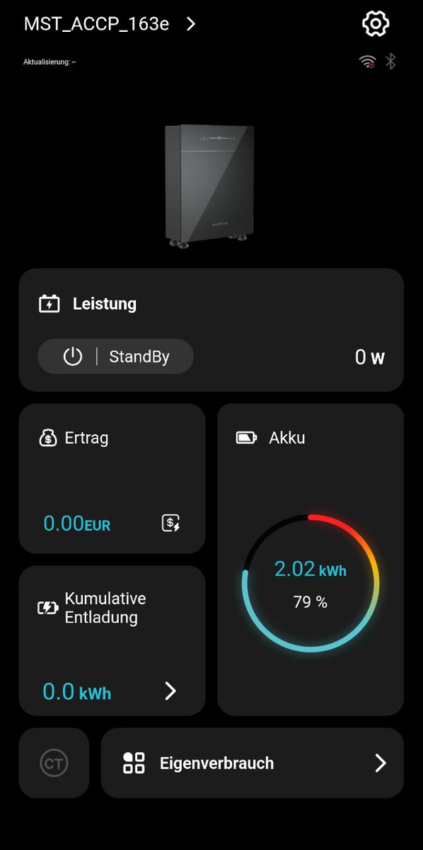

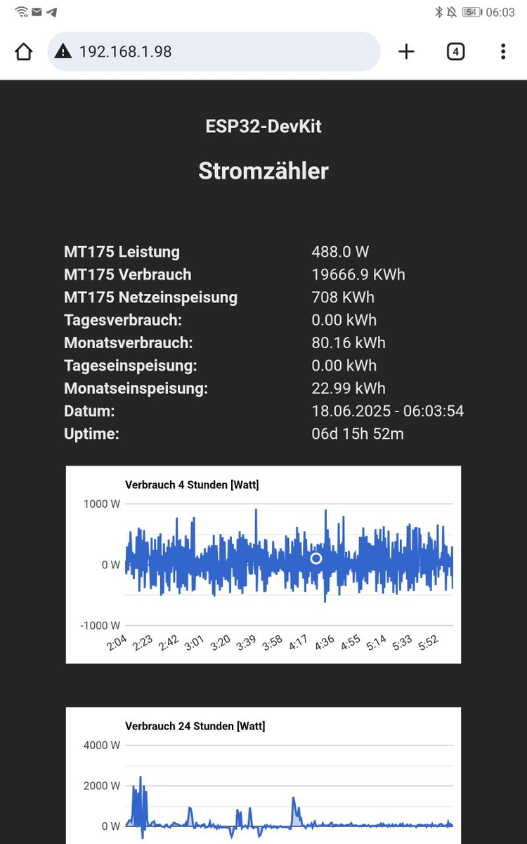

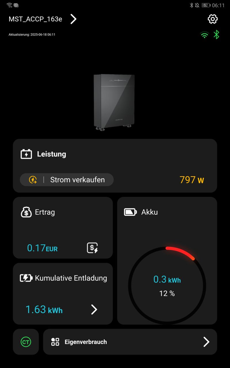

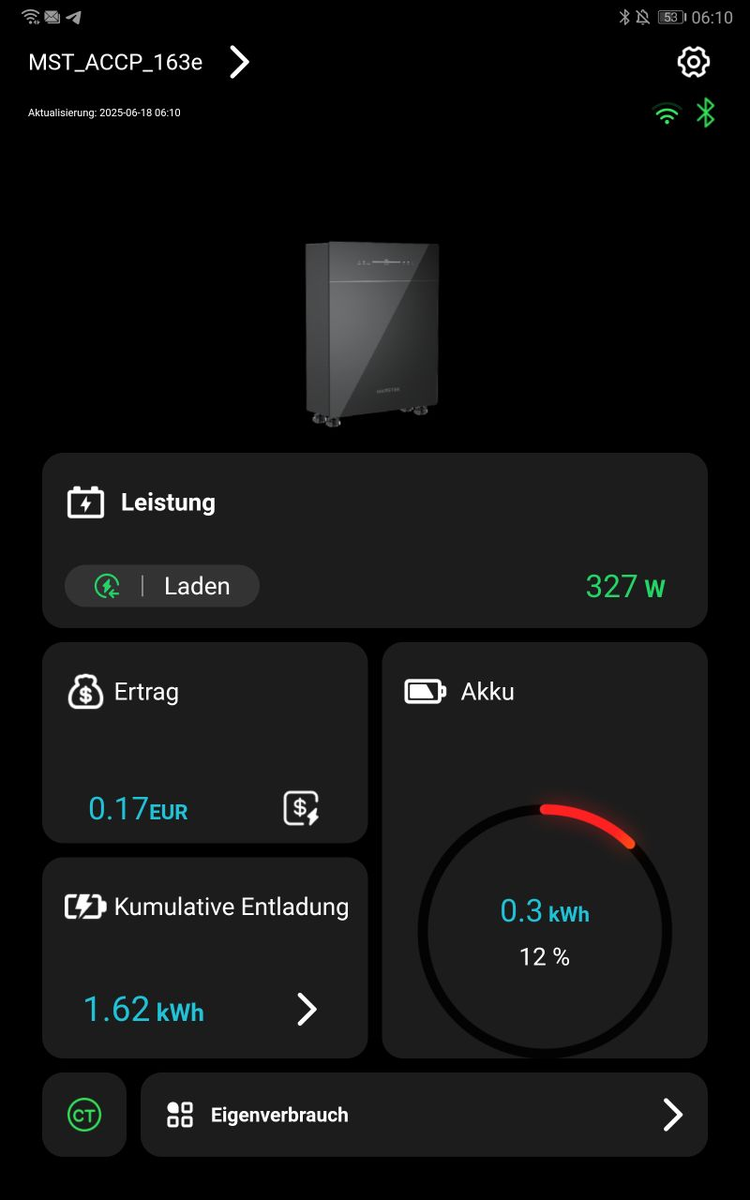

  • So richtig "rund" ist das noch nicht.
    Heute Morgen Status vom Akku:
    Verdächtig ist lediglich oben das "Laden". Denn so früh ist nix mit Überschuss.
    Da das System nur den Hichi als Referenz hat, wird da wohl etwas unsauber kalkuliert.

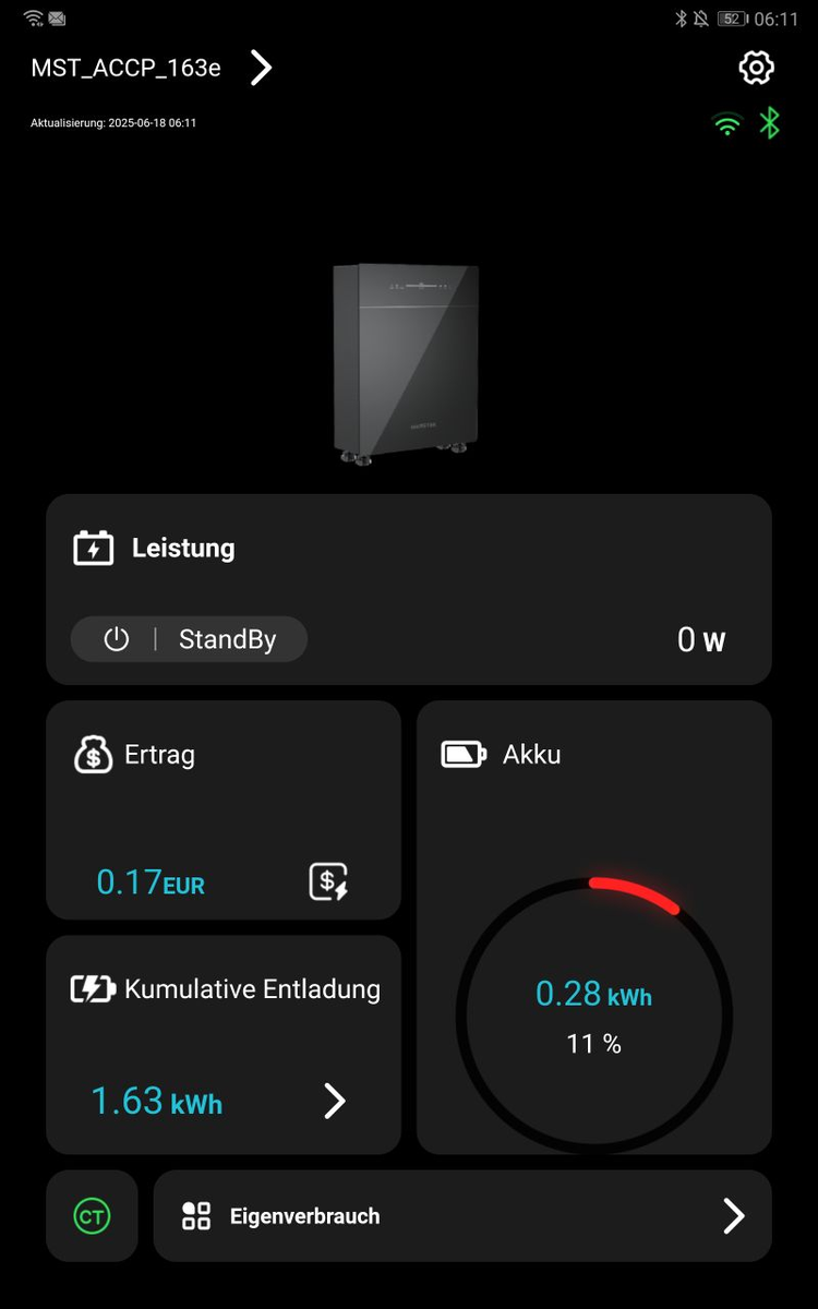

    Schaue ich mir die Nacht im Verlauf an:
    Es dürfte eigentlich gar nicht über 0 gehen, aber es oszilliert drüber/drunter.
    Die Grafik zeigt mir: es hat nichts gebracht. Laden/Entladen hebt sich auf. Ohne Akku wäre es also genauso.
    Realistisch haben wir Nachts einen Verbrauch von Konstant unter 150.
    Auch hier gut zu sehen: konstanter Verbrauch. Trotz Akku.
    Ein weiterer Blick in die App und parallel auf den Stromzähler zeigt dann an:
    (verkaufen bedeutet: ins Netz laden).
    Es scheint so, als ob der Akku übers Ziel schießt, weil es durch die eigene Einspeisung weit über 0 kommt und den Wert dann als Überschuss wertet, dann wieder runter ... usw.
    Auf der anderen Seite entspricht die Entladung in etwa dem erwarteten Verbrauch über Nacht.
    Heute Abend mache ich mir eine Notiz vom Zählerstand. Dann wird real Verglichen.
    Hin und wieder paßt es auch perfekt.

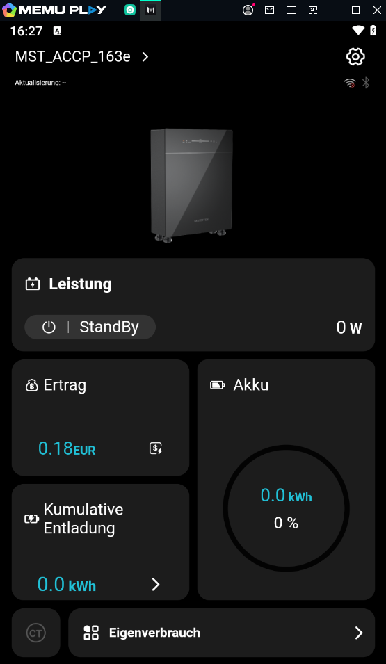

    Ich kann das nur am Tablet und nur zu Hause prüfen. Am Smartphone zeigt mir die App "offline" an.
    Auch per VPN.
    Ich probiere es gleich mal mit einem Android-Emulator am PC zu Hause.
    Mit Emulator am PC leider das gleiche "offline" Bild:

  • [edit] im ersten Beitrag zum Speicher.

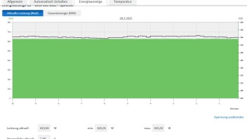

    So weit ich das per Fernüberwachung in HA sehen kann, scheint das Auf-Und-Ab jetzt weg.
    Schwankung in einem Bereich von rund 100W. Also -50/+50. Absolut in Ordnung.
    Den Werten nach gehe ich gerade von "Aufladung" aus.
    Sonst wäre um diese Uhrzeit auch schon die Poolpumpe angesprungen (was ich gleich manuell mache).
    "Silverstar" ist der AVM Stecker vor dem Akku. Der kann nur "positiv" anzeigen - egal welche Richtung der Strom hat.
    [edit]
    Poolpumpe mit konstanter Last AN:
    Scheint zu machen, was es soll. Meine Laune wird besser :)

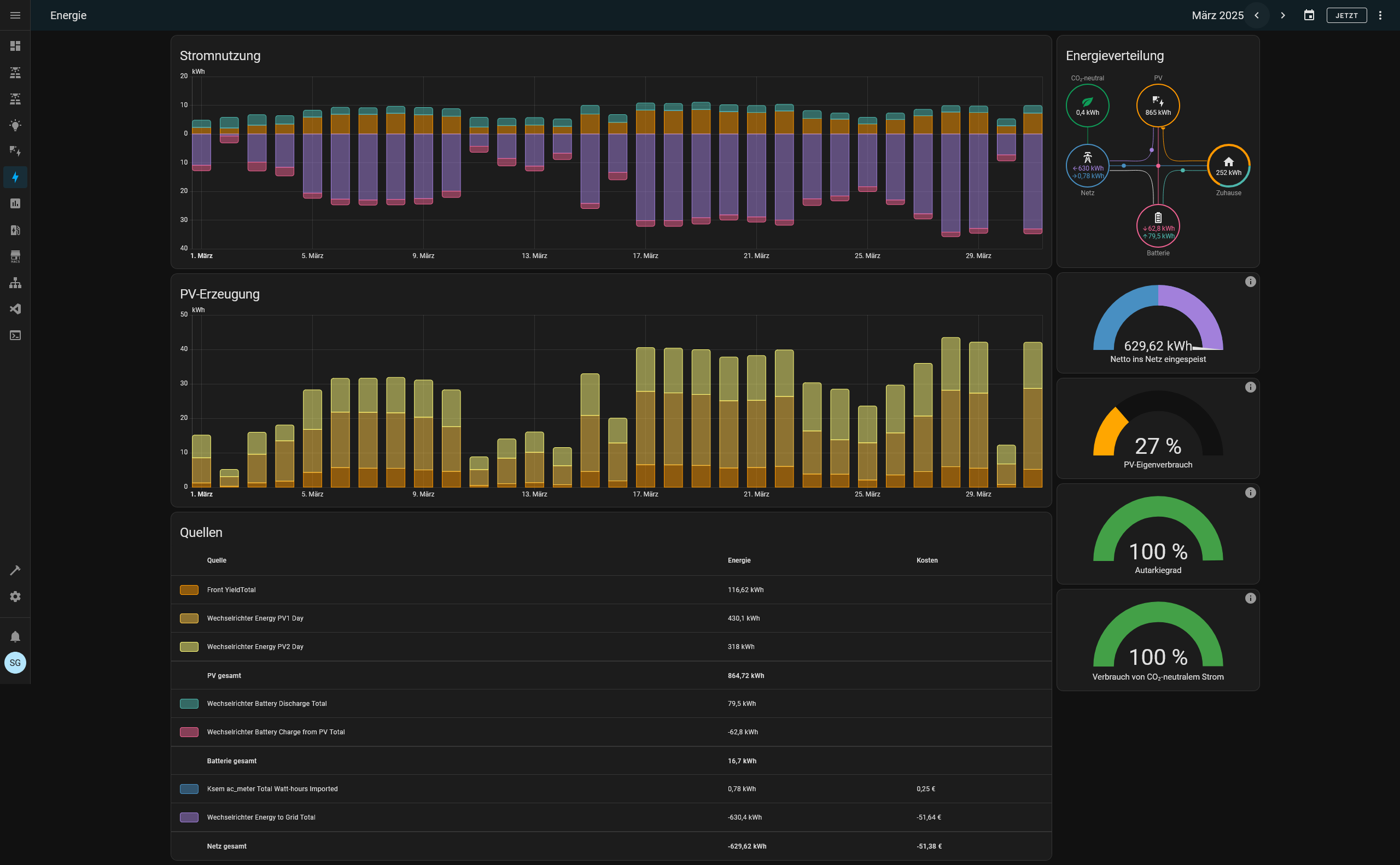

    Das denke ich nicht.
    Ich habe in diesem Jahr mit 1600Watt Paneele und 3,2kwh Speicher bisher 282€ "erspart". Ich komme also in diesem Jahr auf etwa 600€ ,was bedeutet das sich in spätestens 3 Jahren meine Investition amortisiert.
    Gehe ich von 10 Jahren Laufzeit aus, werde ich 4200€ weniger zahlen. Mit den zu erwartenden Strompreiserhöhungen wird es aller voraussicht nach noch mehr werden.
