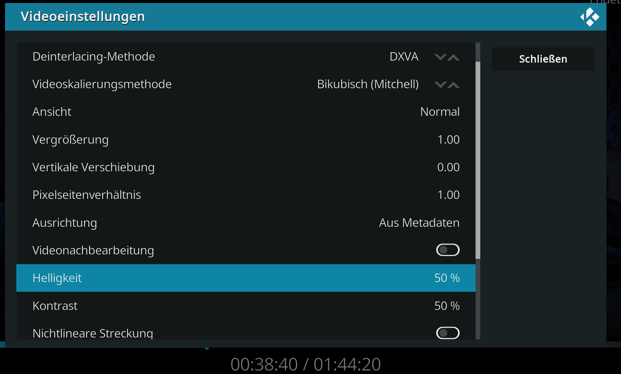

    ich habe Kodi auf einer MiBox4 installiert und spiele Medien über einen günstigen Beamer ab. Der Beamer hat gar keine Möglichkeiten etwas am Bild von der Videowiedergabe einzustellen.
    In dunklen Szenen fehlt mir daher manchmal Kontrast.
    Ich hab gegooglet, ob man über Kodi irgendwie die Möglichkeit hat, was am Bild zu ändern. Habe da aber nur sehr alte Beiträge zu gefunden, die sagten, dass man das während der Wiedergabe über das Videomenü machen könne. Bei mir gibt es in dem Menü aber die Punkte Helligkeit oder Kontrast überhaupt nicht. Auch im Systemmenü bin ich nicht fündig geworden.

    So, ich habe mal nachgeschaut. Bei mir gibt es die Einträge Videonachbearbeitung/Helligkeit/Kontrast nur bei den Videos, die mit mind. 10bit Farbcodiereung encoded sind. Bei allen 8-Bit Videos gibt es die Optionen nicht.
    Bei Videos mit HDR sollte es die Einträge auch geben, da diese auch mit mind. 10-bit encoded werden.

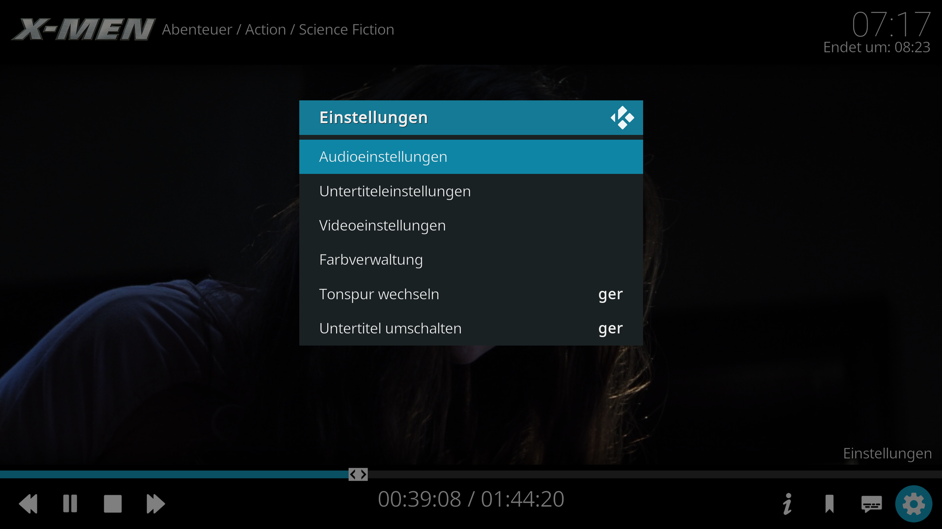

  • Also ich hab KODi jetzt nochmal auf einem Windows Rechner installiert.
    Da kann ich bei den gleichen Filmen bzw Serien die Helligkeit einstellen.
    Es liegt wohl anscheinend wirklich an dem Gerät auf dem das läuft.
    Schade...
  • Klar. Android kann es auch, aber nicht in Hardware. Ich vemute mal, dass dein WindowsPC etwas mehr Dampf hat als zb eine Shield.
    Wenn du die HW-Beschleunigung deaktivierst, hast du das Setting vermutlich wieder.
    So war es auf der Shield - ich habe aber schon zig Kodi-Versionen nicht mehr danach geschaut.
