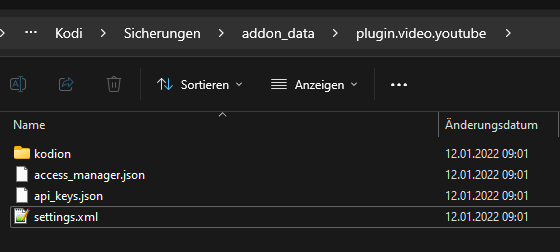

  • So bin gerade dabei die YT App wieder in gang zu bringen, stehe jetzt vor dem Problem, das ich keinen unterstrich auf dem Pi machen kann. Gibt es dafür eine Lösung?
    Habe jetzt die Tasta umstellen können jedoch ohne Erfolg was den unterstrich angeht.
    Bin jetzt über diese Anleitung gegangen.
