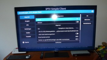

  • Hallo liebe Kodi Freunde,
    ich bin neu hier und habe eine Problem mit Kodi.Nachdem meine SAT Anlage den Geist aufgegeben hat,wollte ich mal meinen alten Raspberry Pi 3 aktivieren und über Kodi Fernsehen schauen.Nachdem ich mir ein paar YouTube Videos zur Installation von Kodi angeschaut habe,habe ich gestern (15.09.24) Kodi installiert.Alles auf deutsch eingestellt.
    Dann mit dem Video von Kodi-Blog den IPTV Client installiert und versucht http://bit.ly/kn-kodi-tv und auch http://bit.ly/kkn-kodi einzuspielen.Doch wenn ich auf OK oben rechts klicke dann passiert gar nichts,normalerweise sollte doch ein Neustart erfolgen und alles laufen.

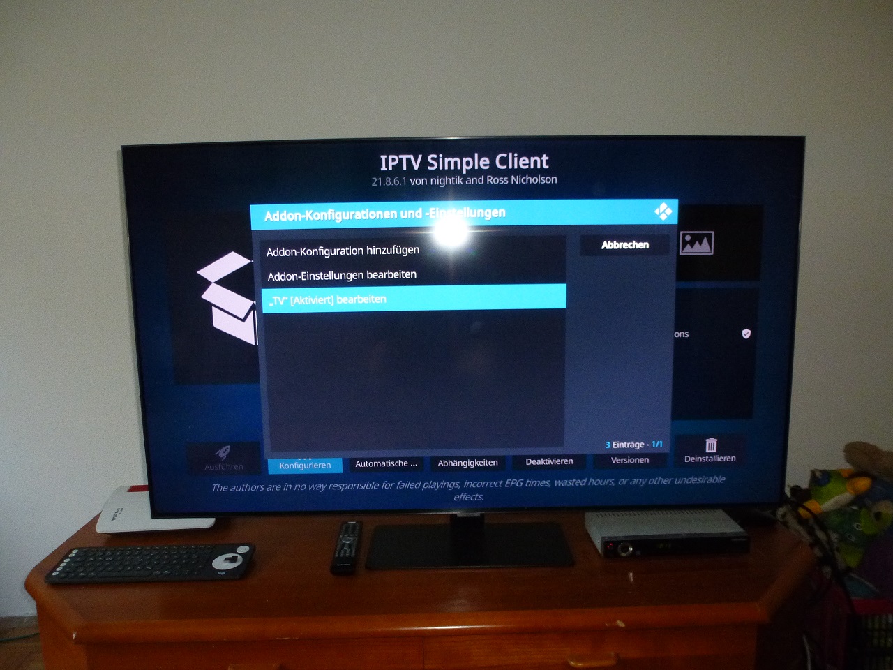

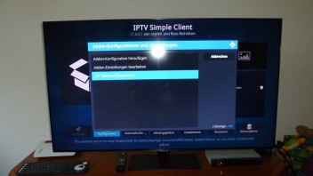

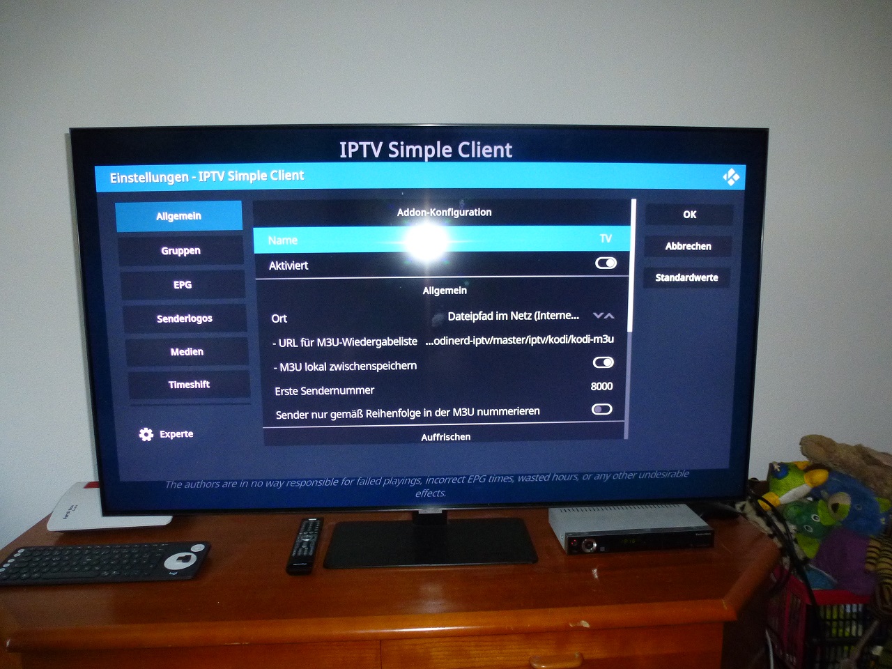

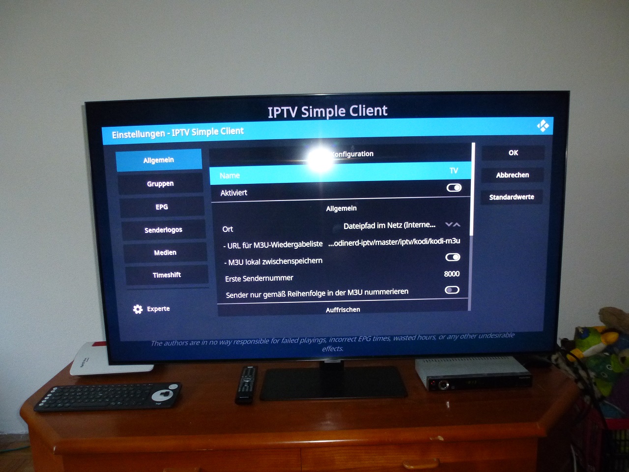

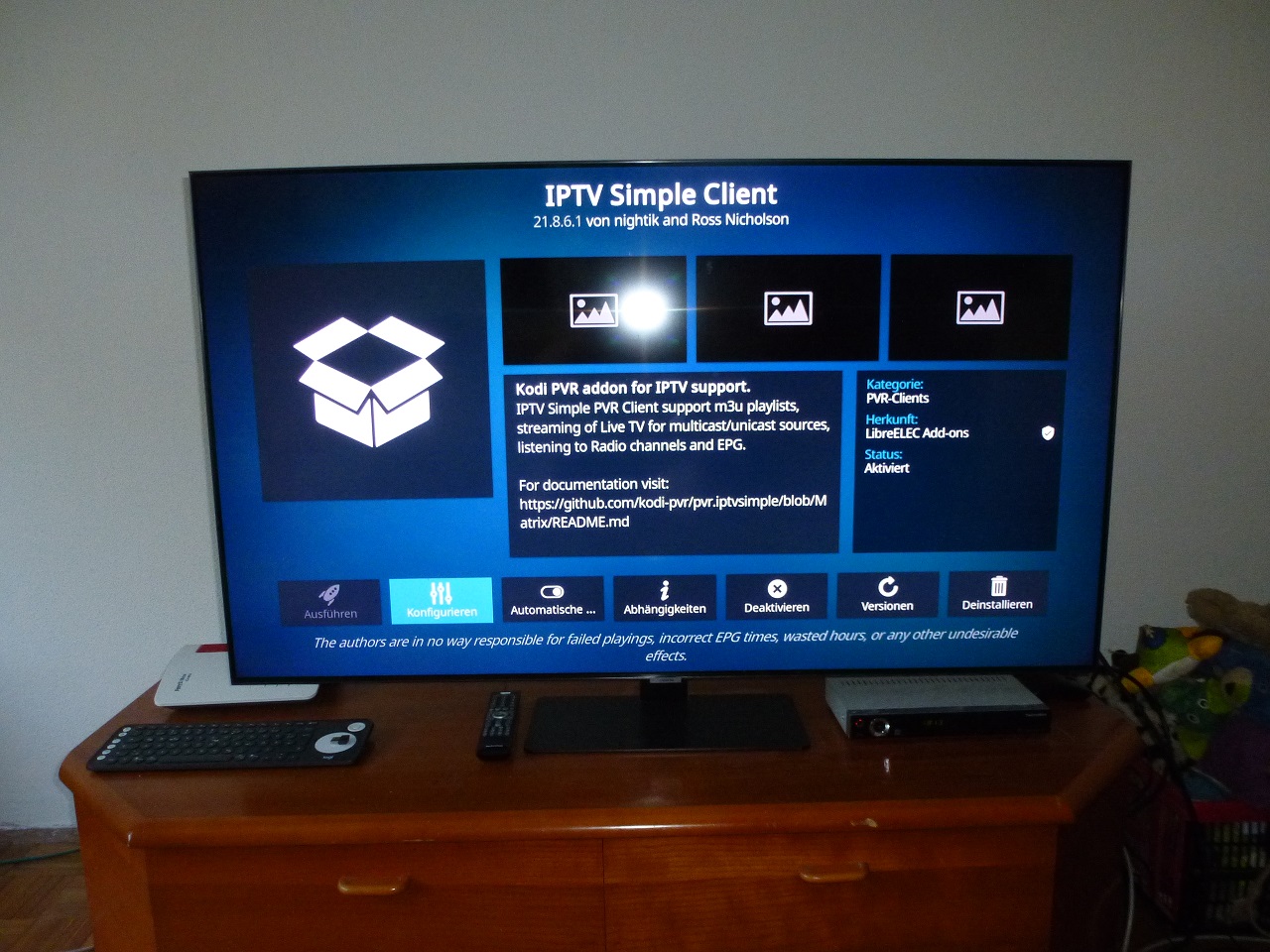

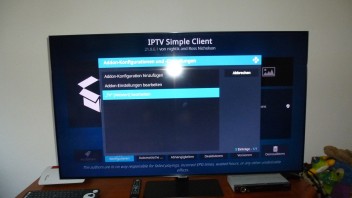

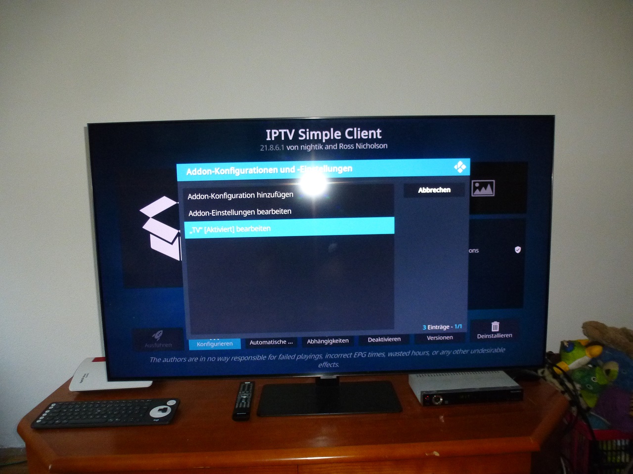

  • Ich nehme mal an, Du hast den IPTV Simple Client installiert. Im folgenden Screenshot siehst Du die notwendigen Einstellungen, als URL solltest Du die komplette und nicht die Tiny-URL eingeben: https://raw.githubusercontent.com/jnk22/kodinerd…odi/kodi_tv.m3u. Bei mir steht die erste Sendernummer auf 8000, da ich noch einen TVH-Client am laufen habe.

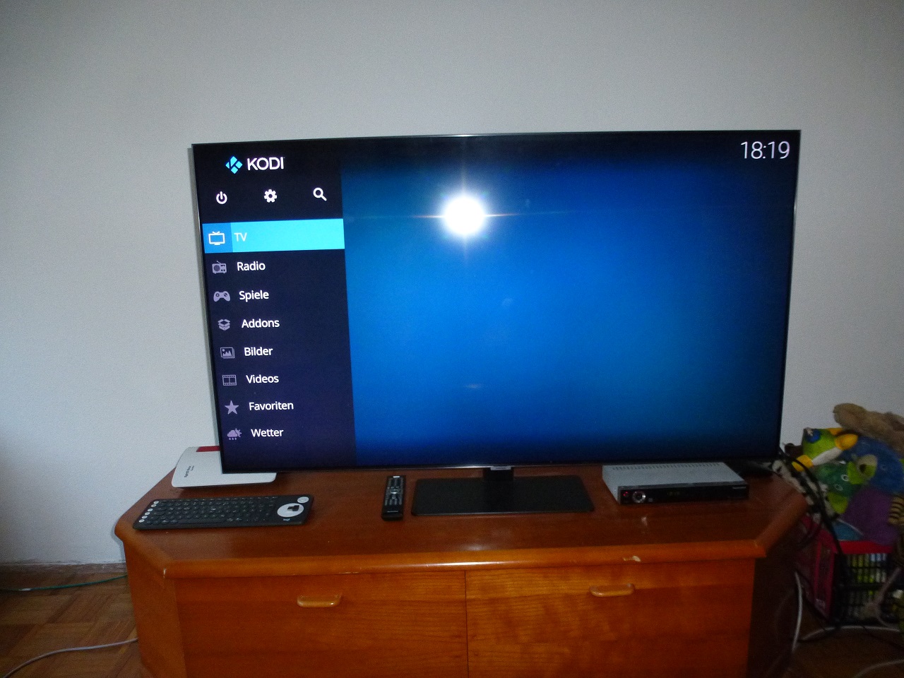

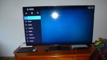

  • Die Widgets rechts im Hauptmenü sind noch alle leer, da Du noch keinen Kanal abgespielt hast. Es gibt also weder Aufnahmen, noch zuletzt gespielte Kanäle usw. Einfach mal den Eintrag "TV" links nicht nur auswählen, sondern auch anklicken.
