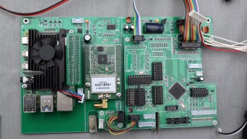

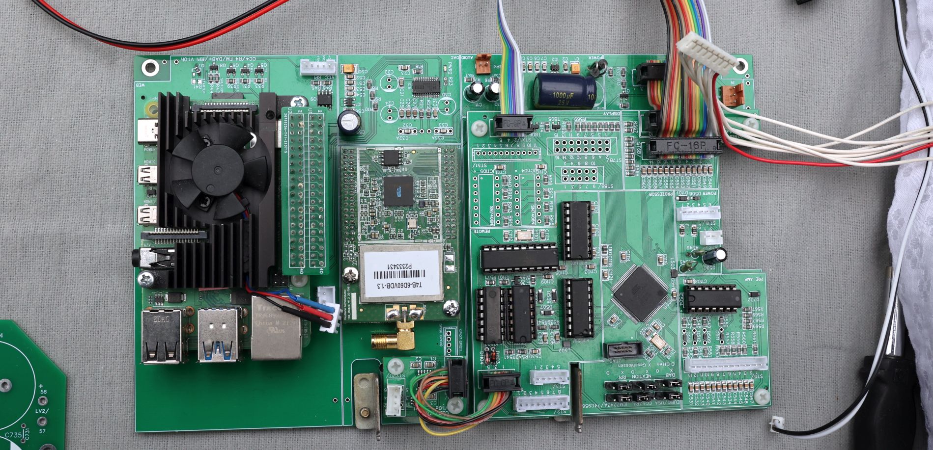

Ich möchte nochmal (wirklich abschließend) auf das Thema zurückkommen. 3 Umbauten habe ich erfolgreich durchgeführt, ein vierter steht in den Startlöchern. Durch das so genannte LAN-Backplane welches Anfangs nicht vorhanden war
ist W-LAN definitiv vom Tisch. Die Geräte sind nicht transportabel. Sie können mit angeschlossenen Remote Kabeln, CD Player, Kassettendecks (die Geräte sind halt fast 40 Jahre alt) und sogar Plattenspieler bedienen. Das besondere daran ist, das diese Funktionen ALLE mit einer Web basierten Fernbedienung bedient werden können. Dadurch wird nicht nur eine IR Fernbedienung überflüssig, sondern auch eine so genannte Multi Room Bedienung. In der Realität werden alle Funktionen mit IPhone oder IPad durchgeführt. (natürlich funktioniert das auch mit Android Geräten) Bevor jetzt "böse" Kommentare kommen: Ich weiß, ich hätte vor dam Foto Staub wischen können. Das ist mittlerweile auch geschehen, aber das Foto ist halt schon gemacht.
