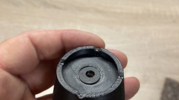

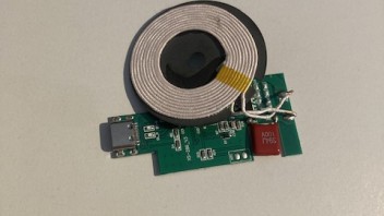

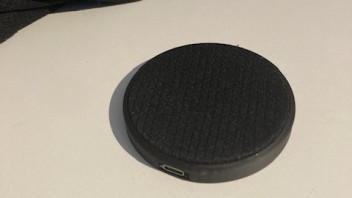

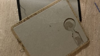

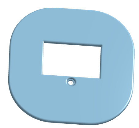

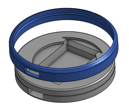

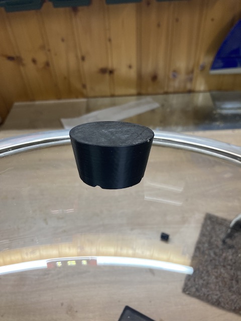

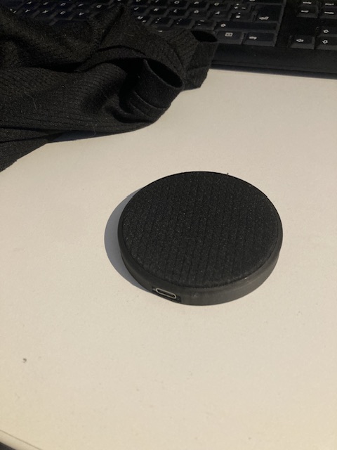

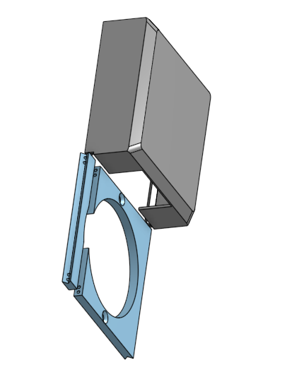

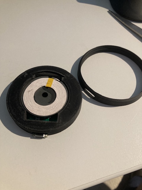

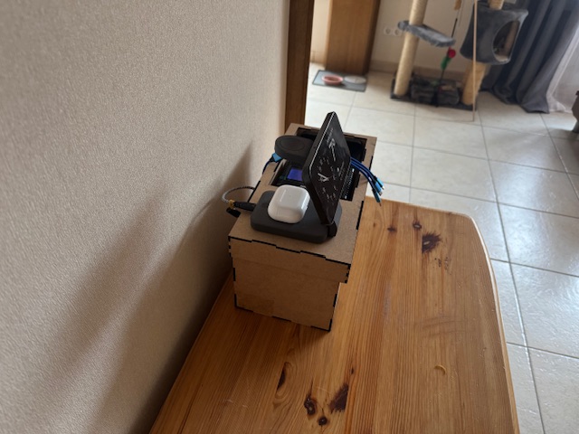

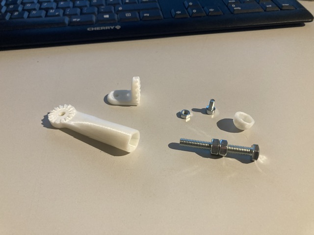

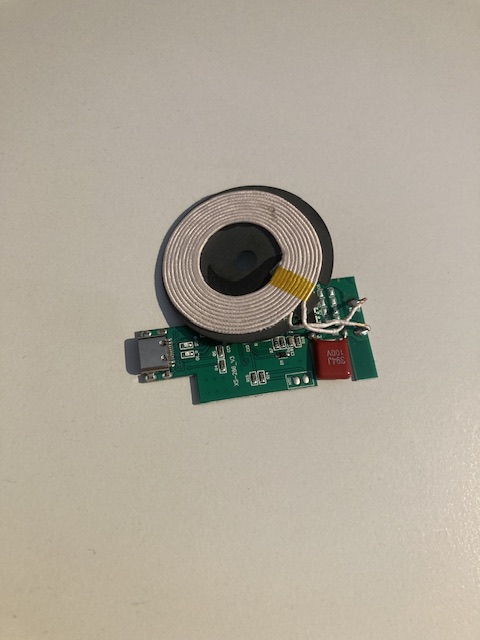

Ich habe ein wahnsinnig unpraktisches Mauspad geschenkt bekommen.
1. Wer braucht Mauspads?
2. Warum ist da ein qi Charger drin? Wie viel Sinn macht es, das Handy auf dieses eh kleine Mauspad zu legen?

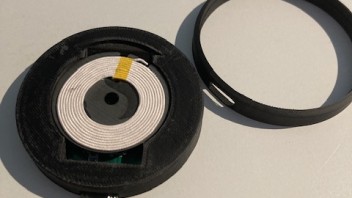

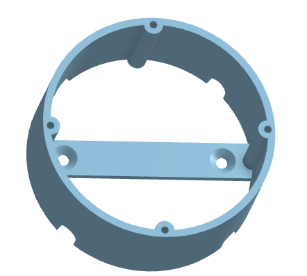

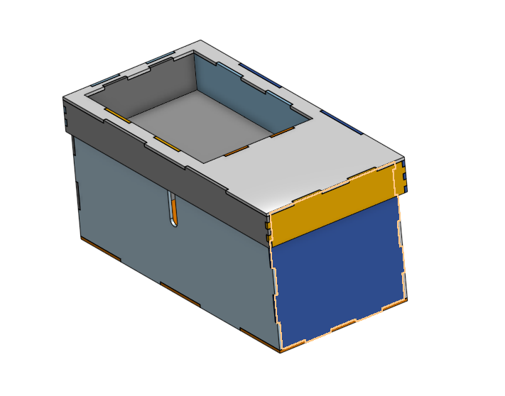

Also, aufgeschlitzt, Innenleben vermessen, Gehäuse entworfen und gedruckt, mit dem Stoff eines alten Sportunterhemds bezogen.
Das Prinzip ist, dass der äußere Ring mit dem Stoff über das Gehäuse gepresst wird. Dadurch wird der Stoff gespannt und bleibt an Ort und Stelle.
>> zu wenig Fotos gemacht

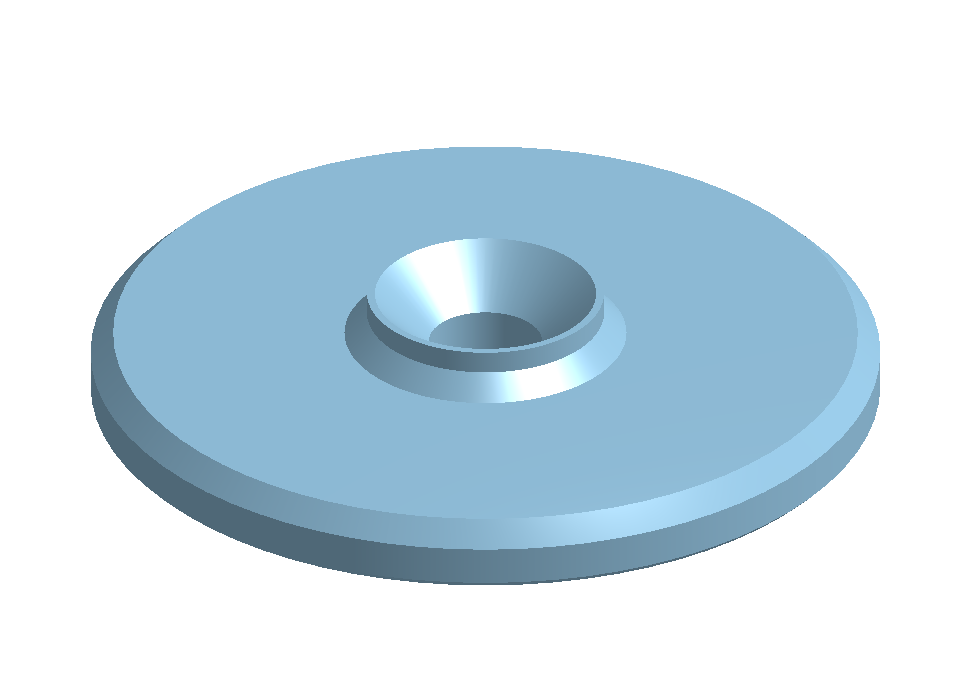

Hier eben Screenshots und der Onshape Link:
Und noch einer:

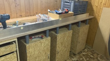

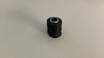

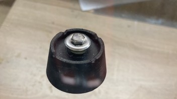

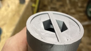

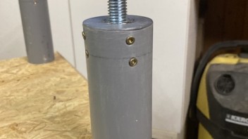

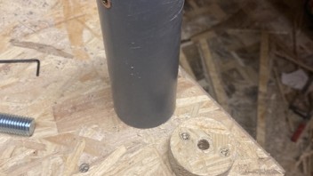

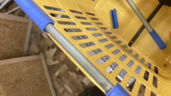

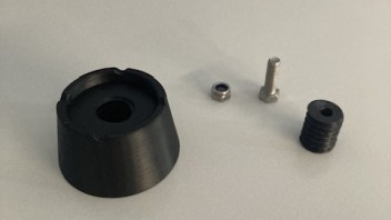

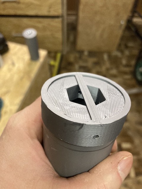

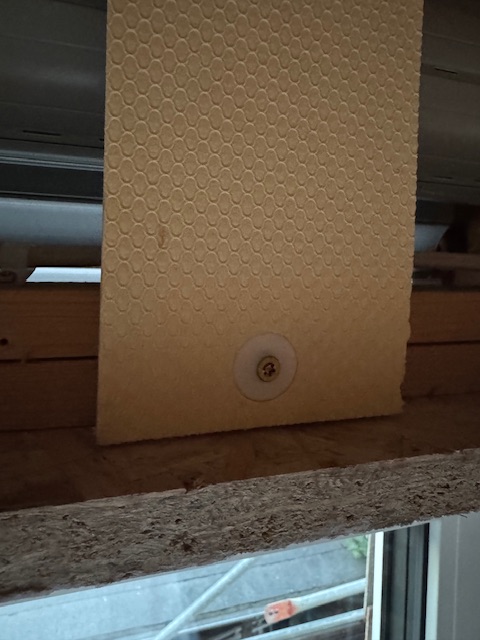

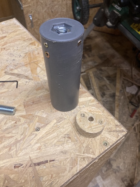

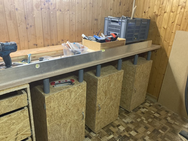

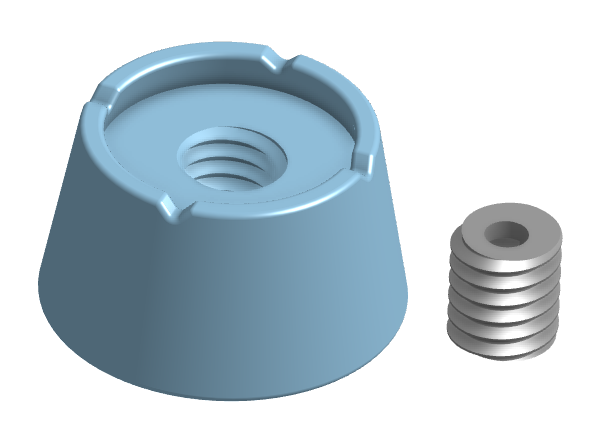

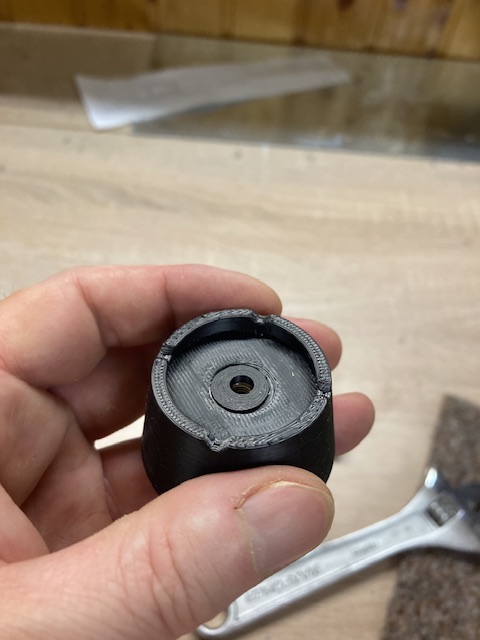

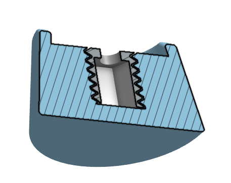

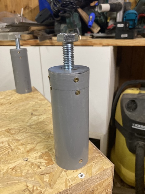

Wie bekomme ich die Werkbankplatte höher, verwende die bisherigen Schränke weiter, und kann per Feinjustierung die Auflage und Höhe ausgleichen?
Also so, wie bei z. B. einer Unterbauspülmaschine die per Schrauben genau unter die Arbeitsplatte gejuckelt wird?

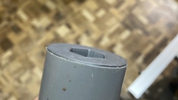

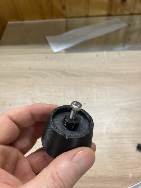

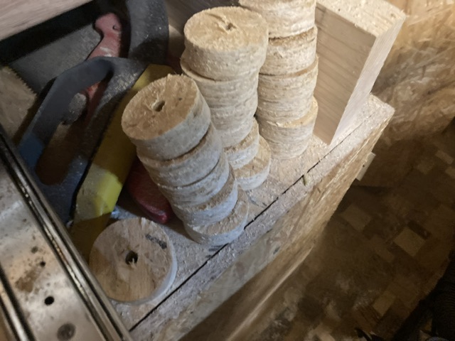

Irgendwie kam mir die Idee, so einfache graue HT 40 Rohre zu nehmen und die als Basis zu nehmen.
Bisschen OSB Reste, Baumarkt Spax, Fette M12 (unsicher) Maschinenschrauben nebst passenden Sicherungsmuttern.
Sieht dann so aus:
OSB Scheibe als Fundament auf die Schränke geschraubt
Rohr drüber und unten angeschraubt.
Weitere OSB Scheibe als Auflage für die Mutter und weitere Stabilisierung.

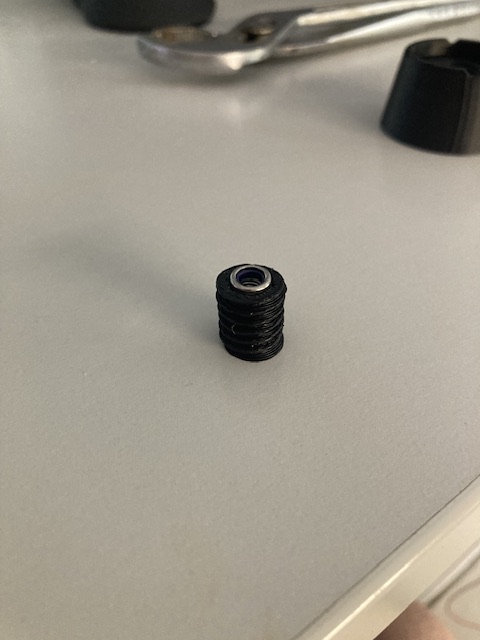

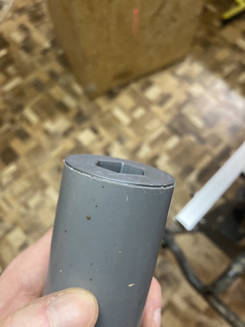

3D gedruckte Einlage für die Mutter.
Die zweite OSB Scheibe und die Einlage oben verschraubt.
Schraube rein und dann höhenverstellbar.
Jeder Unterschrank hat nun 4 Punkte zum exakten nivellieren.
Bonus: eine Bohrschablone mit der ich von außen durch das Rohr bohren kann und exakt die Aufnahmen in der gedruckten Einlage treffe.
Onshape:
Fotos im Anhang
Sind die dann auch hinten? Oder hast du hinten eine Auflage für die Platte an der Wand?
(dein Thema ist jetzt als Motivationsbooster oben angepinnt)

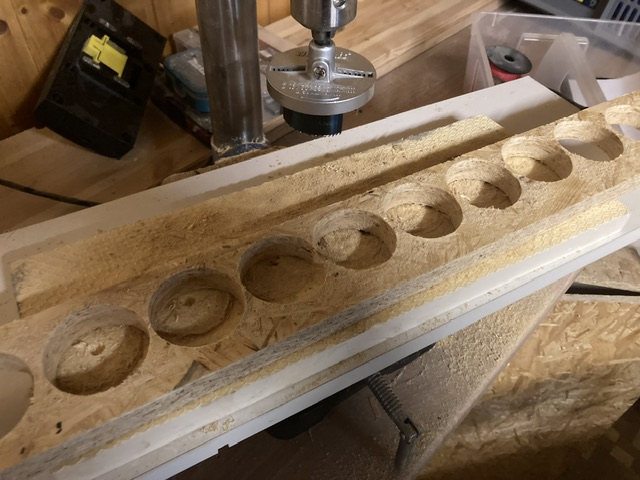

die idee, mit dem topfbohrer "füllungen" zu basteln, ist schon mal böse kopiert von mir. kann ma sicher mal wo brauchen!
Sind alle 4 Ecken der Unterschränke, damit alle Unebenheiten ausgeglichen werden können.

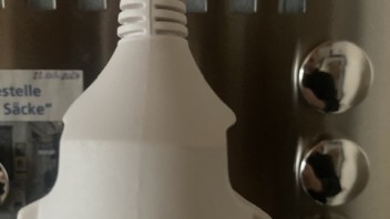

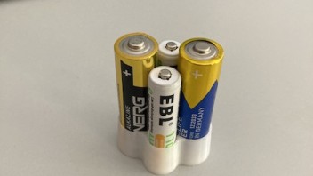

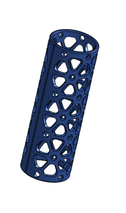

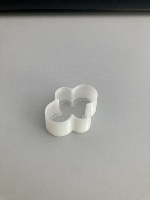

Ersatzbatterien sauber und mit minimalem Platzverbrauch auf dem Schreibtisch immer griffbereit haben?
Da fliegt nix rum, da rollt nix weg, da kippt auch nix um.
2 Gramm Gewicht, sehr schnell gedruckt.

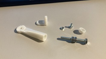

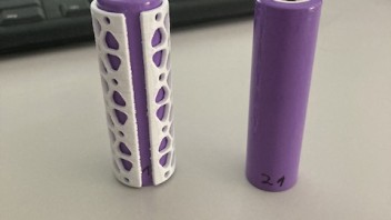

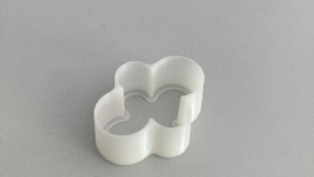

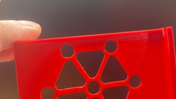

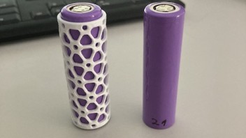

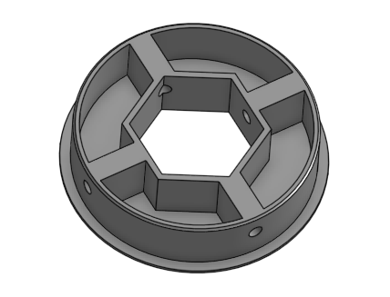

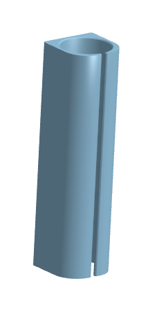

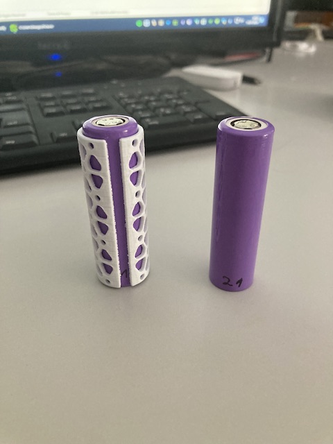

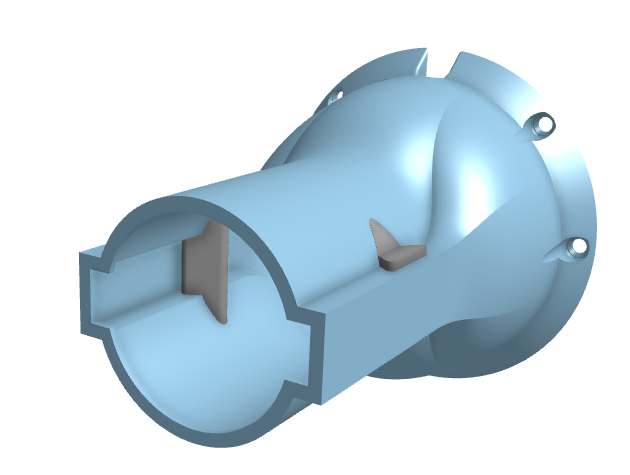

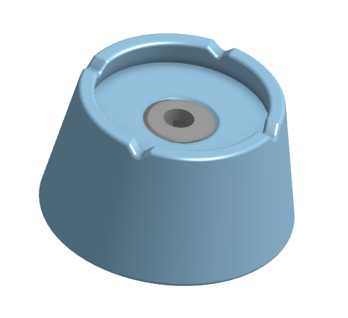

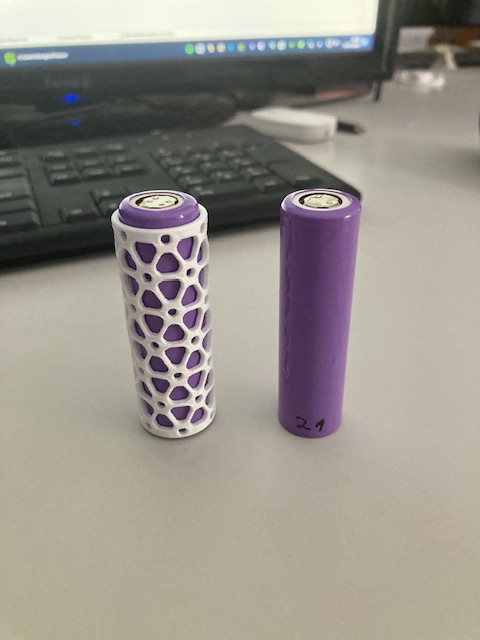

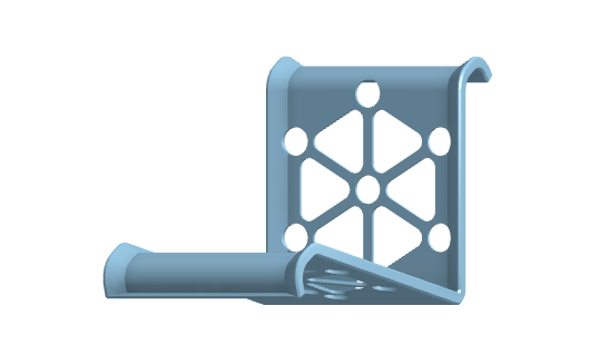

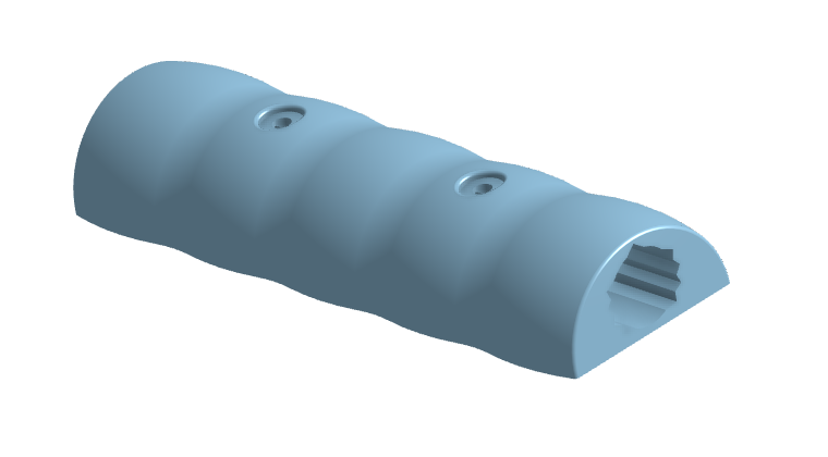

So, ich habe mir eine Kombi-Powerbank gekauft, die auch Akkus laden kann.
https://www.amazon.de/dp/B082FJNYNS?tag=kodinerds04-21 [Anzeige] <<< gern in einen Affiliate Link umwandeln, ich hab da kein Plan wie das geht.
Die funktioniert gut und meine 18650er Li-Ion Akkus aus der Dampfer-Zeit und die ich aus Notebook Akkus gerettet habe, kann ich hier abwechselnd einsetzen.
Dazu sei gesagt, ich fahre nächste Woche zum Parookaville und da werde ich einiges an Akkuladung brauchen, so nehme ich meine 20 18650er Zellen mit uns wechsele die im Gerät durch.

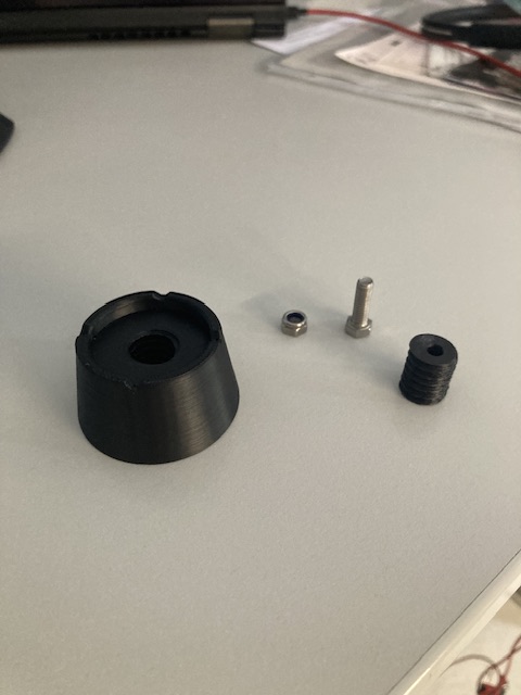

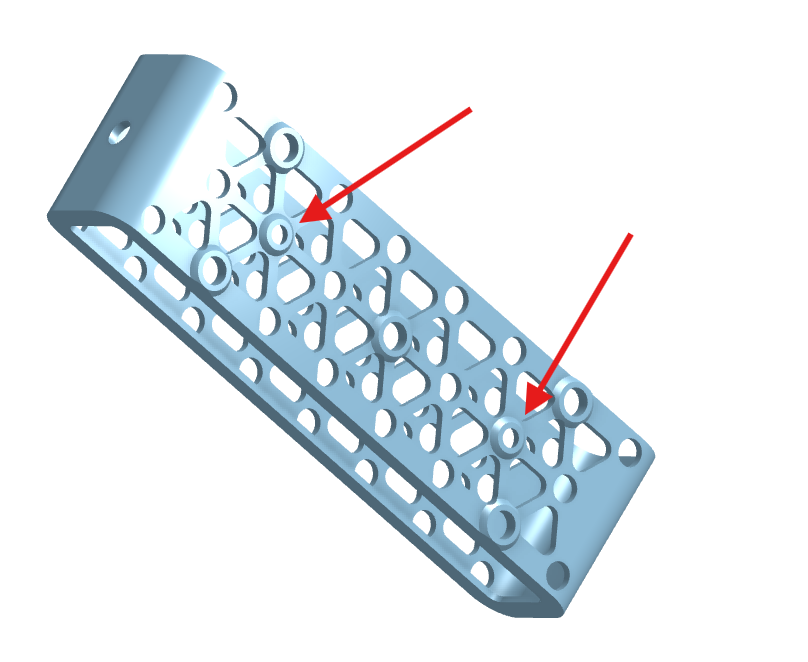

Gut, weil aber die Powerbank von 18650er bis 21700er ausgelegt ist, zwar mit cleveren Details, klappern die 18650er schon bisschen darin herum.
Natürlich gibt es 1000 Adapter, aber ich wollte halt mal wieder meinen eigenen haben und habe gleichzeitig was bei OnShape gelernt.
Weil es so gut lief, habe ich das gleich mit Variablen gemacht, dann kann mal beliebige (sinnvolle) Adapterformen herstellen.

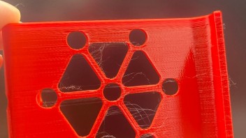

Schmankerl: Um Material zu sparen, ist die Hülle aus Isogrids gebaut https://de.wikipedia.org/wiki/Isogitter
Und Löcher machen einen Druck oft stabiler, da so mehr massive Außenwände entstehen.
Schicke Lösung.
