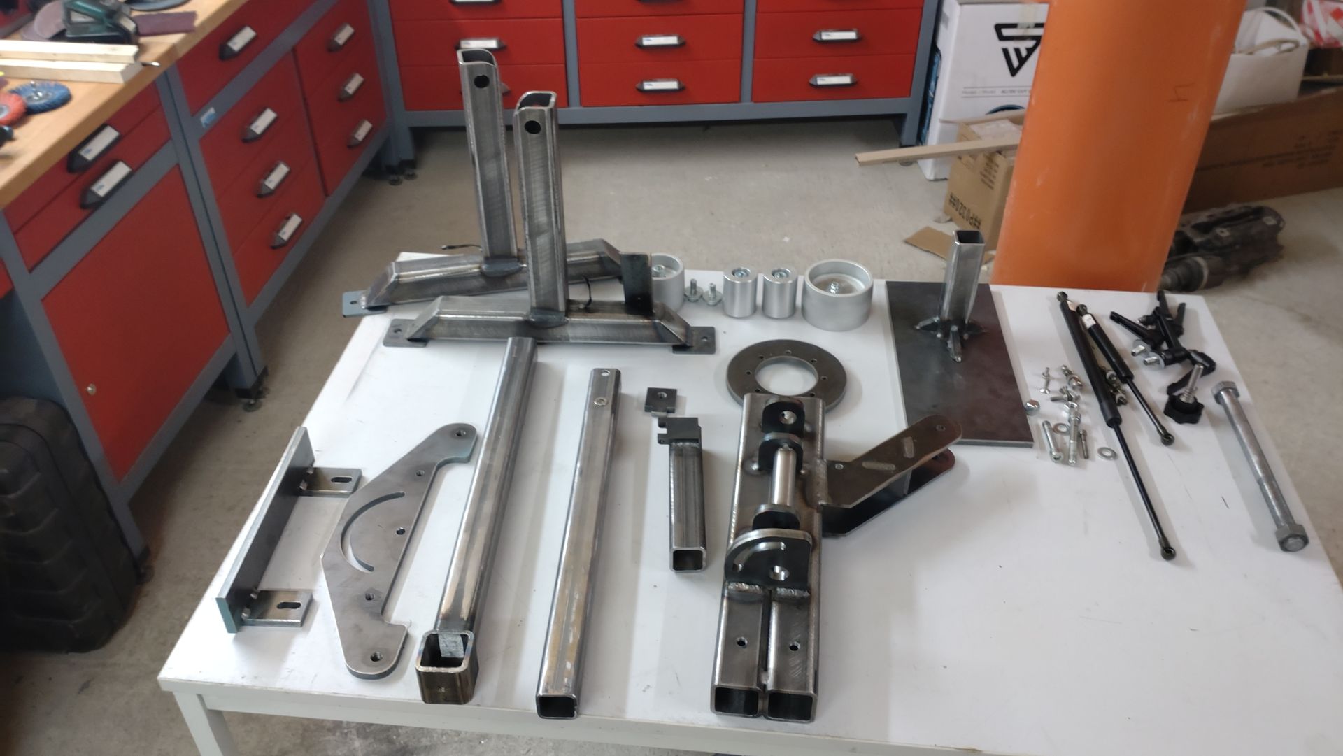

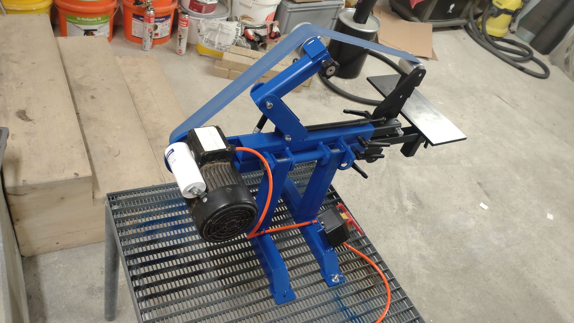

Meine Projekte (vorher: Bandschleifmaschine & Niro-Schacht)

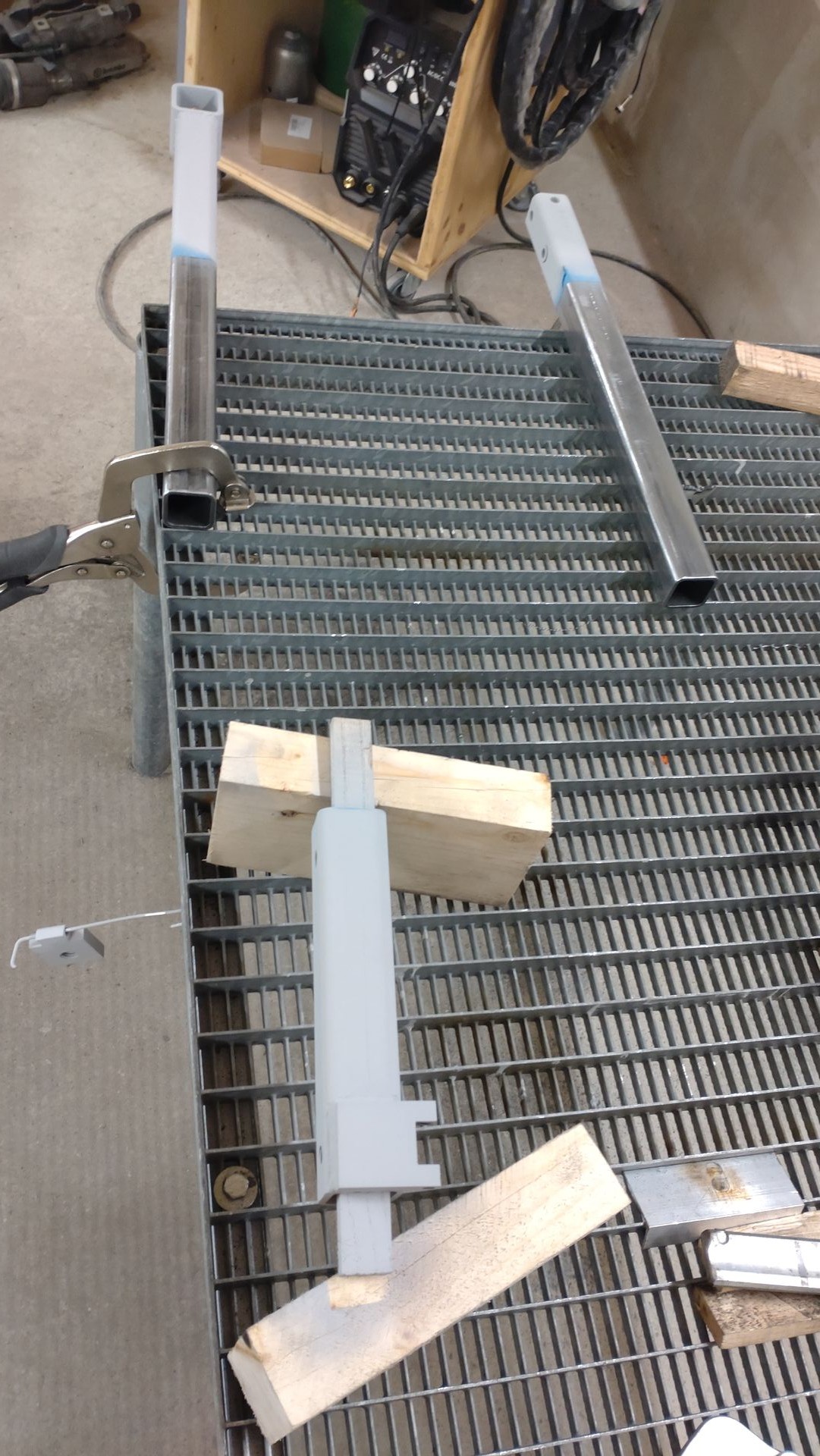

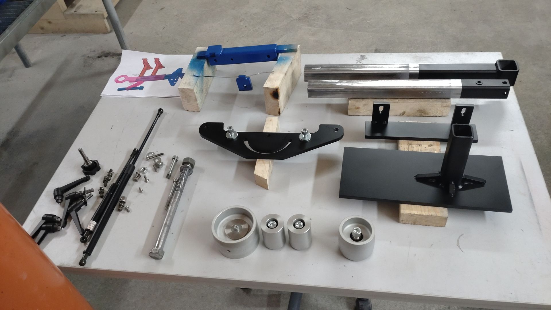

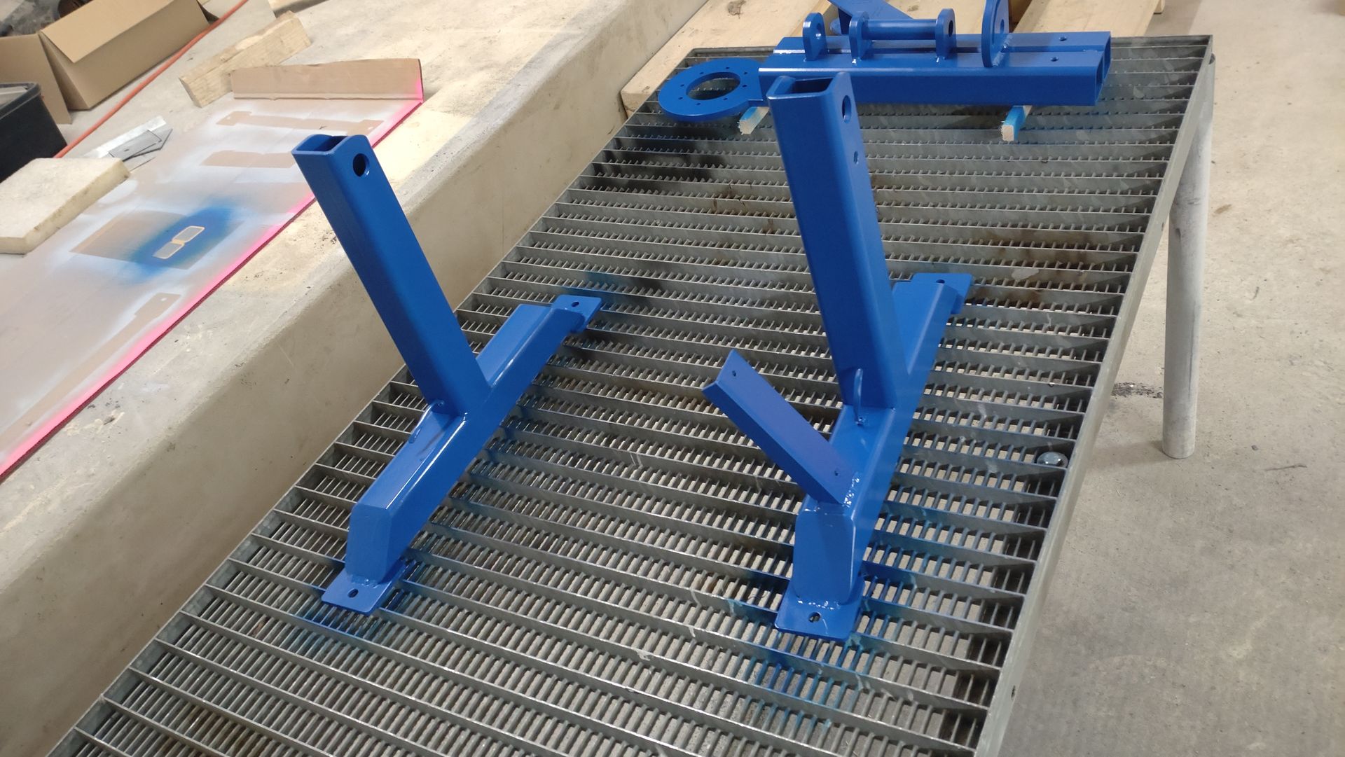

Ein paar recht komplexe Teile dabei. Da drücke ich dir die Daumen, dass die alle passen
Auf jeden Fall ein Projekt, bei dem mich der Weg am meisten interessiert. Was es am Ende wird, ist da schon fast egal (so lange es dem Bastler Spaß macht)

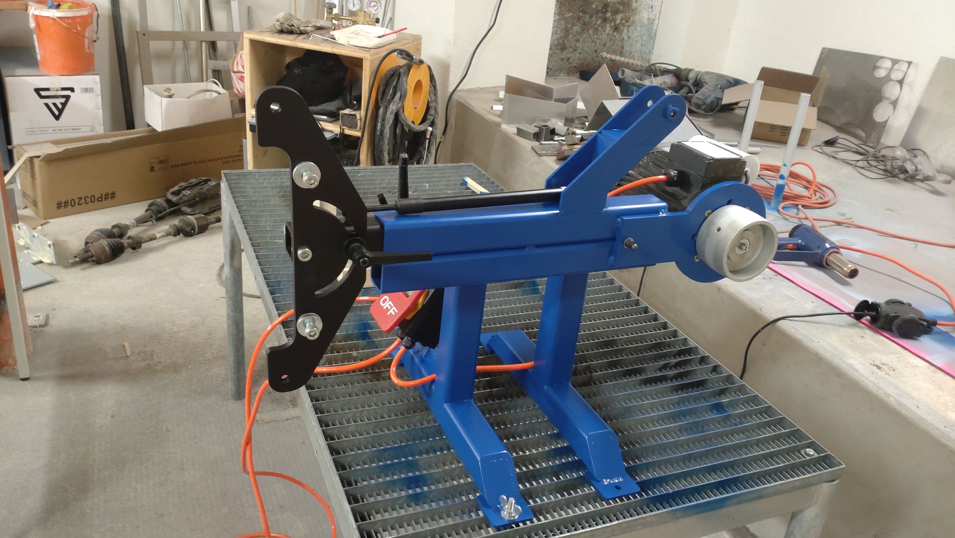

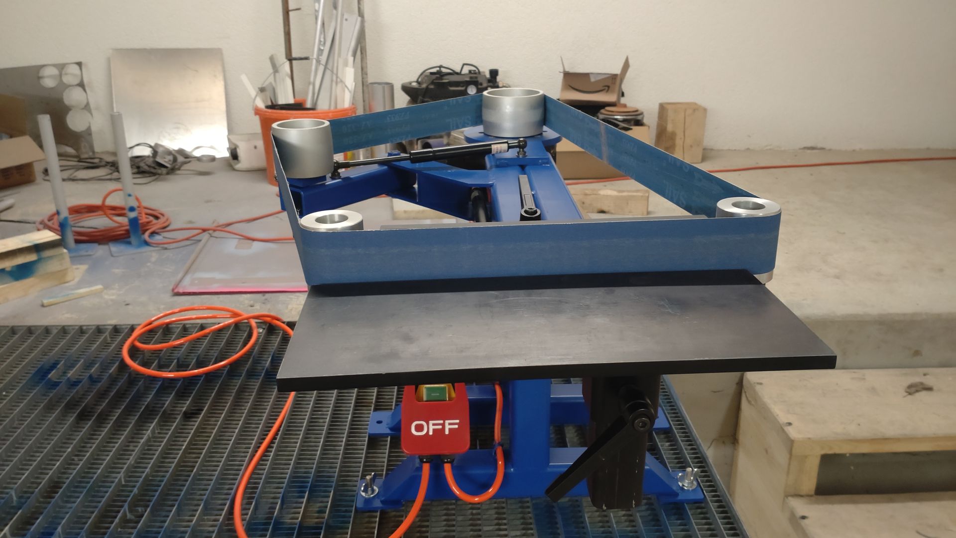

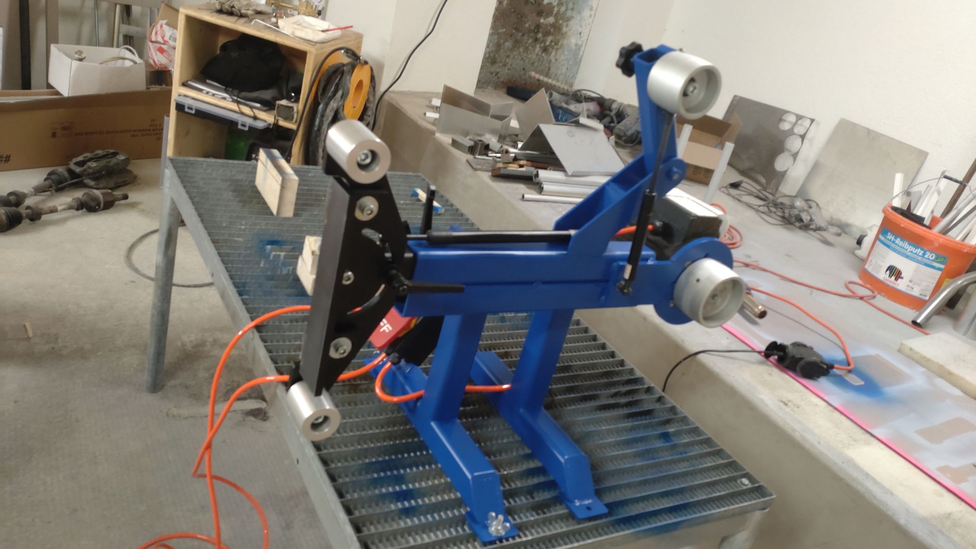

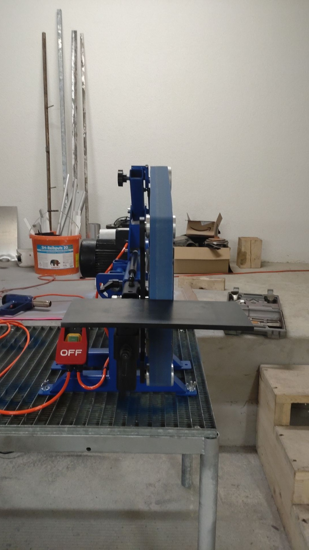

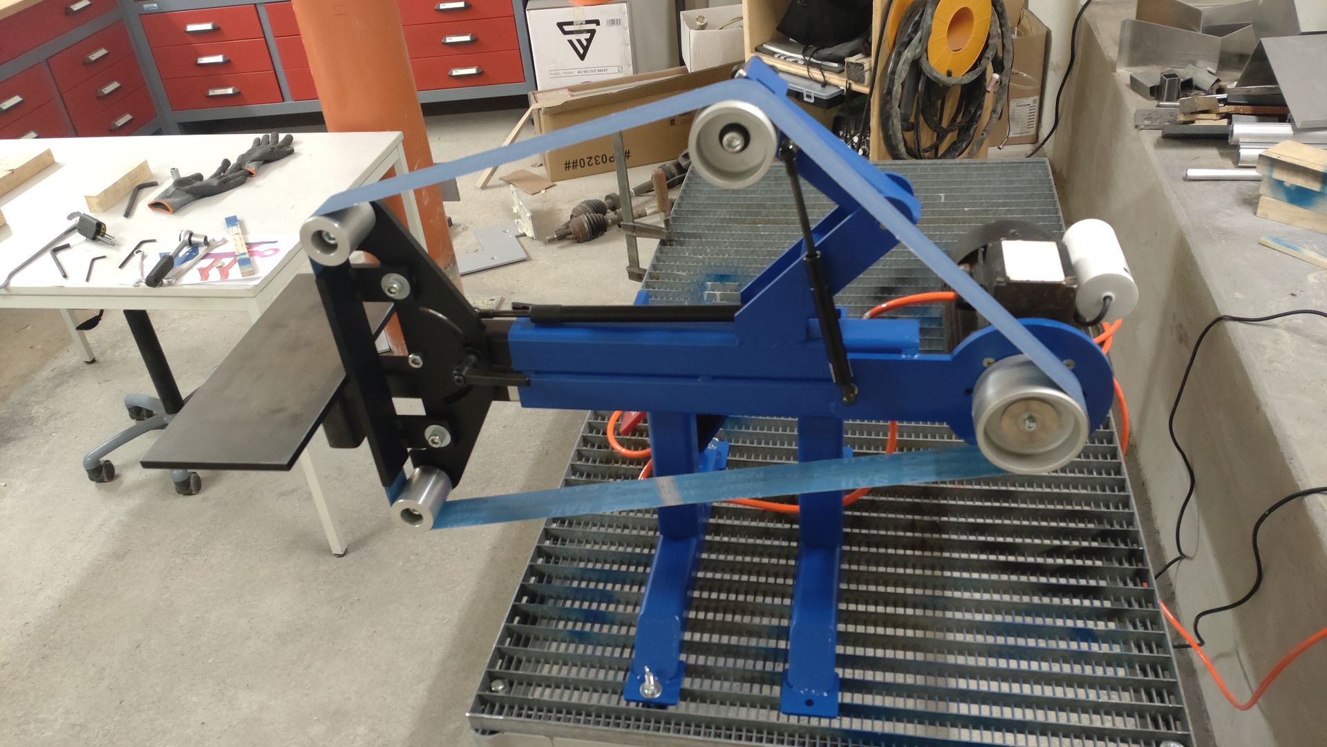

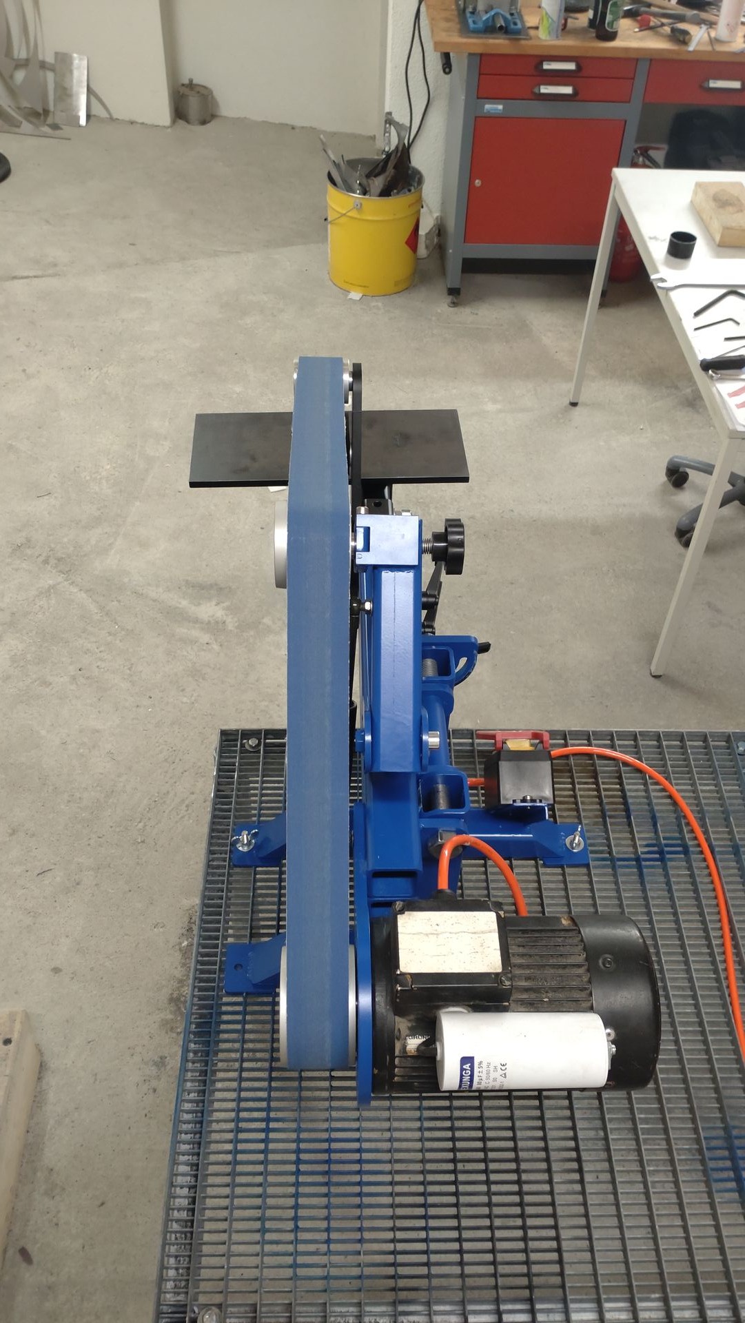

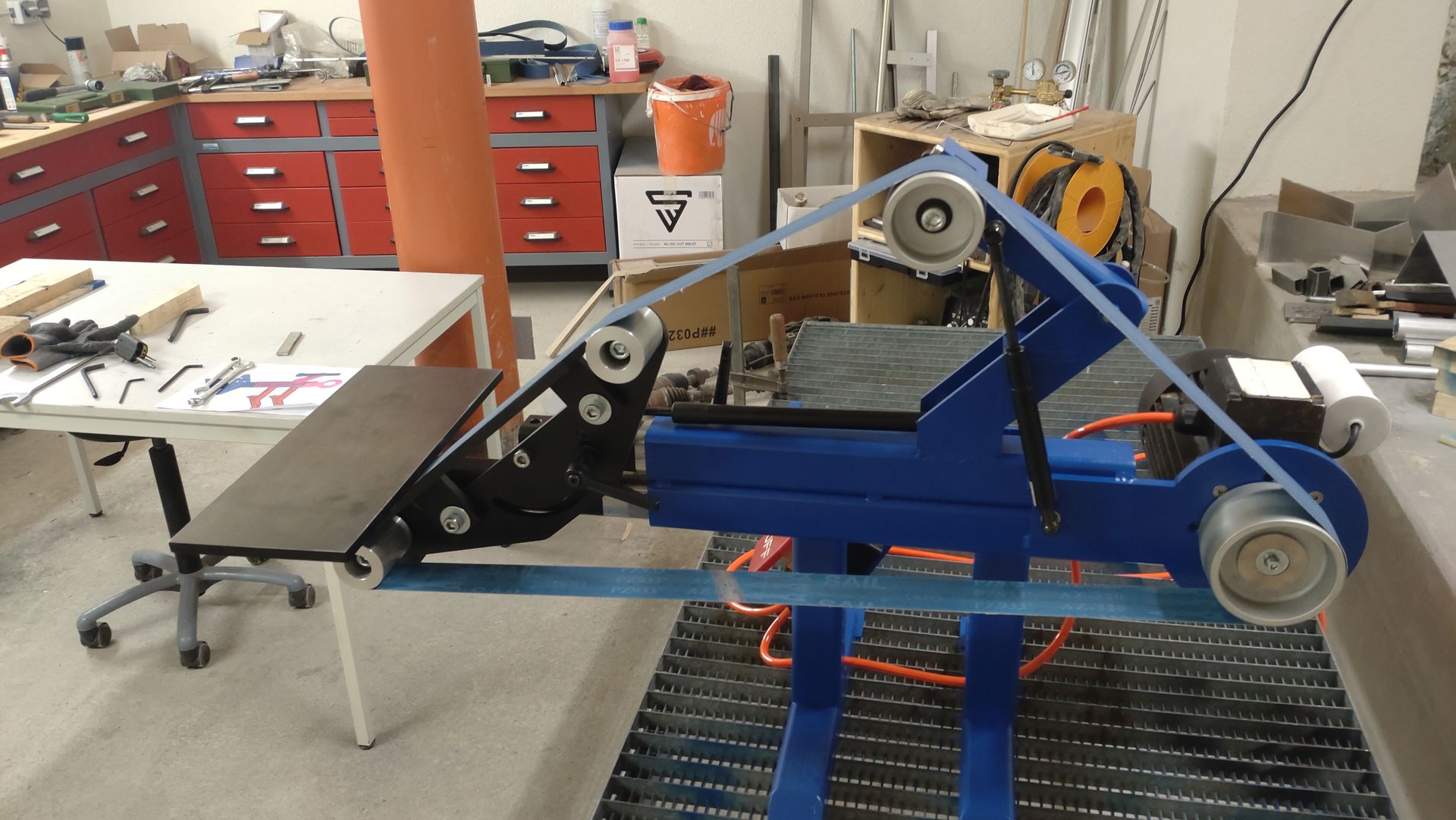

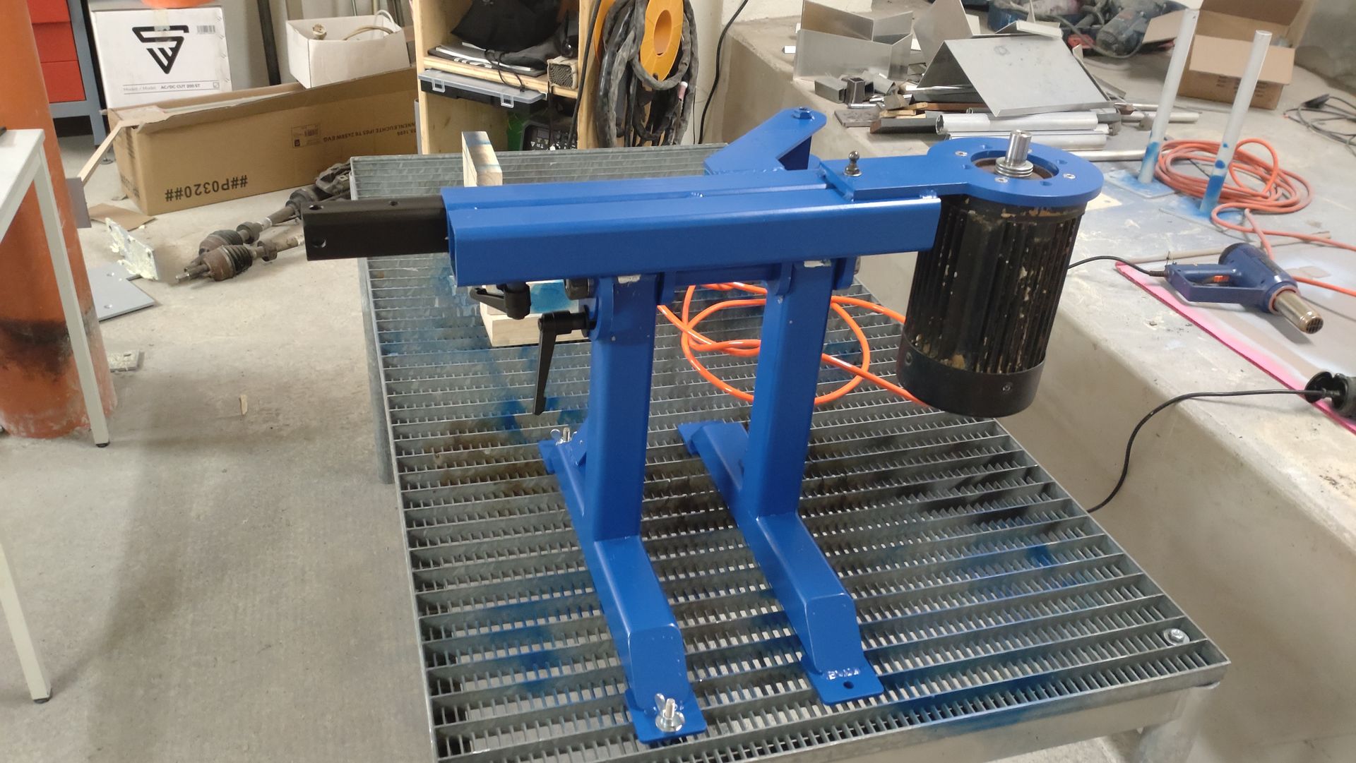

Läßt sich gute drehen? Also von Hochkant zu längs?
Oder verhaut das den Schwerpunkt? -
dreht einwandfrei, sogar einhändig. Dachte auch erst der Motor hat zu viel Überhang, ist aber nicht so. Schwerpunkt ist nahe dem Drehpunkt
Das wird was größeres...
ja ...
dazu mache ich aber dann eine eigene Doku. Das ist so zu sagen das Ausstandbild
So, wenn gewünscht fange ich die Doku an zu der der Niro-Schacht gehört ... das es ein Pool wird, habe ich ja schon verraten

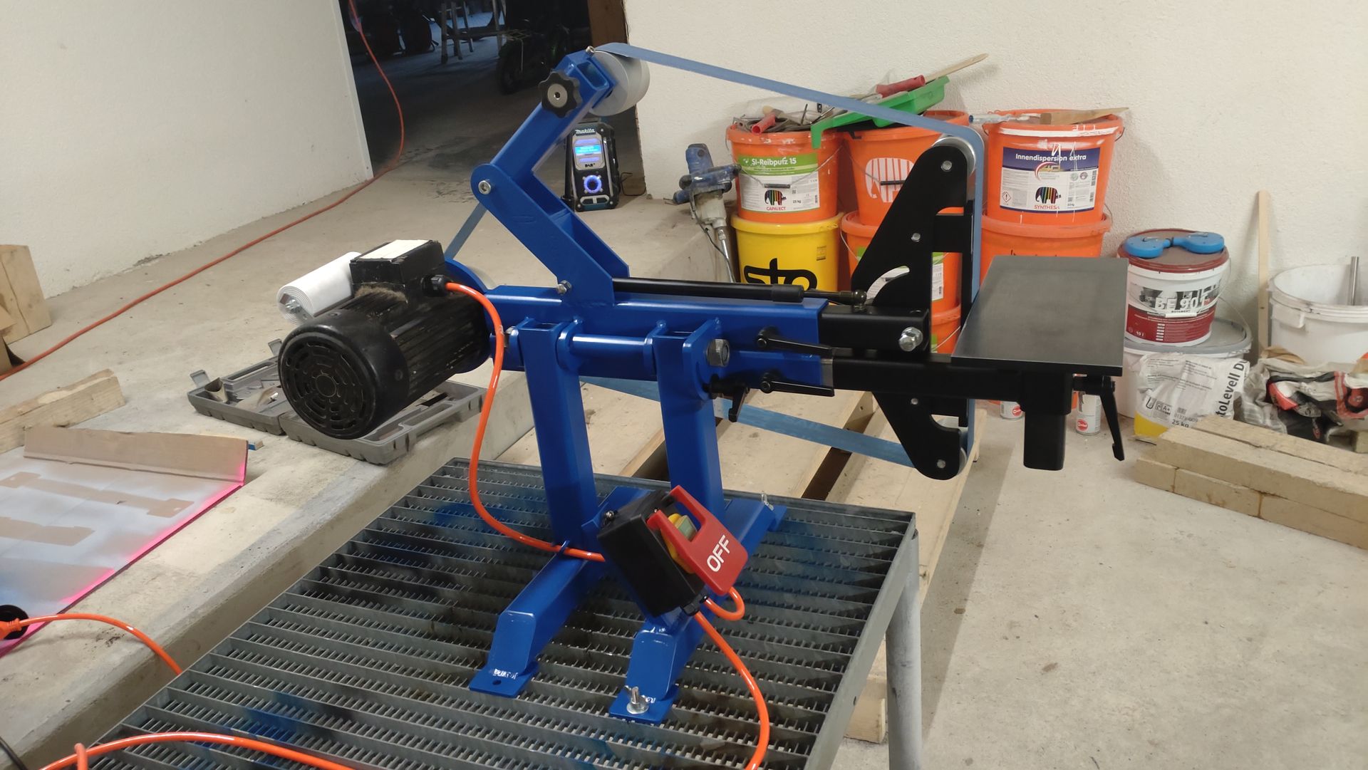

Na, ohne Grund hab ich sie nicht gebaut. Und was wird wohl damit gemacht? Natürlich schleifen
. Bevorzugt Metallteile wie Bleche um Kanten gerade und rechtwinklig zu schleifen. Messer schleifen geht natürlich auch wunderbar

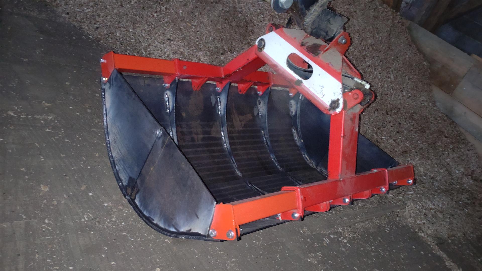

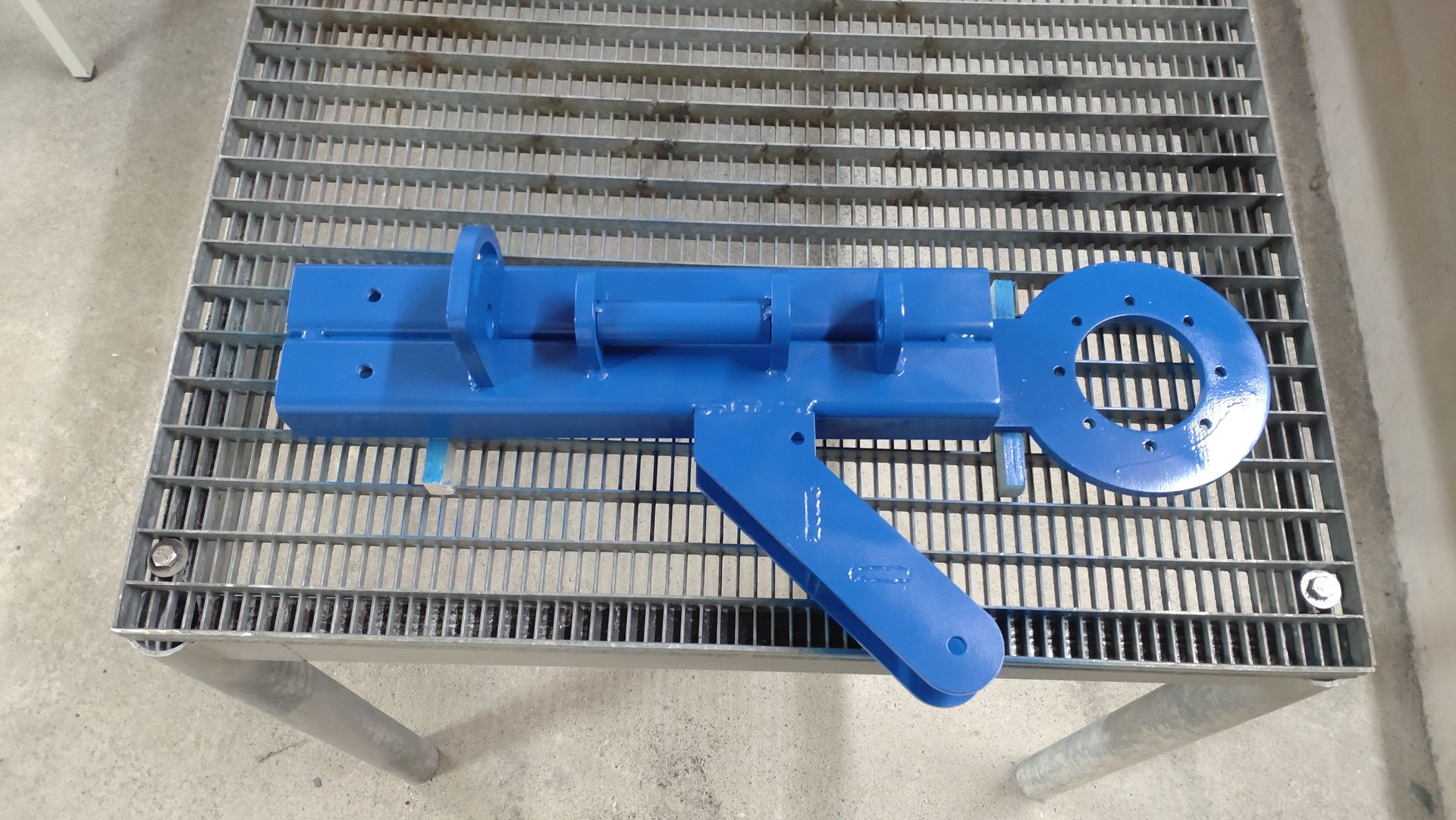

da unser Heukran nur mehr für das Verstauen / Verladen von Hackschnitzel da ist, habe ich den Greifer vom Provisorium mit 2 angeschraubten Blechen zum richtigen 2-Schalengreifer umgebaut (alle Bilder)

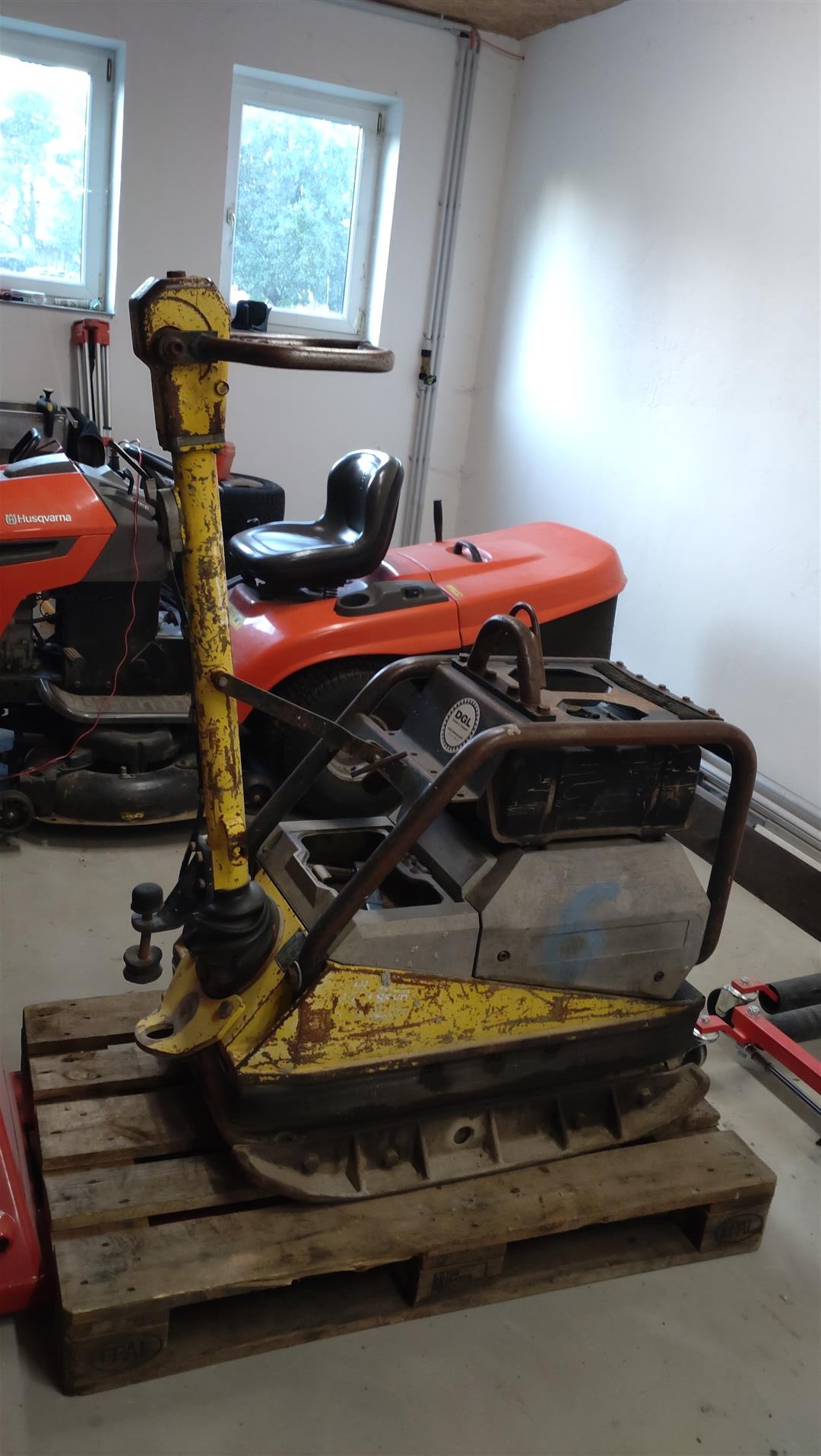

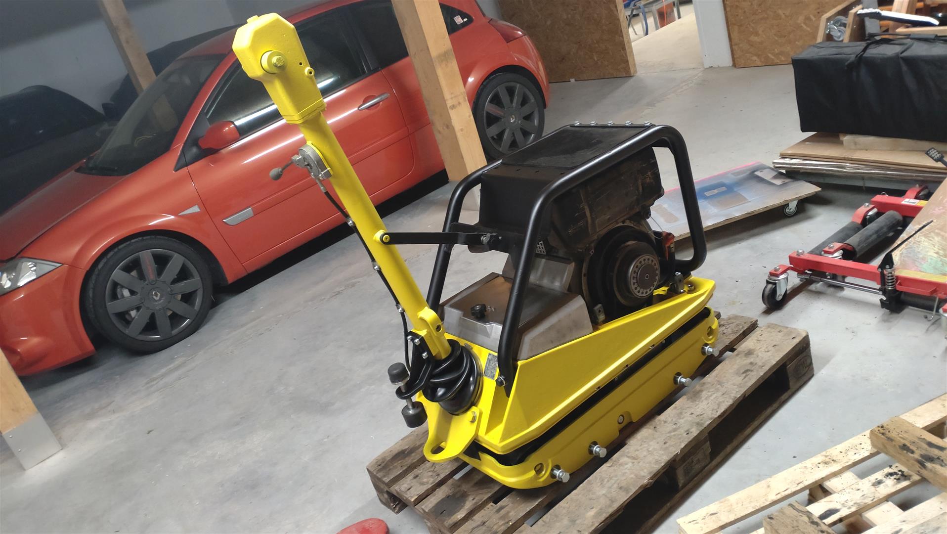

wie schon erwähnt, das aktuelle Projekt "Sanierung einer Rüttelplatte". Da ich heuer noch einiges an Arbeiten vor habe die eine Bodenverdichtung brauchen, habe ich mir letzten Sommer eine gebrauchte Rüttelplatte zugelegt. Nach ein paar Stunden Einsatz war klar das der Wartungsmangel und ein paar Kleinigkeiten behoben werden müssen. Um einen hoffentlich störungsfreien Einsatz und einen eventuellen hohen Wiederverkaufswert zu erhalten habe ich mich für eine umfangreiche Sanierung entschlossen. (alle Bilder)
Zustand nach Kauf:
aktueller Stand:
Fortsetzung folgt ...

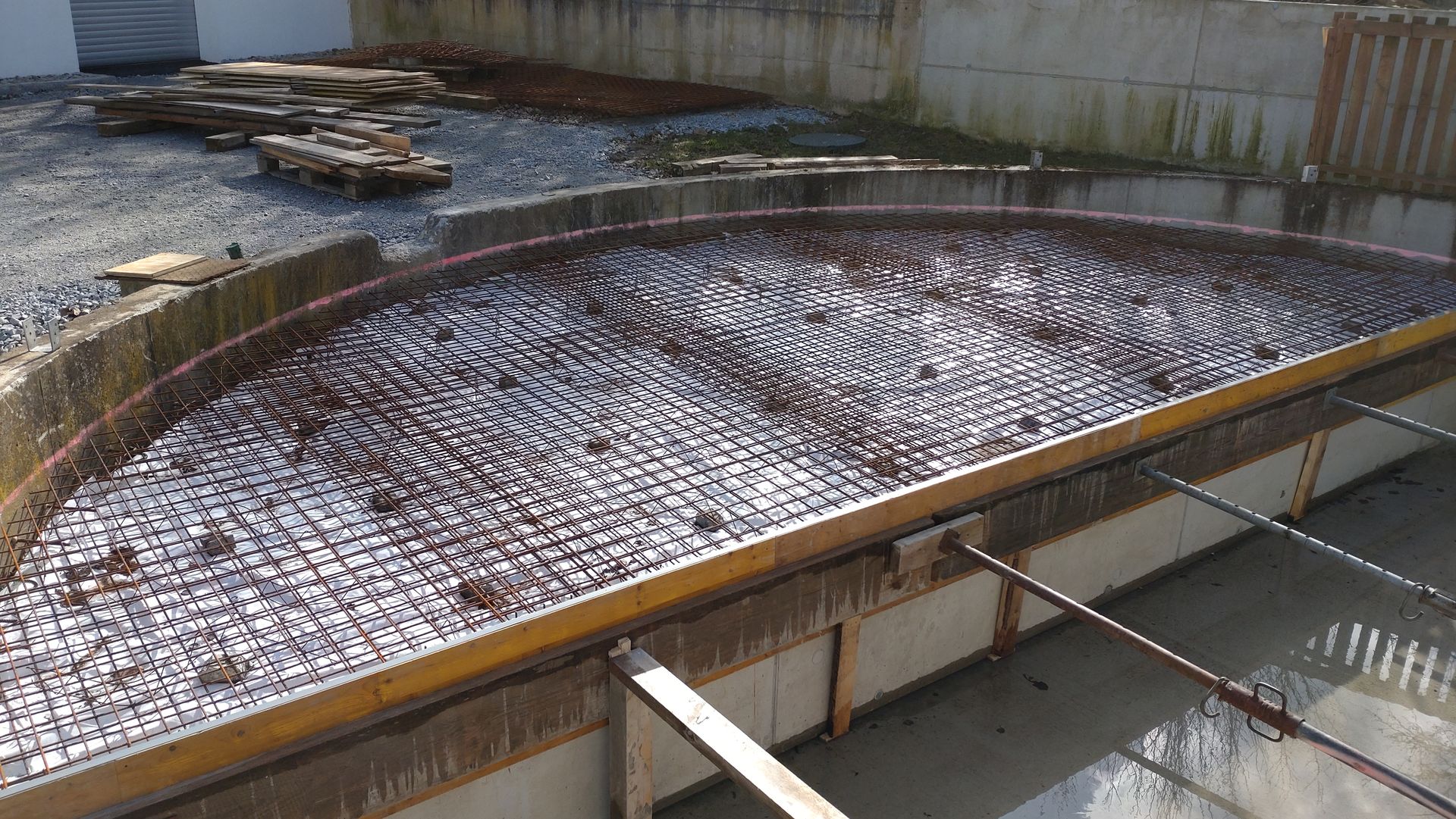

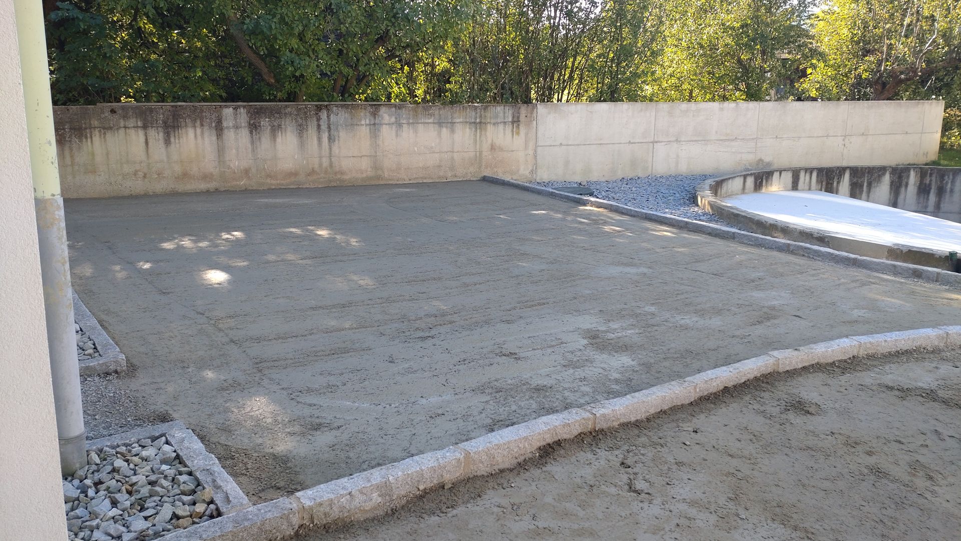

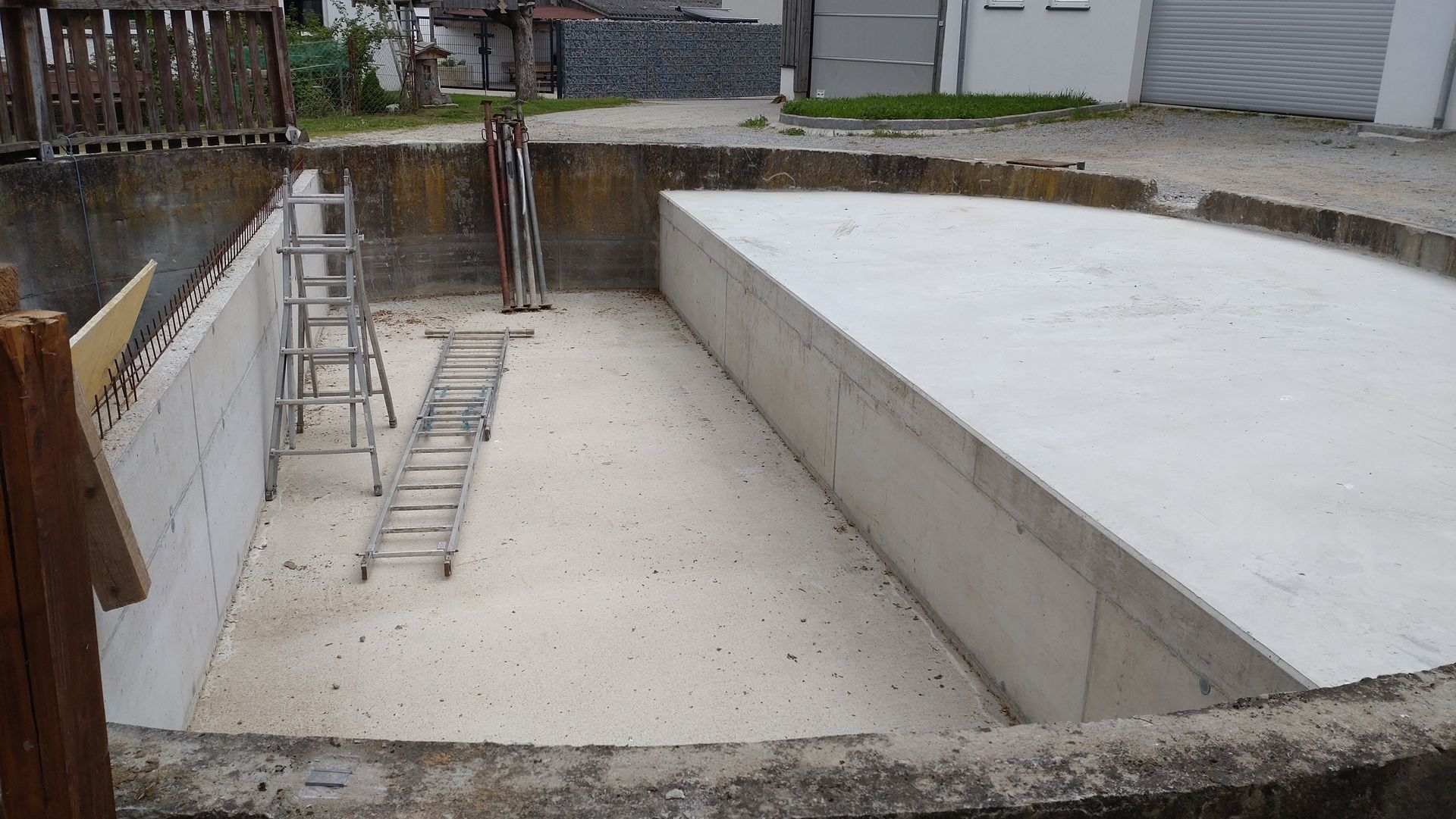

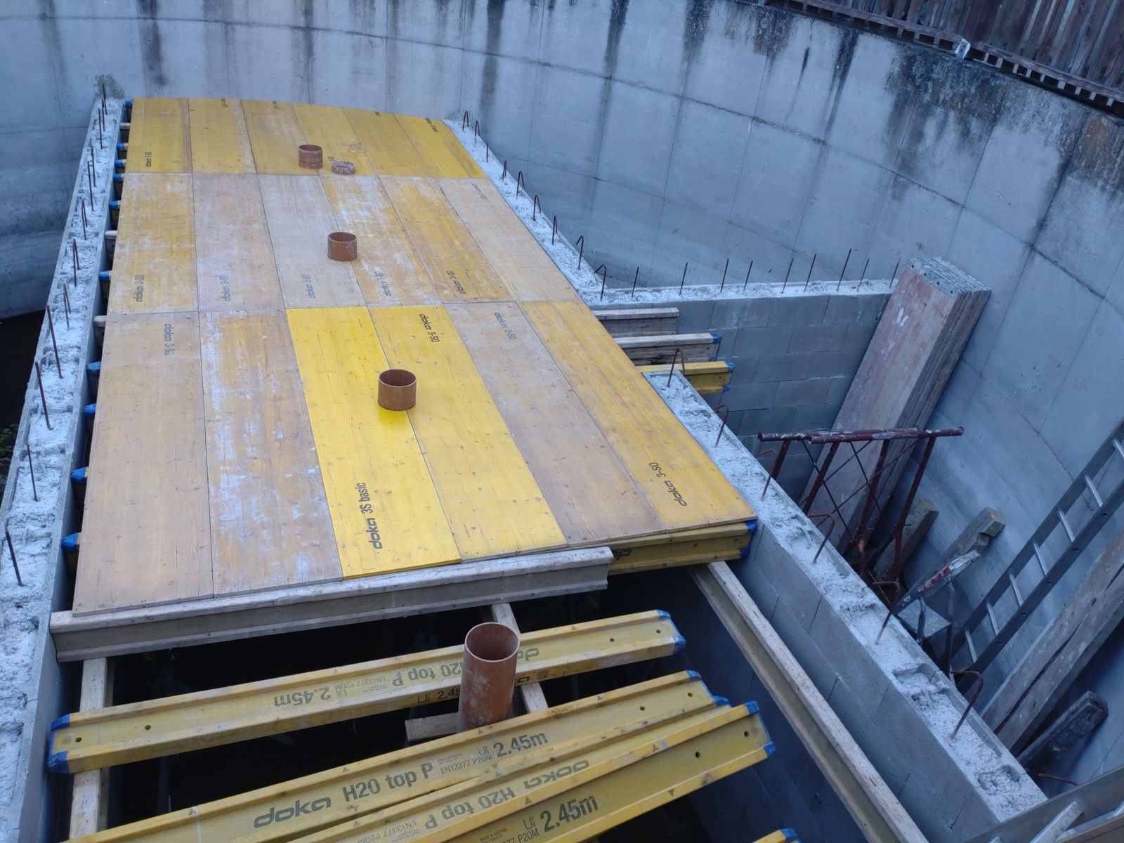

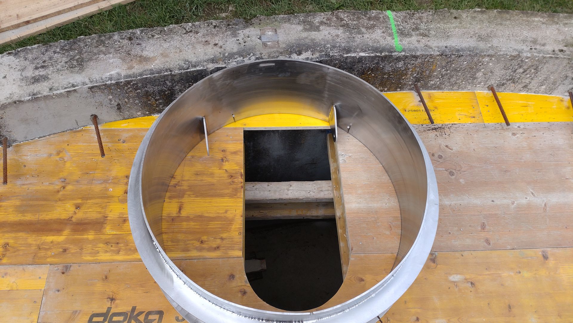

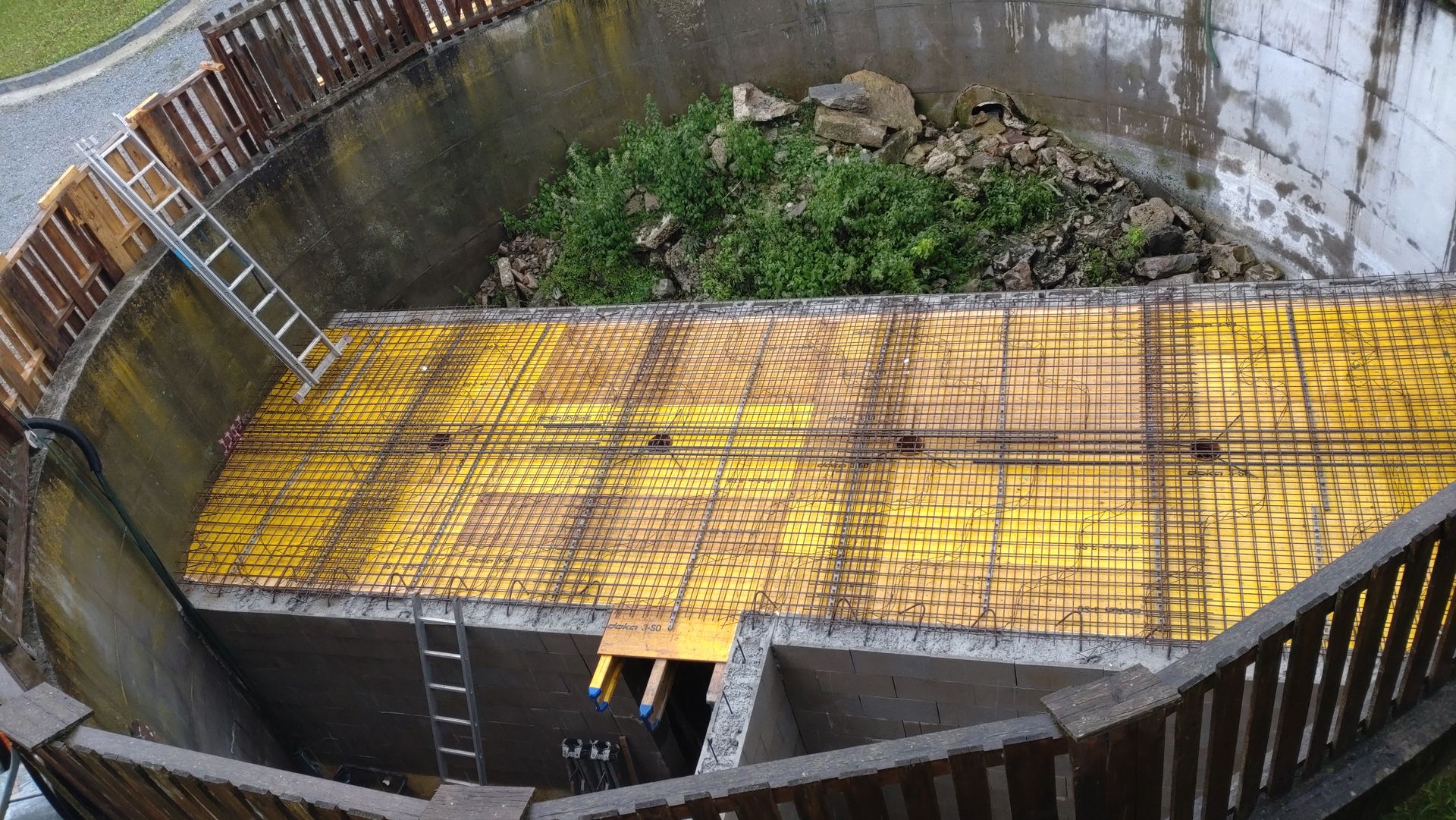

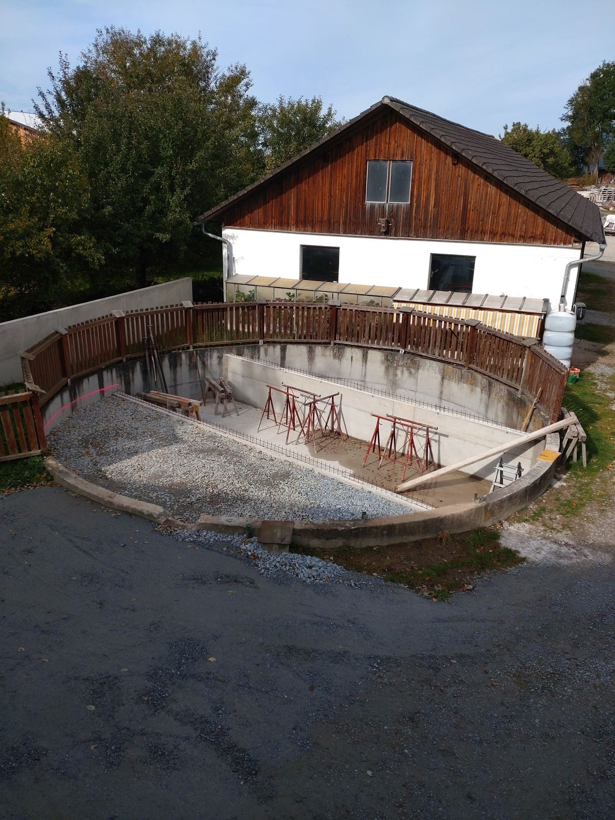

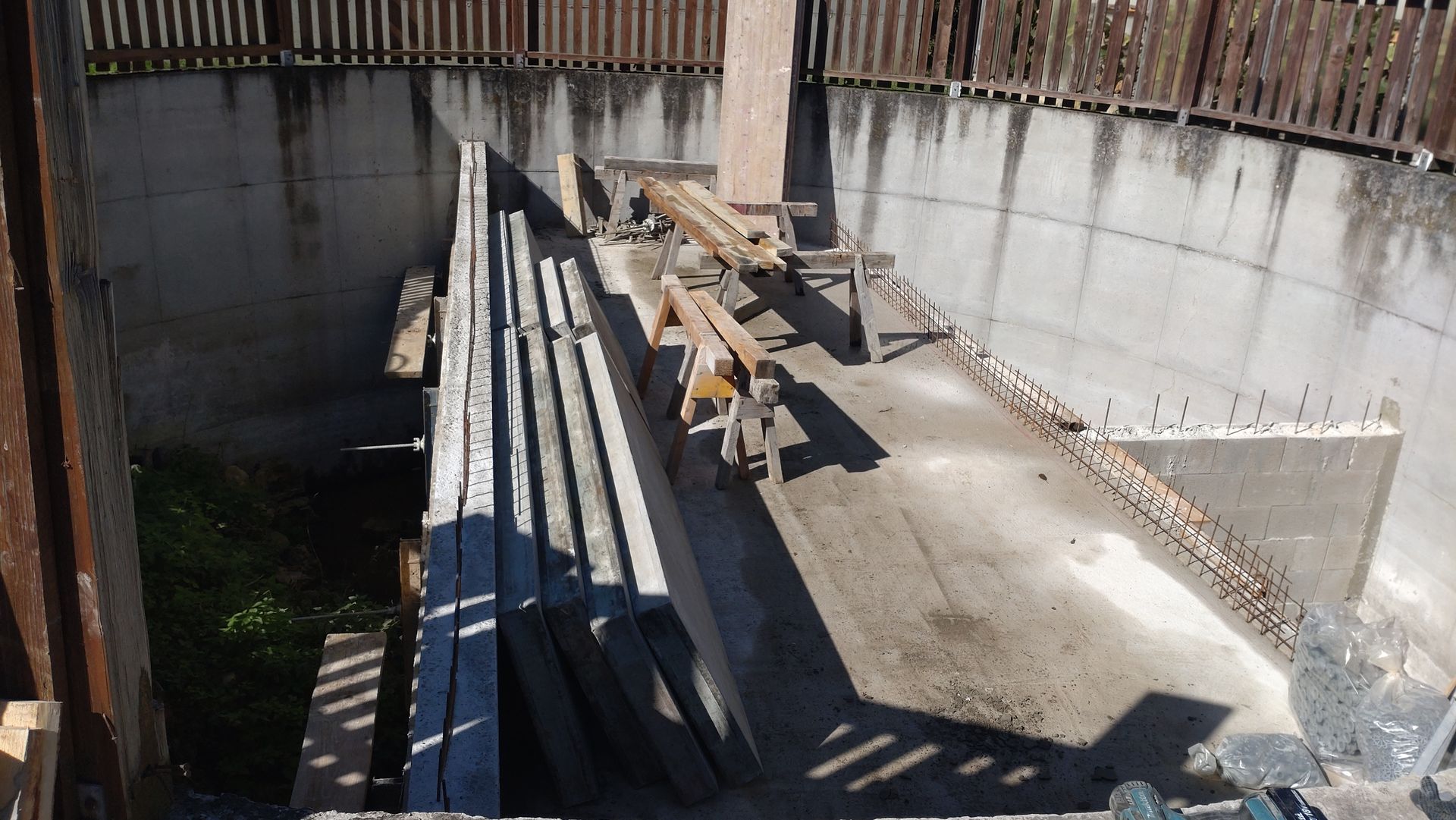

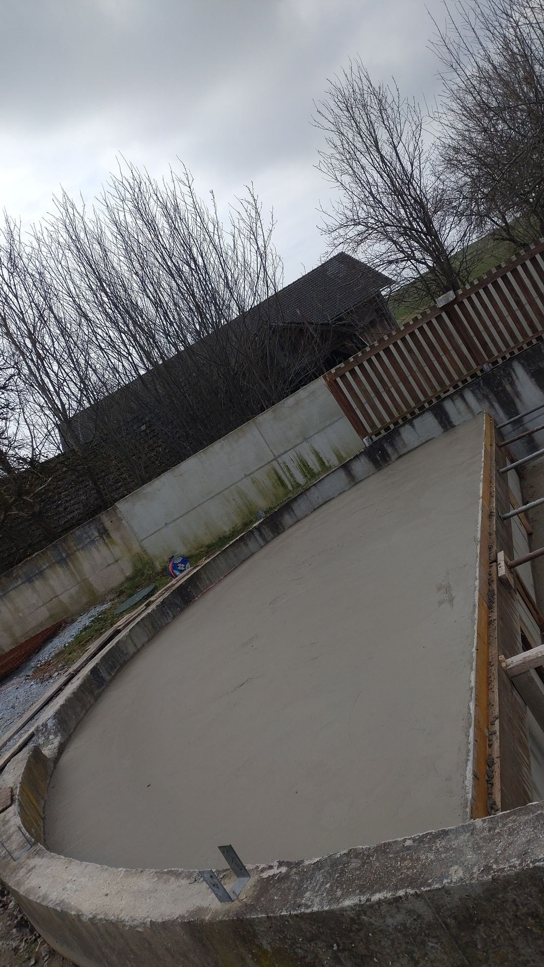

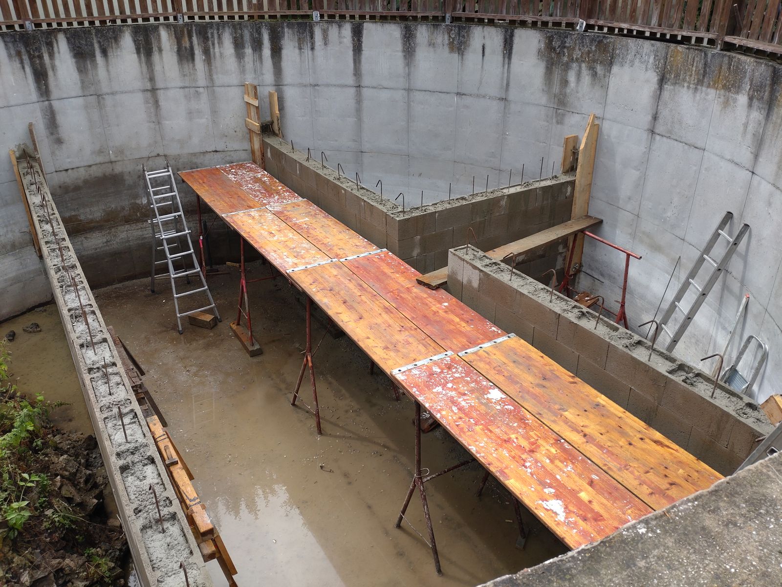

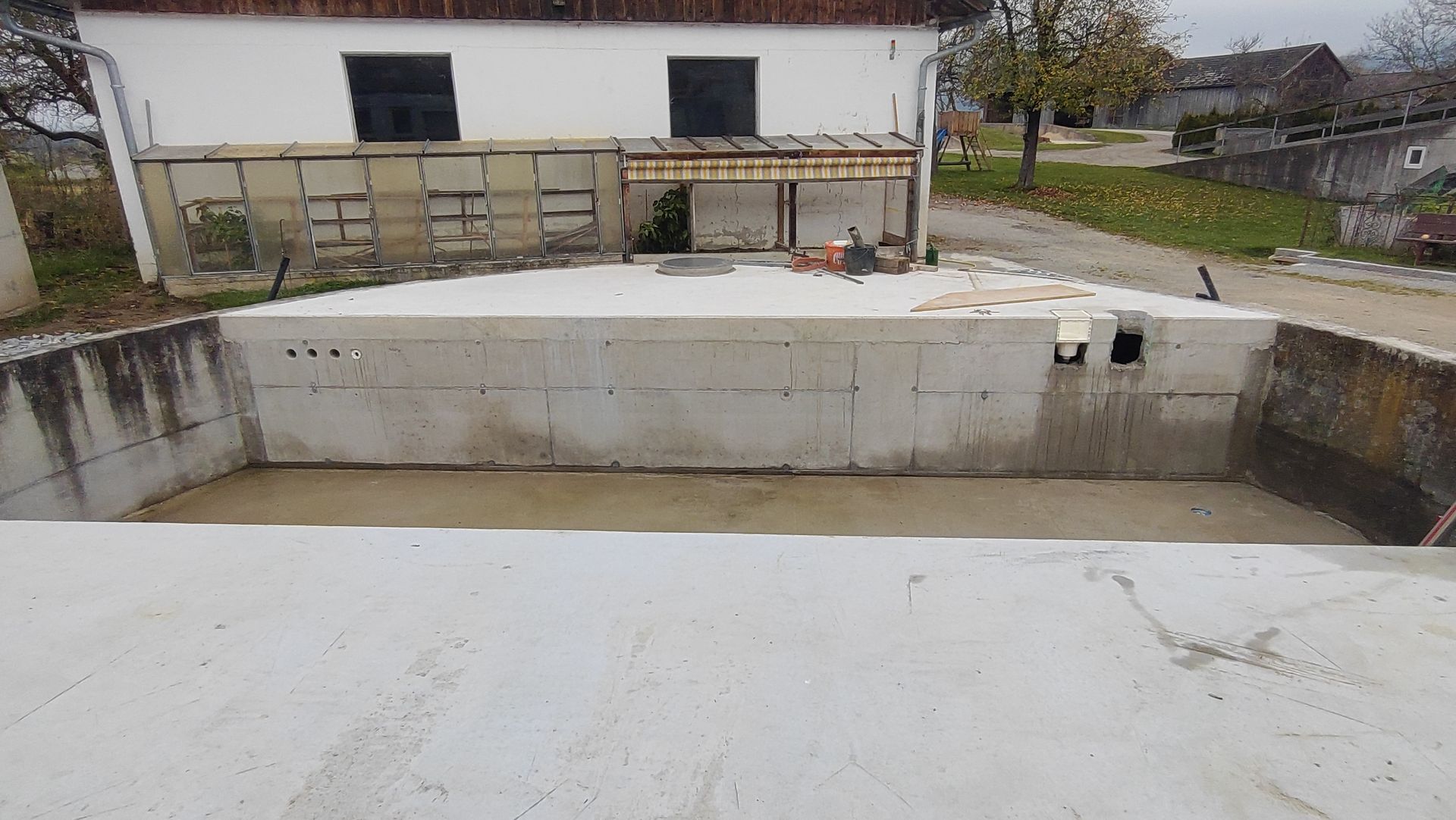

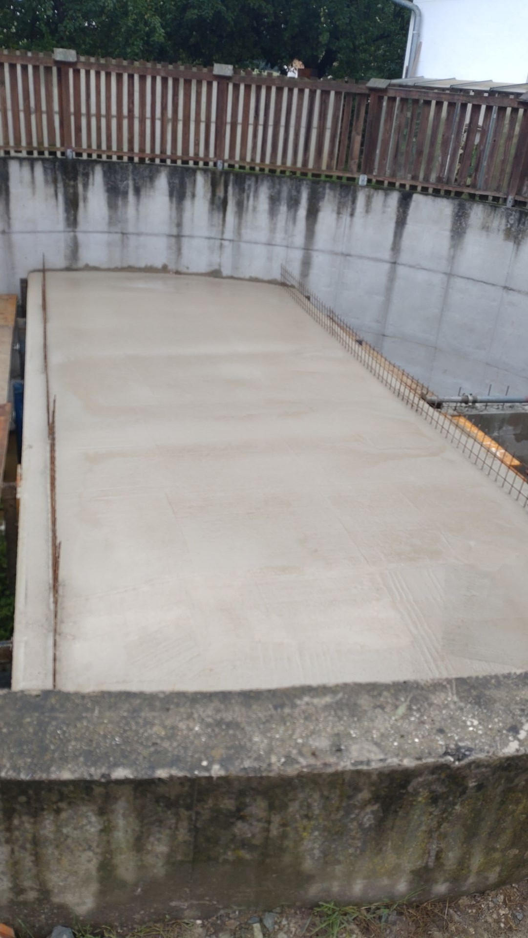

das "große" Poolprojekt:

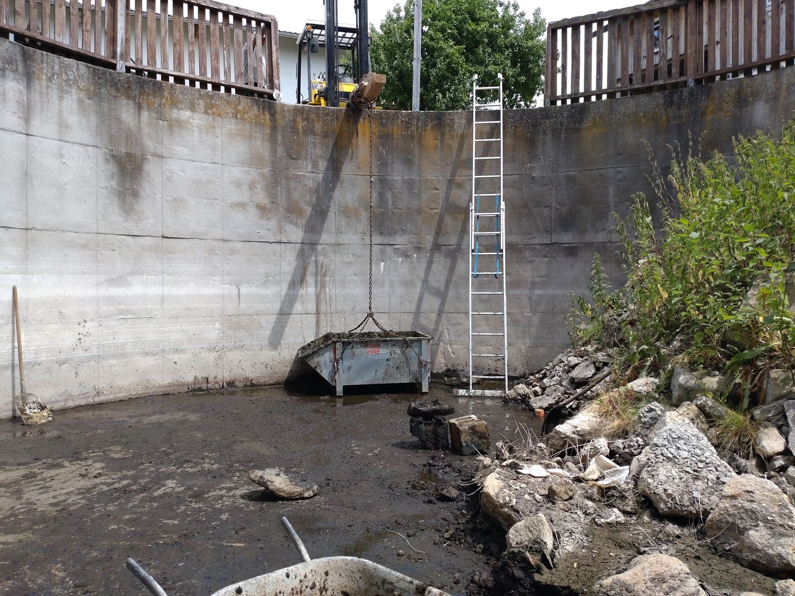

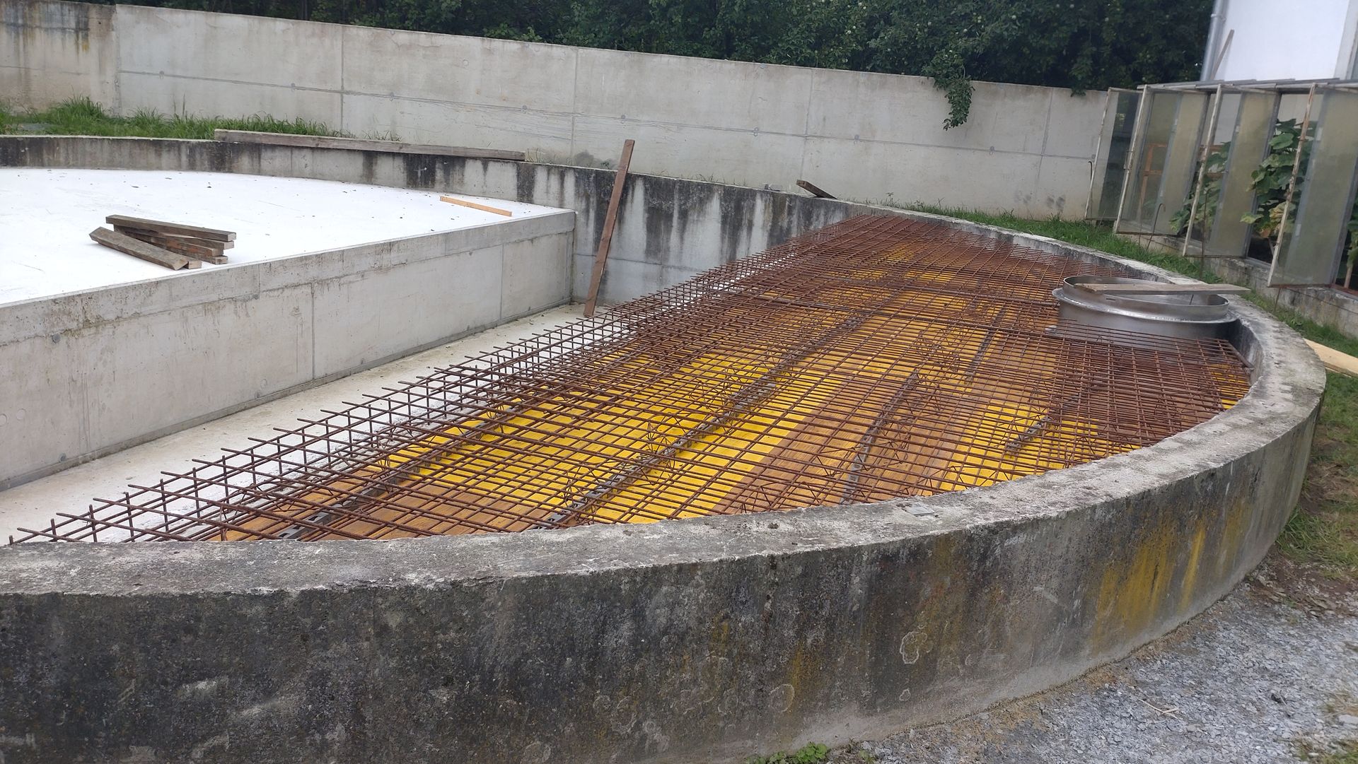

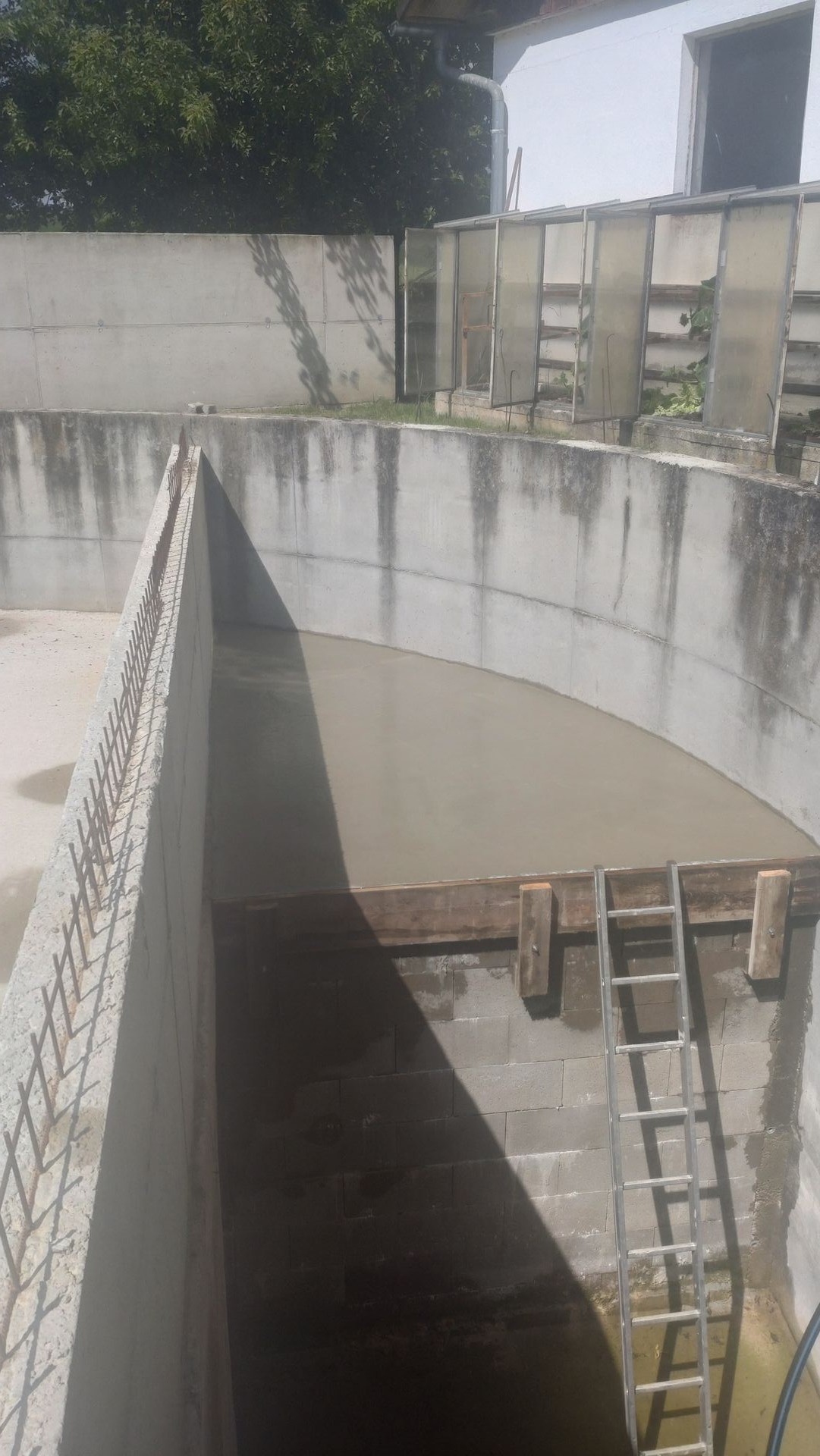

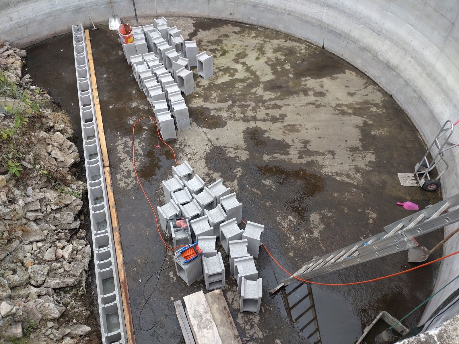

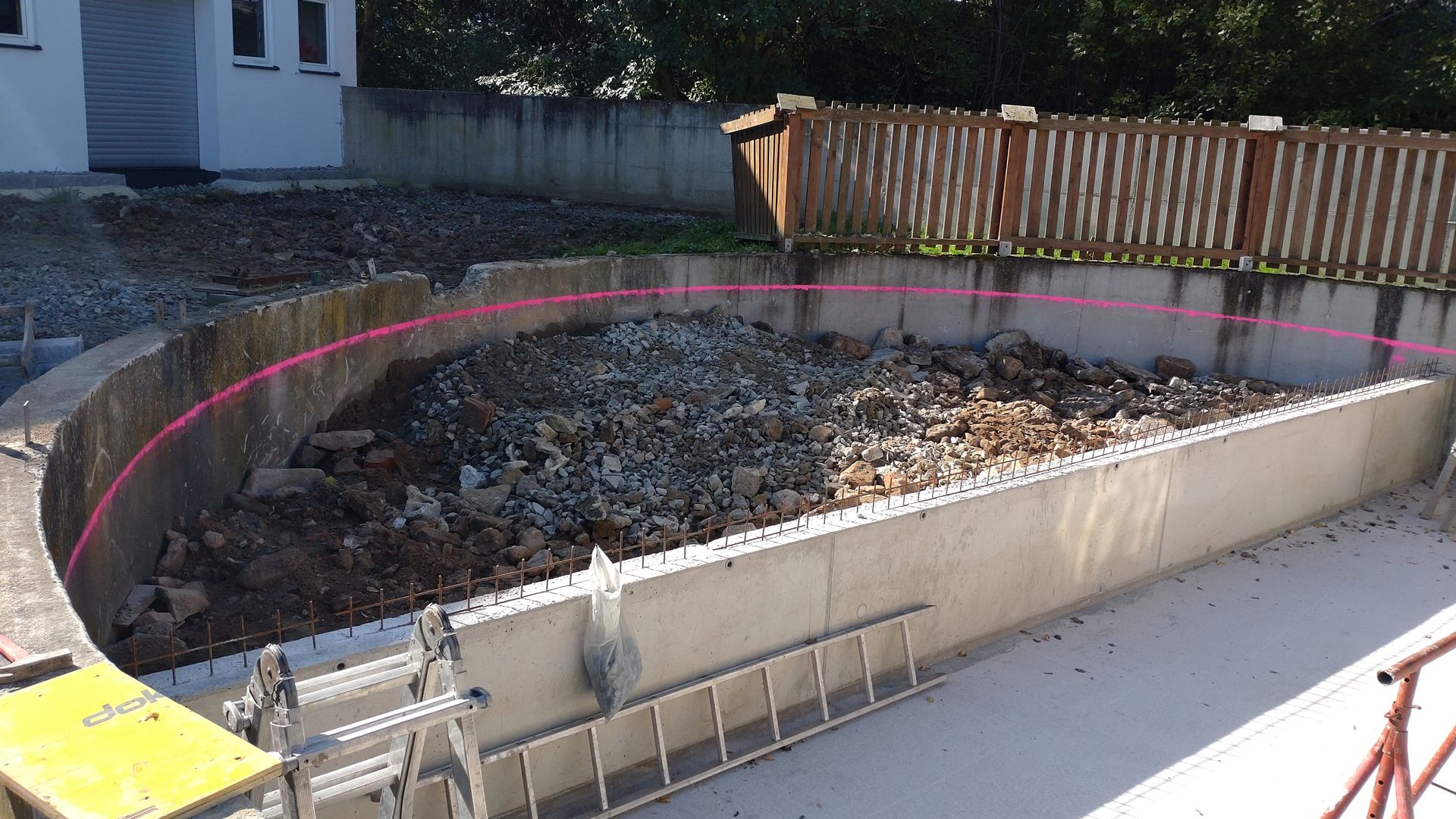

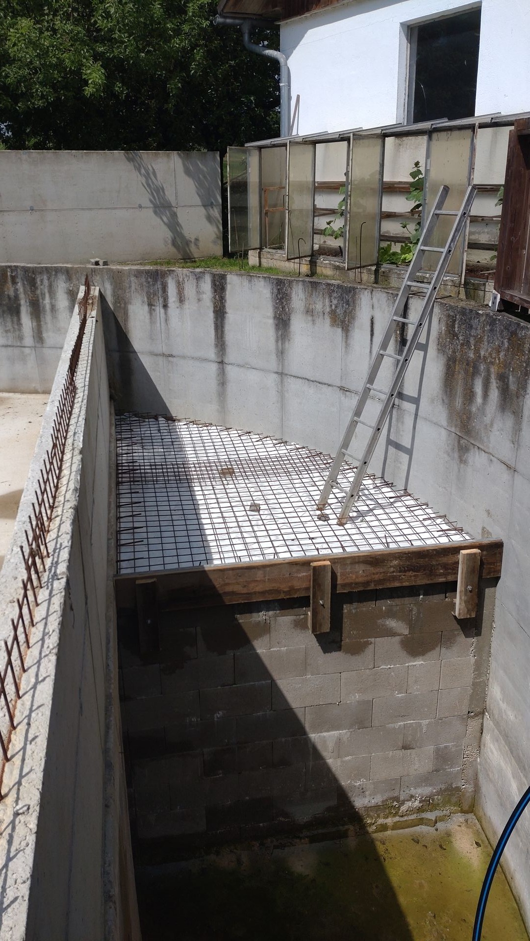

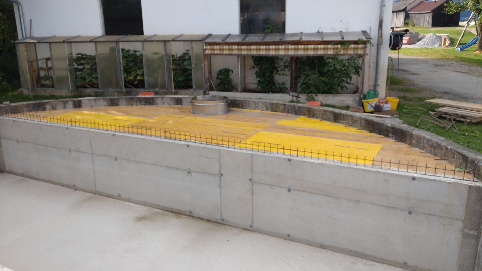

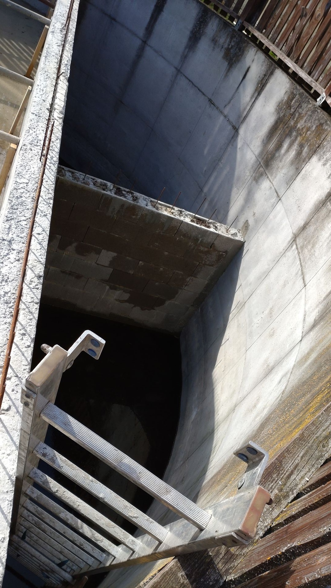

nun zu meinem, mittlerweile, Langezeitprojekt "Pool" und dazu eine kleine Vorgeschichte. Ich habe das Haus und das Landwirtschaftliche Gebäude meiner Eltern übernommen, die Landwirtschaft wurde 2019 eingestellt, die Wirtschaftsgründe sind verpachtet. An so einem Haus gibt es natürlich viel zum umbauen und adaptieren um aus den nicht mehr genutzten räumlichen Gegebenheiten wieder nutzbare zu machen.
In diesem Fall war es die Güllegrube die einer Weiternutzung bedarf. Da sie jährlich mit Regen- und Grundwasser voll lief musste ohnehin etwas getan werden. Zur Auswahl standen 2 Optionen, Rückbau oder Pool
Die Grube ist 3,90m tief und hat einen Innendurchmesser von 10m. Aber seht selbst ...
Es gibt viele Bilder und auch Videos, hier mal ein paar ausgewählte:
Sehe ich das richtig, dass du da einen Richtigen Technikkeller drunter/nebendran hast?
