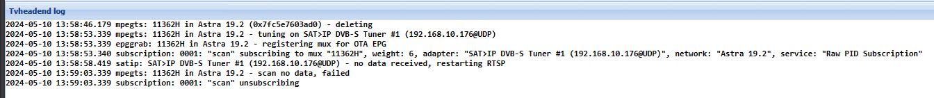

    ich habe seit letzter Woche einen Telestar Digitbit R1 mit FW V1.25.0.157. Angeschlossen an ein Quad LNB finde ich auch um die 900 Astra 19.2E Sender. Das passt soweit. Nun möchte ich aber das ganze zusammen mit TVHeadend nutzen und hab mir dafür auf meinem Windows Server Docker Desktop eingerichtet wo auch schon erfolgreich Home Assistant läuft. Als TVH Version nutze ich thealhu/tvheadend:latest. Auch das läuft soweit und er findet direkt meinen Digibit R1. Konfiguriert habe ich das dann soweit wie es in dem Beitrag von psychofaktory steht (RE: Korrekte Einstellungen Digibit R1). Wenn ich dann den Netzwerk Scan starte bekomme ich aber jedes mal eine Fehlermeldung bei dem ersten Mux der ja dann alle weiteren laden sollte: satip: SAT>IP DVB-S Tuner #1 (192.168.10.176@UDP) - no data received, restarting RTSP. Sicherheitshalber hab ich mal den ganzen Log als Bild im Anhang. Ich hab gefühlt schon alle möglichen Einstellungen probiert ind TVH aber hab es nie zum laufen bekommen. Was mir auch aufgefallen ist, dass die Streams über den Digibit mit VLC richtig am laggen sind, was ja normal auch nicht sein sollte. Dachte dann schon es liegt an Windows und Docker Desktop weshalb ich mal alles auf einen Raspberry Pi 3 gepackt hab. Genau das identische Fehlerbild. Meine Vermutung ist schon, dass ich in meinem UniFi Setup irgendwas noch einstellen muss (UDM Pro). Ich hoffe stark, dass jemand von euch eine Ahnung hat, was ich noch ausprobieren könnte oder noch einstellen muss. Die Settings von TVH hab ich auch mal als Screenshots reingepackt.

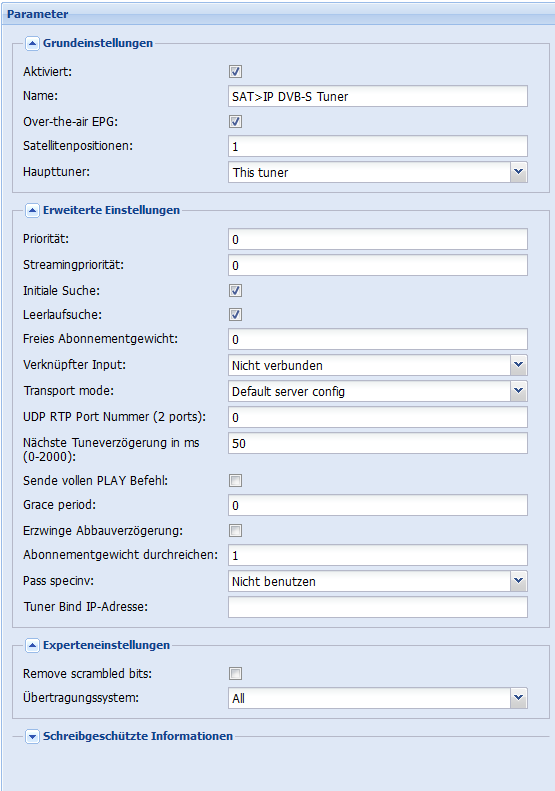

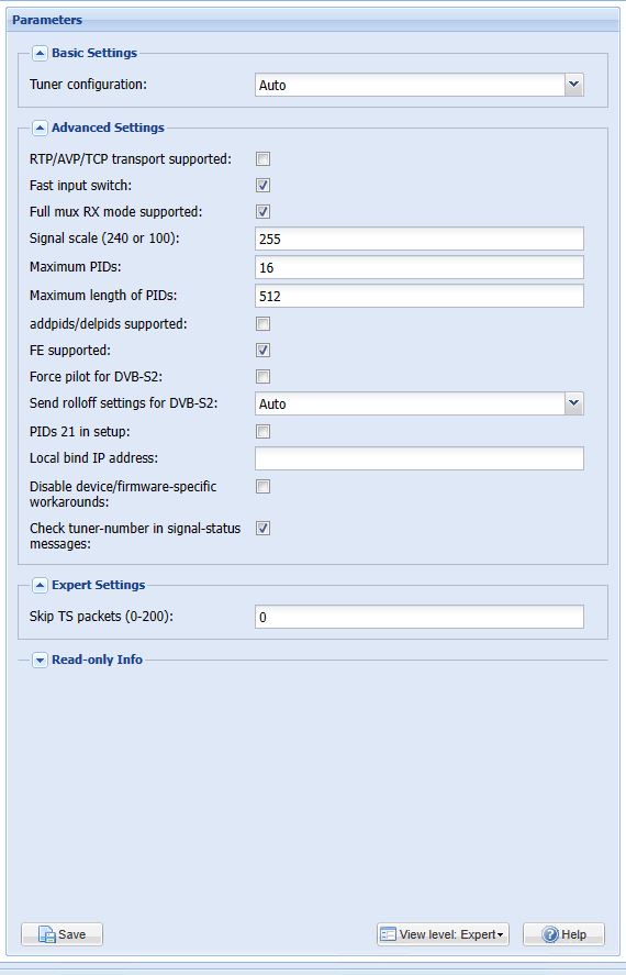

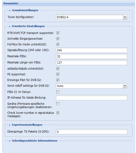

  • Hm, ich hab mir deine Tunereinstellung mal angeschaut, die ist siginifkant anders, ignorier jetzt mal den RTP/AVP/TCP Transport (das kann der Mini-SatIP), die anderen Werte stimmen aber überhaupt nicht. Beim Signal Level hast du z.B. 255 (bei 100 oder 240).
    Pass mal bitte an.
    Wobei ich sehe das hat psychofaktory auch anders..
    Übrigens nutzt du auch einen anderen Dockercontainter als wir. lscr.io/linuxserver/tvheadend
  • Sind wie gesagt die Werre die psychofaktory hat.
    Hab deine Werte mal eben reingenommen aber immer noch kein Erfolg. Hast du mir vielleicht noch einen Scren von deinen Tuner Settings?

  • Hab meine Settings jetzt mal deinen angepasst aber weiterhin immer noch die gleiche Fehlermeldung:
    Für mich als Anwendungsentwickler ein graus eine solche Error Message. Oder gibts da noch Möglichkeiten tiefer rein zu schauen in den Digisat oder TVH um vielleicht eine genauere Fehleranalyse zu machen?

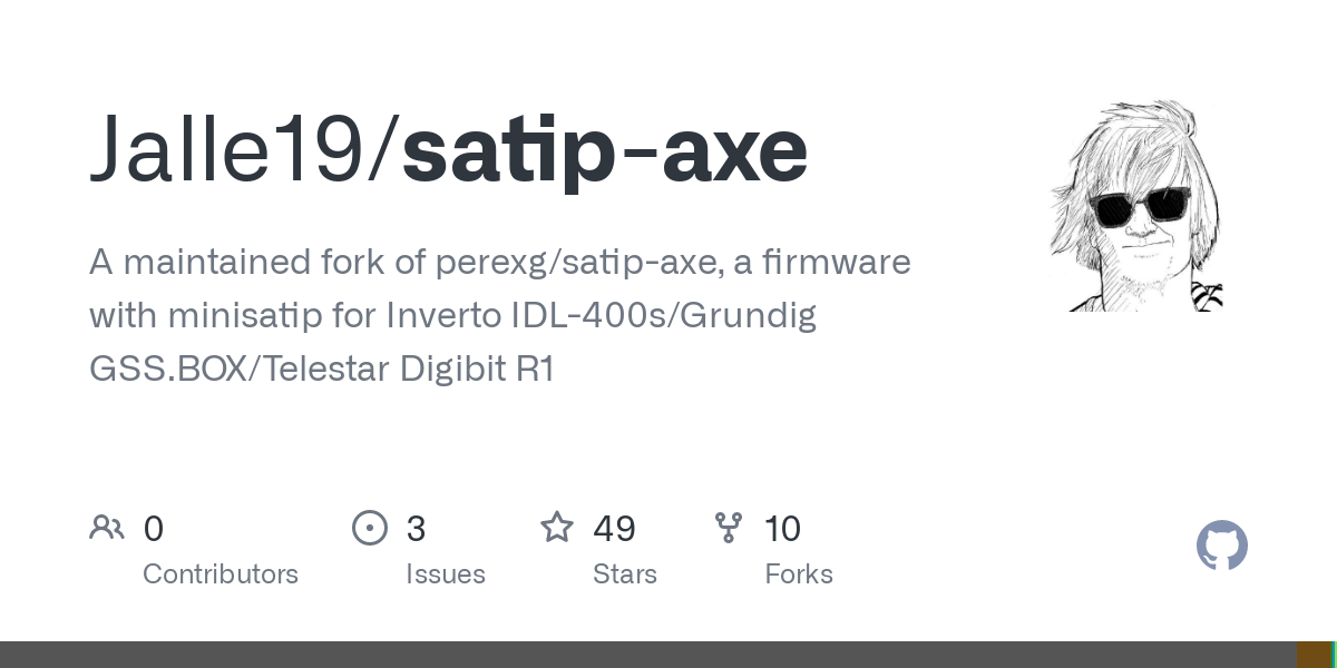

  • Bei mir hat UDP auch nicht funktioniert, leider bietet die originale Digibt Firmware kein TCP Support,TCP ist grundsätzlich genauer, aber eben dadurch auch mehr Overhead, aber kein Problem für diesen Anwendungsfall. Wenn du es dir zutraust, flash den Digibit mal um und stell in TVH TCP ein
    GitHub - perexg/satip-axe: A custom firmware with minisatip for Inverto IDL-400s/Grundig GSS.BOX/Telestar Digibit R1
    A custom firmware with minisatip for Inverto IDL-400s/Grundig GSS.BOX/Telestar Digibit R1 - perexg/satip-axe
    Die Werte hatte ich mal aus einem Post aus einem anderen Forum übernommen. Wenn ich mich richtig entsinne wurde das damit begründet, dass der Digibit da eine Eigenheit hat und die tatsächliche Signalstärke nur dann richtig von TVH ausgelesen wird wenn man das mit dem (eigentlich zu hohen) Wert 255 wieder ausgleicht. Aber das sollte nur eine kosmetische Sache sein, nichts was die Funktion beeinträchtigen würde.
