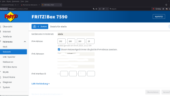

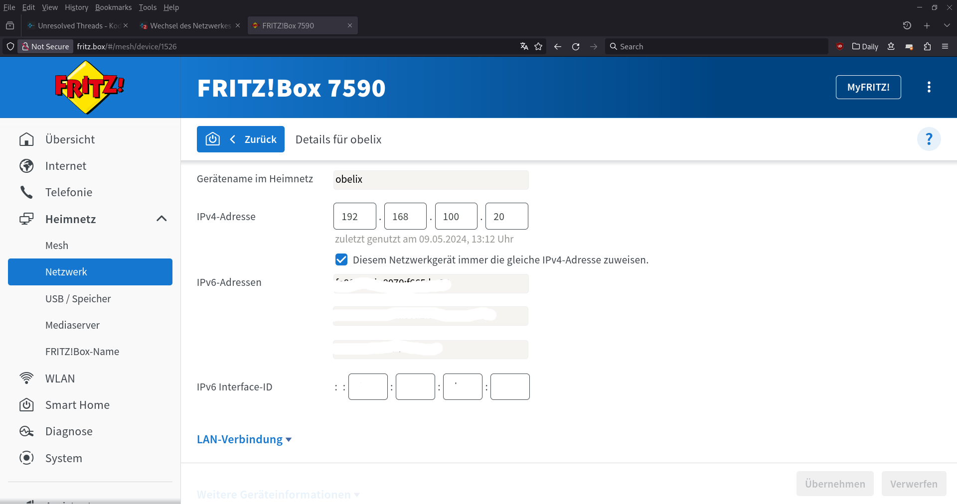

    In der Fritzbox kannst du auch feste IP's vergeben, die im DHCP-Bereich liegen: nach Anmelden des Gerätes in der FB. Die Zuweisung auf dem Gerät selbst entfällt dadurch. (siehe screenshot)
    Zuweisungen in XML-Dateien brauchst du dann nicht mehr, wegen der festen Zuweisungen in der FB (=> eine Konfig.-Baustelle weniger). Netzwerkschnittstelle OFF => ON oder reboot des Gerätes required !
