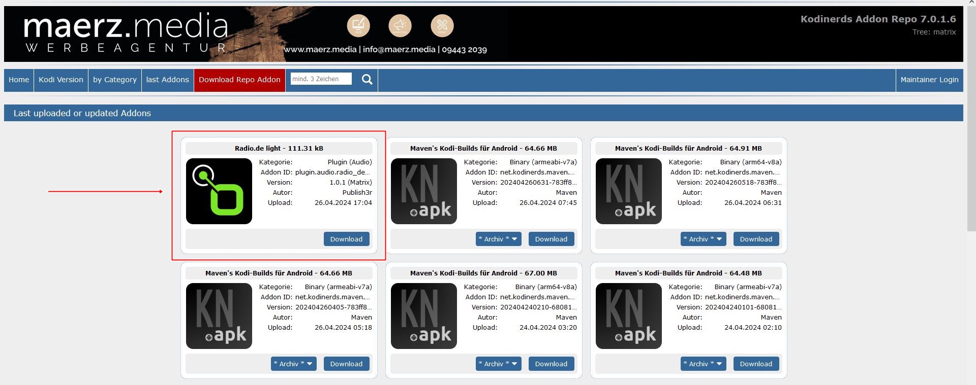

  • Hallo Publish3r ,
    auch ein Danke von meiner Seite, Radio läuft wieder. Und warum Light? Tut alles was ich brauche! :)
    Weils halt leider nicht mehr so viele Funktionen hat, wie der Vorgänger. Deshalb eben light.
    Aber hast recht, mir reicht es so auch.

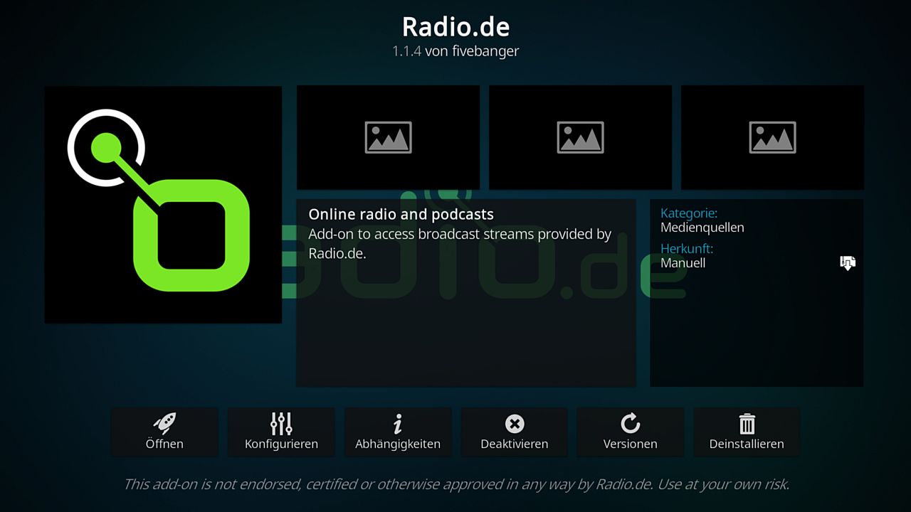

    erst mal vielen Dank an Publish3r für die schnelle Lösung des "Radio.de" Problems mittels neuem AddOn. Ich habe mich mal auf Grund der Infos von k-jell (besten Dank auch dir für die Infos) aus dem github-thread bez. der neuen API Endpoints hingesetzt und versucht, so viel wie möglich an neuen API-Endpoints in Form eines neuen AddOns zu implementieren. Falls jemand Interesse hat das AddOn auszuprobieren, hier der Link zu github:
    kodi_addons/plugin.audio.radiode at master · fivebanger/kodi_addons
    Contribute to fivebanger/kodi_addons development by creating an account on GitHub.
    github.com
    Ich habe leider noch keine Möglichkeit gefunden die API in der Art aufzurufen, dass irgendwie sinnvoll gefilterte Resultate geliefert werden (z.B. nach Beliebtheit sortiert, nach Region, etc.). Falls hier jemand mehr Ahnung von HTTP (oder Java oder was auch immer nötig ist) hat als ich und entsprechende Aufrufparameter beisteuern kann, bin ich für weitere Infos dankbar.
    Edit:
    Das Filter-Problem ist gelöst, es werden jetzt Resultate gemäß den Regional-Einstellung in AddOn geliefert.
    Einmal editiert, zuletzt von stargazer (5. Mai 2024 um 23:10) aus folgendem Grund: Edit: Das Filter-Problem ist gelöst, es werden jetzt Resultate gemäß den Regional-Einstellung in AddOn geliefert.
