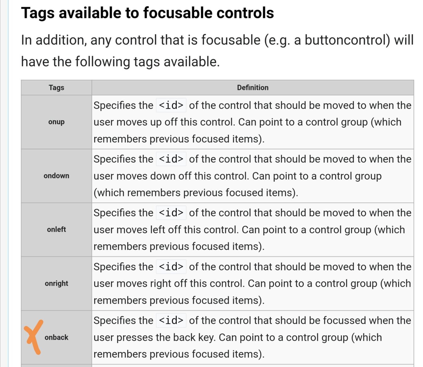

  • <defaultcontrol> ist das Control (i.d.R ein Button oder eine Liste) der beim Aufruf eines Windows automatisch fokussiert wird.
