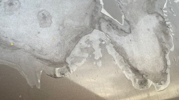

    Mein VAN stand zu lange unter der Sonne von Florida, der Klarlack auf dem Dach blättert schon einige Jahre vor sich hin und einfach ab. Der Wagen soll mal Folie bekommen, irgendwann. Würde das Dach (GFK) nur ungern schleifen. Lieber wäre mir, wenn man den Klarlack irgendwie sanft runter bekommt ohne zu schleifen.
    Jemand eine Idee? Doof aussehen tut es sowieso schon. :)

  • Was anderes als schleifen fällt mir da nicht ein. Ich würde mal einen Lackierer fragen. Vielleicht haben die ne coole Idee. Wenn du Folie machen möchtest, musst du ihn sowieso schleifen.
  • Ja, dann sowieso und auch polieren. Aber erst muss der Klarlack runter.
    Haben wir hier einen Lackierer unter den Nerds? 🤔
  • Leider schleifen was anderes wird da nicht helfen.
    Schonend geht da nix mehr.

    Was Fakt ist bei GFK auf keinen Fall Hitze ! und auf keinen Fall normaler Abbeizer ! damit geht der GFK kaputt.
    Also bleibt eigentlich nur noch schleifen.
    :Edit: Es gibt ein paar Abbeizer die speziell auf GFK funktionieren im Bootsbau zu finden.
  • Naja, wenn da noch Unebenheiten bleiben, sieht man das mit der Folie später noch. Es sollte der Klarlack schon erst vollständig runter, irgendwie.
  • Mit Exzenterschleifer geht das doch relativ "schnell"
    Viel schlimmer ist das abkratzen wenn du es doch mit Abbeizer runter machst, dann muss noch neutralisiert werden.
    Die Oberfläche beim Abbeizen ist dann mit Sicherheit auch nicht "gerade" und irgendein Schutz für das GFK muss vorher drauf.
    Also ich würde da lieber schleifen.
